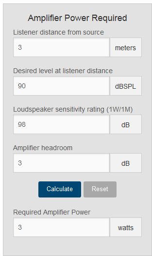

Αν δεν έχει αλλάξει κάτι πρόσφατα στην Φυσική, τότε τα ηχητικά κύματα μεταδίδονται μέσω του αέρα.
Για να μην το κουράζουμε όμως, τα τ.μ. του χώρου δεν έχουν καμία σχέση με την ένταση του ήχου. Αυτό που έχει σημασία είναι η απόσταση της θέσης ακρόασης σε σχέση με την ευαισθησία του ηχείου και βέβαια την επιθυμητή στάθμη και η διαθέσιμη ενέργεια του ενισχυτή.
Στην περίπτωση του φίλου μας, με 3w ενισχυτή και με θέση ακρόασης 3 μέτρα, χρειάζεται ηχεία με ευαισθησία τουλάχιστον 98 db.
