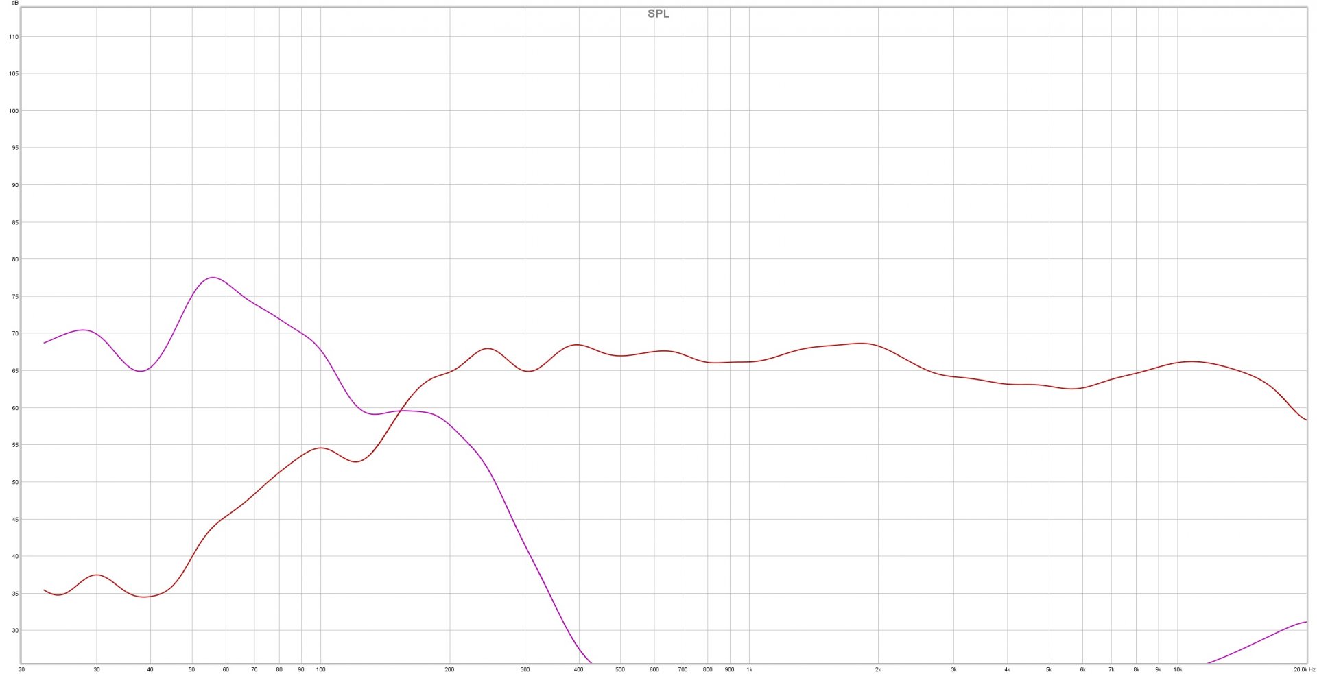

Eύγε toulou, έτσι εξηγείται γιατί δε φαίνεται ακύρωση στις μετρήσεις του Άκη στα 55 Hz.

Αν μπορείς κάνε το εξής...
Μια μέτρηση μόνο των subs και άλλη μία μόνο τα 8ιντσα.
Akis_G
2.467
8.334
Γιατιιι?
Ειχα παρει μονο sub και μονο τα υπολοιπα, αλλα δεν είναι σιγουρο ότι είναι όλα σωστα, γιατι ειχα κανει κατι λαθος συνδεσεις τοτε:

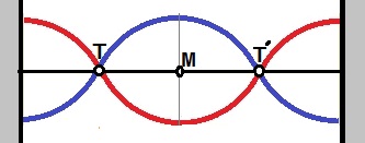

Τα 55 είναι κυρίως αποτέλεσμα της διέγερσης του στασίμου, που έχει αυτή τη μορφή :
Το κακό είναι οτι ενώ ένα κλασικό ηχείο διεγείρει στο max αυτό το στάσιμο οταν βρίσκεται στον τοίχο, τα δίπολα το διεγείρουν όταν βρίσκονται ατο 1/4 του μήκους του δωματίου (σημείο Τ). ...Και 6,15:4=1,58
Η δε είσπραξη αυτής της διέγερσης στο max, συμβαίνει στο μέσον του δωματίου ...μισό μέτρο μπροστά από τη θέση ακρόασής σου.
Στην πράξη αυτά τα μήκη-θέσεις θα είναι λίγο διαφορετικά γιατί δεν έχεις στάσιμο μόνο μεταξύ εμπρός-πίσω τοίχου αλλά και κατά μήκος των διαγωνίων (έντονο μάλιστα: πάνω τους βρίσκονται και τα ηχεία, και η θέση ακρόασης) καθώς και εφαπτομενικά, ενώ υπάρχουν και έπιπλα κλπ.
Το κακό είναι οτι απ' οτι λες δεν πάνε τα ηχεία πιό μπροστά, ούτε η θέση ακρόασης στο Τ΄ . Πρόβλημα.
Τα σαμπ μόνο, δοκίμασες να τα στρίψεις; (θα επηρεαστούν και άλλες συχνότητες όμως)
Ελάτε ηχητικές φροντίδες μου φαίνεται... Μεγαλη επιφανεια και μικρο βαθος έχουν οι αναρτημένες μάζες (αλλά ζυγίζουν)

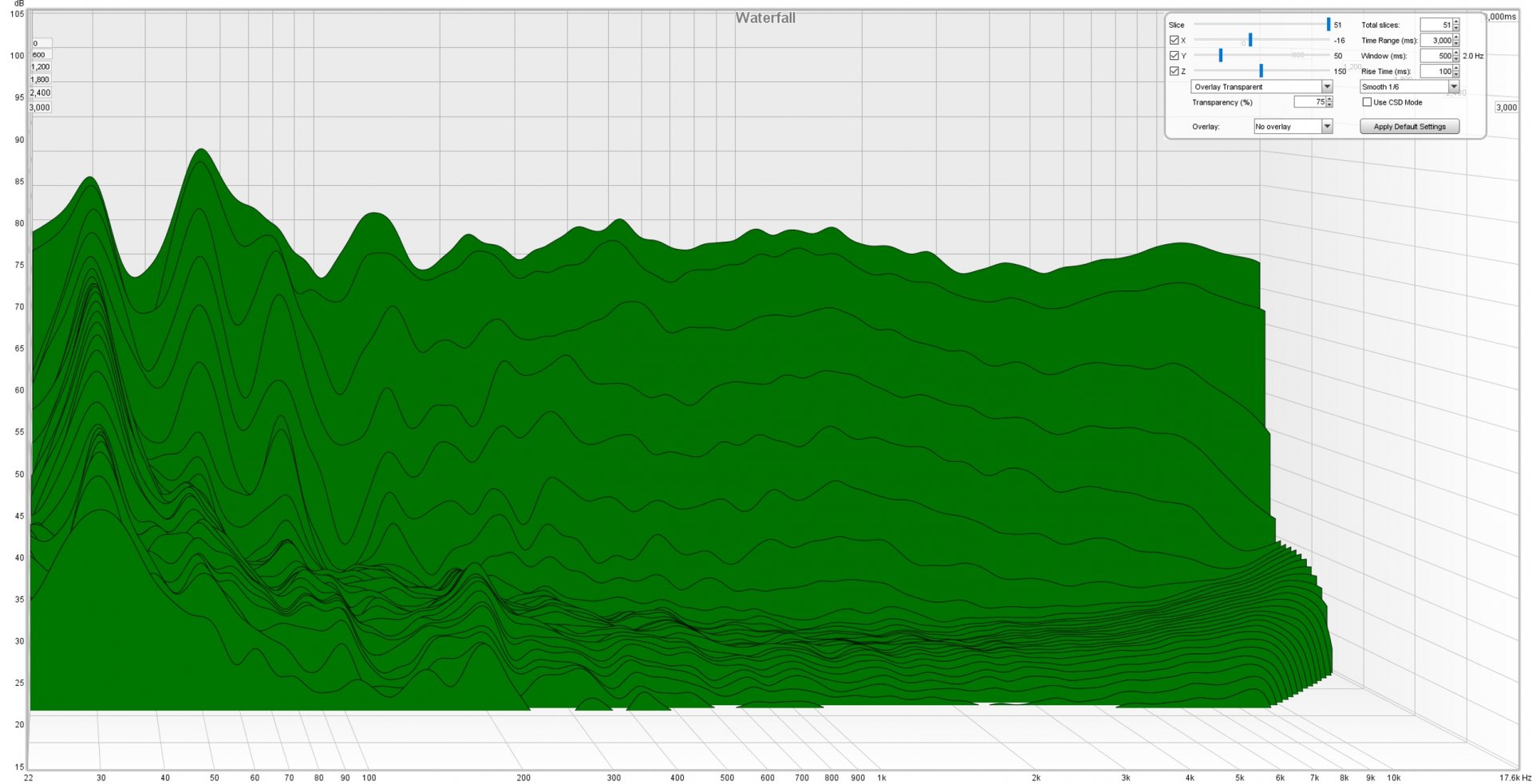

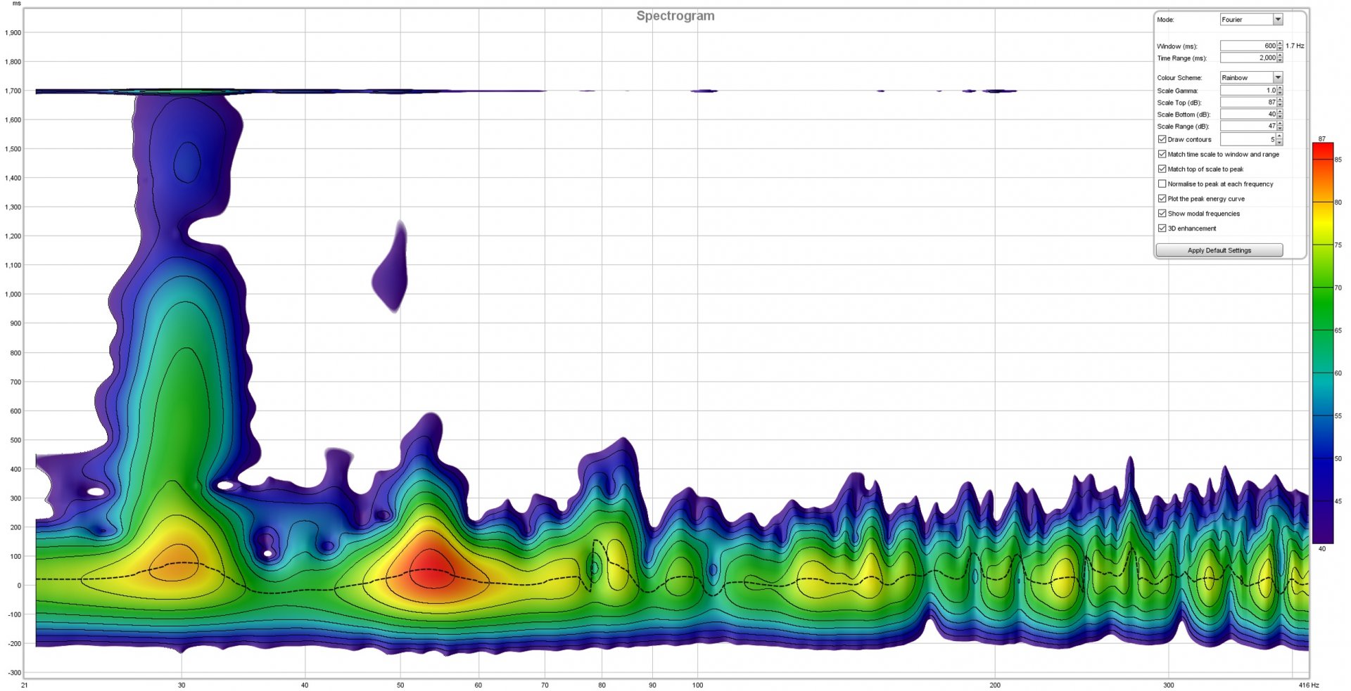

Τριτη ερωτηση:
Ωραια, σε αυτή την περιπτωση δεν επρεπε όλα αυτά να αποτυπώνονται στα waterfall-spectrogram?
Γιατι δε φαινονται (ή εγω δεν ξερω να τα διαβασω?)
Αντίθετα, φαινεται στο 30 να σερνει τρελά.
Παντως, αν 30 ολοκληροι ποντοι, 20% της απόστασης, δεν εχει αποτέλεσμα, τοτε δε βλεπω να υπαρχει τοποθετηση που να σωνει το θεμα. Πρεπει να παει 1,5+1,5/2=2,25m δηλαδή?

Τριτη ερωτηση:
Τα 55 φαίνονται - κορυφή που παραμένει σε όλες τις καμπύλες καθώς περνάει ο χρόνος. Αν το χρονικό παράθυρο της μέτρησης ήταν μάλιστα μεγαλύτερο, πιστεύω οτι οι υψηλότερες συχνότητες θα έσβυναν ενώ το βουναλάκι των 55 θα φαινόταν ακόμα.
Ναι, η κατάσταση αντιμετωπίζεται από τοποθέτηση, μόνο καθώς τα ηχεία πλησιάζουν στο κέντρο του δωματίου (να μην διεγείρονται τα 55)
Το τρελό σούρσιμο τώρα των 30 (παρά την χαμηλότερη σε σχέση με τα 55 αρχική κορυφή) εντυπωσιάζει κι' εμένα.
28Hz είναι το πρώτο στάσιμο των 6.15μ - ο ήχος ανακλάται στον απέναντι τοίχο και επιστρέφει στον πρώτο συμφασικά μετά από διαδρομή 12,3 μέτρων.
Οσο κατεβαίνει η συχνότητα, τόσο δυσκολότερα απορροφούνται τα μπάσα. Και στα 30Hz η πίσω ακτινοβολία με 1,5μ απόσταση από τον πίσω τοίχο "προηγείται" τηςπρόσθιας κατά 90° "φουσκώνοντας" το αποτέλεσμα. Αλλά και πάλι τόση διάρκεια με τόση μάλιστα ενέργεια;;
