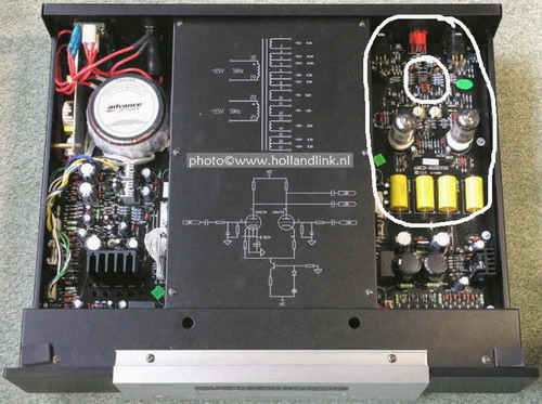

Για να γίνω καλύτερα κατανοητός γιατί φαίνεται το πρώτο μου μήνυμα δεν ήταν αρκετό...
Αυτό είναι το εσωτερικό από το player σου:
Αριστερά είναι η τροφοδοσία. Στο κέντρο, κάτω από το καπάκι, είναι ο μηχανισμός ανάγνωσης μπροστά και η πλακέτα με τα ψηφιακά και τον έλεγχο πίσω.
Δεξιά έχω σημειώσει το αναλογικό στάδιο, ενώ υπάρχει και η τροφοδοσία των λυχνιών στο μπροστινό τμήμα.
Ο μεγάλος κύκλος είναι όλο το αναλογικό του στάδιο.
Τα υλικά όλα είναι Κινέζικα χαμηλής ποιότητας.
Ακριβώς μπροστά έχω σημειώσει ένα μικρότερο κυκλάκι. Είναι ένας τελεστικός όπου πάει το σήμα μετά της λυχνίες και από εκεί στα RCA.
Εκεί τα υλικά είναι βράσε όρυζα...
Ακόμα και τις καλύτερες λυχνίες του πλανήτη να βάλεις επάνω, από την στιγμή που υπάρχει αυτό το στάδιο, με την δεδομένη ποιότητα υλικών, δεν κάνεις το παραμικρό.
Από την ποιότητα των πυκνωτών σήματος και μόνο χάνεις το 30% της μουσικής πληροφορίας και μην κάνω λόγο για δυναμικά.
Πες τώρα πως το αναβαθμίζεις, οπότε και αλλάζεται στην ουσία το μισό μηχάνημα.
Πας σπίτι σου, το συνδέεις και είσαι τρισευτυχισμένος με το αποτέλεσμα.
Περνάει ένας μήνας και ο μηχανισμός παραδίδει πνεύμα.
Το έχεις τόσα χρόνια και με αρκετή χρήση, άρα λογικό είναι κάποια στιγμή να συμβεί το παραπάνω.
Τι κάνεις με τον μηχανισμό, την στιγμή που ούτε η εταιρία έχει λύση?
Πας για ανακύκλωση μια ωραιότατη αναβάθμιση εεε.
Γιαυτό σου λέω πως η λύση είναι ένα DAC και εκεί άλλαξε του τα πετρέλαια.
Θα ακούς και αρχεία σου και δεν θα ψάχνεις μηχανισμούς.

Συγνωμη ποσο παλιο ειναι κια η εταιρεια δεν εχει τον μηχανισμο.
Το μηχανάκι είναι καθαρά Κινέζικο, με την φίρμα επάνω μιας εταιρίας που εδρεύει στην Γαλλία.
Αν θυμάμαι καλά το 2005 πρωτοεμφανίστηκαν.
