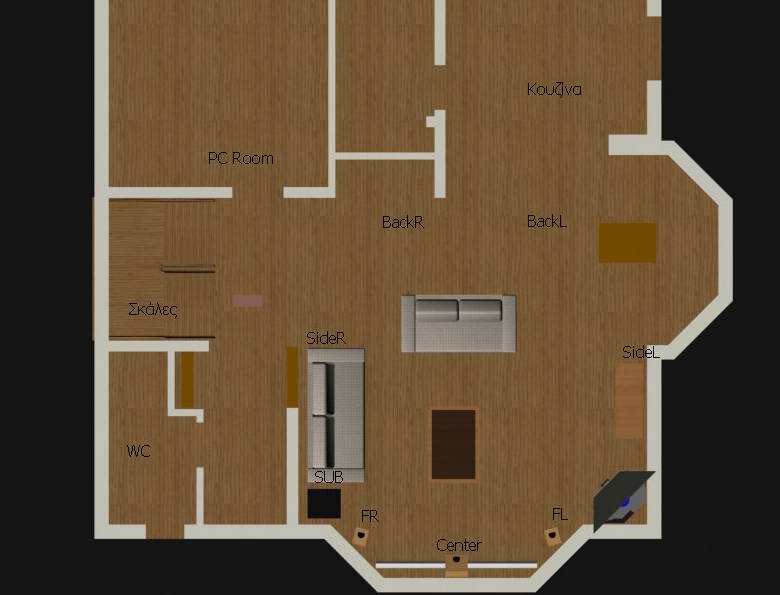

Περίπου τέλος Μαρτίου μπαίνουμε στο νέο σπίτι μας.
Παρακάτω σας παρουσιάζω 2-3 αρχικά σχέδια που έβγαλα στα οποία περιμένω σχολιασμό
Α) Ναι πίσω από το πανί υπάρχει πολύγωνο με μπαλκονόπορτες φυσικά θα υπάρχουν χοντρές κουρτίνες.
Β) Τα περιφερειακά ακόμα δεν τα έβαλα στο σχέδιο. Το δεξί θα είναι πιασμένο πάνω στο ξύλινο δοκάρι και το αριστερό θα βρίσκεται αριστερά από το έπιπλο TV.
Γ) Τα πίσω ηχεία θα είναι στο ταβάνι αλλά θα μπουν αργότερα όπως και αργότερα θα πάρω 7.1 ενισχυτή (να σε καλά Johnny20 που ανάφερες ότι όλες οι ταινίες στα νέα φόρμα παραμένουν 5.1 ακόμα)
- Λέω για SUB Να πάρω το Velodyne CHT-15R
- Λέω για κεντρικό & side να πάρω τα υπόλοιπα της σειράς Tannoy Sensys DC που έχω.

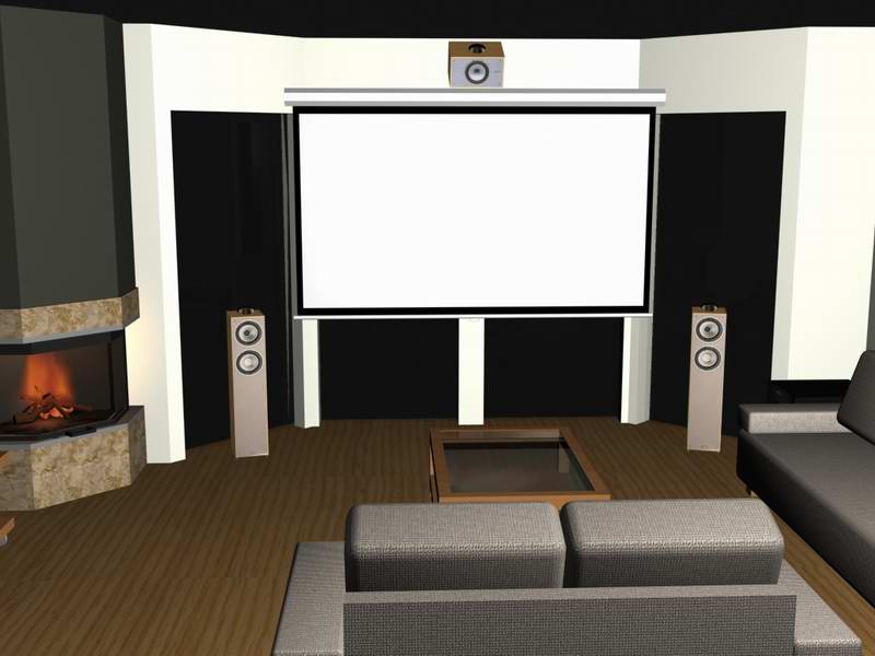

- Με ανησυχεί που δεν μπορώ να βάλω αλλιώς το κεντρικό και μάλλον θα το έχω πάνω από το πανί υπό κλήση. (το πανί θα κρύβεται από ξύλινο πλαίσιο το οποίο δεν έκανα ακόμα στο 3D). Έχει κανένας το κεντρικό έτσι; Έχοντας δηλαδή τα δεξί, αριστερό κανονικά στο πάτωμα; Πόσο σακάτεμα είναι αυτό για τον ήχο του κεντρικού;
Το πανί ΔΕΝ μπορώ να το βάλω μπροστά από τοίχο που έχει έπιπλο TV γιατί εκεί θα έχω αναγκαστικά ασύμμετρη (απειλή;) τοποθέτηση των main ηχείων.
Γενικά περιμένω ότι σχόλια, ιδέες, σκέψεις, μαλακίες (χαχα) θα ακούσω να βοηθήσουν και θα βγάλω κάποια συμπεράσματα.

Ναι... γύρο του θα είναι ένα ξύλινο πλαίσιο (waf είναι αυτο!) που θα έχει σποτάκια αλλα θα είναι αρκετά ανοιχτό για σωστό εξαερισμό του προβολέα

Κατ' αρχήν, γάτε, ωραίος χώρος, με το καλό να τον χαρείτε!

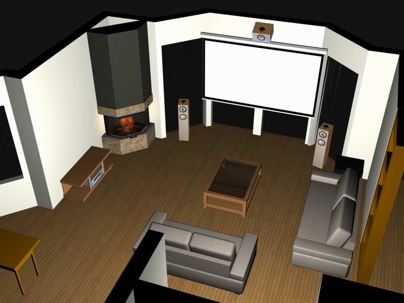

Αν και δεν φημίζομαι για τις τεχνικές μου γνώσεις, (και μια και έδωσες την έγκρισή σου να πούμε και καμιά βλακεία!), μήπως η απόσταση του ηχείου από το τζάκι δεν είναι αρκετή?
590
Εχεις κάποιο δίκιο αλλα αν προσέξεις την κάτοψη θα δείς οτι το ηχείο είναι φωλιασμένο μέσα στο πολύγωνο. Το έκανα ακριβός για αυτό το λόγο. Για να μήν έχει επαφή με την ακτινοβολία του τζακιού.:crazy_3:
590
Βασικά αυτό που περιμένω να μάθω είναι το πώς θα ακούγεται το κεντρικό εκεί που το έβαλα...
Οτι ημουν ετοιμος να γραψω πως θα προτιμουσα το κεντρικο κατω και οχι εκει που το εχεις τοποθετησει...
590
Κι εγω ρε φίλε Ανδρέα αλλα ενα ντέ που απο πίσω είναι οι μπαλκονόπορτες... Φαντάσου έλεγα να κάνω κατασκευή ασανσέρ που να κατεβάζει το κεντικό κάτω απο το πανί αλλα που να βγάζω τα καλόδια και πού μπελάς!

τι μήκος έχει ο τοίχος εκεί που θα βάλεις την οθόνη? φτάνει για να τοποθετηθεί ?
Η αίσθηση με το κεντρικό απο πάνω, είναι όντως λίγο περίεργη... ίσως να μπορούσες, αν δεν σε πειράζει, να το τοποθετείς με το χέρι, κάθε φορά που θα βλέπεις και.....
590
3D Max
Τα μέτρα όλα είναι με ακρίβια χιλιοστού. Η οθόνη που έχω (106) δέν μπένει στην πλάτη οπότε θα κάτσει λίγο πιό έξω απο τέρμα. Δες στην κάτοψη πως ακουμπάει δεξια αριστερά στους διαγώνιους τοίχους.
590
Το ύψος του σπιτιού είναι 2.70
Το 15ιντσο sub είναι καλό; Παίζει ρόλο που ο χώρος με την κουζίνα είναι ανοιχτός; Με παίρνει 12ίνστο για οικονομία;

το μόνο που θα άλλαζα είναι ο διθέσιος καναπές που είναι απέναντι απο την οθόνη να γινόταν τριθέσιος για να μπορούν 3 να βλέπουν απο την καλύτερη οπτική γωνία. Ο άλλος ο καναπές ο πλάγιος καλός είναι αλλά μόνο ενας θα βλέπει ικανοποιητικά και προφανώς ξαπλωμένος.
Καταπληκτικό το σετάπ σου καλορίζικο.
768
To 12ιντσο μια χαρά θα είναι. Νομίζω ότι το 15αρι είναι λίγο υπερβολικό.
Στο τέλος όμως αναλόγως με το πόσο χαμηλά θέλεις να κατεβαίνει το sub θα διαλέξεις.

Σκεψου λιγο και την υποθεση, αντι για 2 ξεχωριστους καναπεδες, να εχεις εναν μεγαλο καναπε γωνια. Θα σου δωσει τουλαχιστον 2 εξτρα θεσεις και επιπλεον θα καλυψει και τα καλωδια των περιφερειακων ηχειων. Κατα τα αλλα, θεωρω οτι ειναι τελειο. (Αρκει οταν θα προβαλεις να εχεις το τζακι σβηστο.) Οσο για παραπανω θεσεις, υπαρχουν και οι καρεκλες σκηνοθετη που φυλασσονται πανευκολα στην αποθηκη...
590
Thanks mate! Καλη ιδέα... αν και καναπέδες έχουμε ήδη (και μας αρέσουν) αλλα αν φάνε πόδι... γωνία καναπές it is! Οσο για τα καλόδια... don't bother. Θα μου τα περάσει η εταιρία ΜΕΣΑ στον τοίχο! Η γυναίκα μου κάνει κολοτούμπες απο τώρα. Τέρμα η σκόνη στα καλόδια.
Φχαριστώ για την απάντηση andreasL αλλα δέν έχω ιδέα το τί λέει ενα sub γιατί ποτέ δεν είχα (εκτός απο ενα creative 2.1)... αρα δεν ξέρω κάν τι ήχο να περιμένω απο ένα 5ιντσό ή ενα 500ιντσο. Ισως προβώ σε αγορά ανάλογα την τσέπη... αλλα με ενδιαφέρει ο έλεγχος... κατα 90% βλέπω μουσικά DVD

Μια χαρά είναι ο σχεδιασμός σου, εγώ θα πρόσθετα μία πινελιά χώρου και ήχου με βαριά κουρτίνα στα δεξιά και αριστερά ώστε ο ήχος να είναι πιο ομοιόμορφος .

Δυστυχως νομιζω οτι η καλυτερη (απο ακουστικης πλευρας) ειναι να εχεις το κεντροκο κατω απο την οθονη. Οποτε, μαλλον "portable", καθε φορα που θα προβαλεις....
Εκει πανω που το εχεις, θα σου χαλαει (ΙΜΗΟ) την αισθητικη του χωρου σου.
