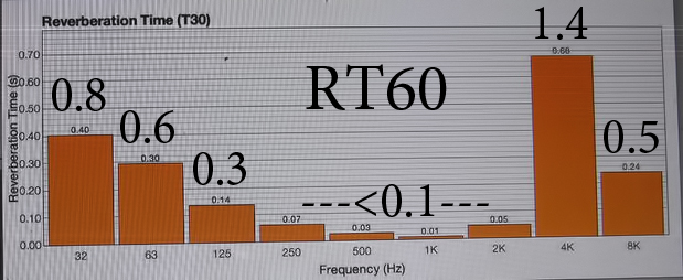

τέλος πάντων, στο "δια ταύτα" που λένε, η προσωπική μου άποψη είναι πως οι τιμές που έχεις τώρα στο RT60, όπως φαίνονται στην φωτό που ετοίμασα:
θα πρέπει ιδανικά (ΙΜΗΟ) να διαφοροποιηθούν ως εξής (τιμές κατά τα πρότυπα των 100 κυβικών μέτρων, τιμή συνήθης για τυπικούς χώρους ακρόασης, κρεβατοκάμαρων εξαιρουμένων):
32 HZ 0.6
63 HZ 0.5
125 HZ 0.4-0.45
250 HZ 0.4-0.45
500 HZ 0.4-0.45
1 KHZ 0.4-0.45
2 KHZ 0.4-0.45
4 KHZ 0.4-0.45
8 KHZ 0.4-0.35
Οι πιο "αναλυτικοί" τύποι, θα προτιμήσουν σε όλες τις παραπάνω τιμές μια ελάττωση κατά 0,1 sec, αλλά ειλικρινά δε το συνιστώ. Όσο "περίεργο" κι αν φαίνεται, μια αύξηση σε όλες τις παραπάνω τιμές κατά 0,1sec θα είναι ακόμα πιο ευχάριστη, αρκεί φυσικά να υπάρχει επαρκής διάχυση στο χώρο, διότι ναι μεν χρόνους απόσβεσης μπορείς να φτιάξεις και με απορροφητικά και με διαχυτικά υλικά, αλλά στην τελική το αποτέλεσμα είναι εξόχως διαφορετικό, αναμενόμενα και πλήρως δικαιολογημένα στη θεωρία.
H υπεραπόσβεση που έχεις αυτή τη στιγμή στη μεσαία περιοχή οφείλεται σε μεγάλες απορροφητικές επιφάνειες (πχ χαλιά - δε ξέρω), οι οποίες θα πρέπει να εξαλειφθούν και να προστεθούν διαχυτές. Στις χαμηλές συχνότητες χρειάζεσαι συντονισμένους συνηχητές (κοινώς "μπασοπαγίδες"). Στις υψηλές συχνότητες συνδυασμένη απορρόφηση-διάχυση, δηλαδή διαχυτές υψηλών συχνοτήτων με απορροφητικές ιδιότητες, οι οποίες είναι εν πολλοίς "ενσωματωμένες" σε κάθε τέτοια υλοποίηση - βλέπε QRD.
Αυτά κατά την προσωπική μου άποψη πάντα. Επειδή όμως το "έχω δει το έργο" των χαμηλών χρόνων απόσβεσης (ρικοφόνια και χαλιά και ότι θες), όπως και των επιμελώς φτιαγμένων χώρων με υψηλότερους χρόνους με πολλαπλούς διαχυτές, επιτρέψτε μου να έχω πλέον "παγιωμένη άποψη" υπέρ των "ζωντανών χώρων" ακρόασης, και όχι των πιο "ακουστικά νεκρών". Είναι σκέτη απόλαυση και εκπληκτική εμπειρία!

Έχεις κάνει παρεμβάσεις στο χώρο σου παράλληλα με μετρήσεις διαπιστώνοντας κάθε φορά το δια ταύτα?
Υπολογίζω το χώρο μου πάνω από 150 κυβικά.

Eντωμεταξύ σκεφτόμουν αυτά που λέει και ο εαρ, ότι δηλαδή υπάρχει φοβερή υπεραπόσβεση από τα μεσοχαμηλά ακόμα (0.1ms περίπου από τα 150hz) και προσπαθούσα να σκεφτώ γιατί...να σε ρωτήσω Γιώργο, πίσω από τα ηχεία στα ράφια, επειδή δεν μπορώ να καταλάβω, μήπως όλο αυτό το πολύ ωραία ενταγμένο στο χώρο σύστημα, είναι κατασκευή με γυψοσανίδα? Γιατί χαλιά, κουρτίνες κλπ δεν παίζουν μπάλα τόσο χαμηλά και δεν μπορώ να καταλάβω τί σκ@τά δημιουργεί αυτό το πράγμα...
4.061
3.980
Απάντηση: Re: Λίγο mac,λίγο metric,λίγο amarra και Lipinski ....that's it!!!
Eντωμεταξύ σκεφτόμουν αυτά που λέει και ο εαρ, ότι δηλαδή υπάρχει φοβερή υπεραπόσβεση από τα μεσοχαμηλά ακόμα (0.1ms περίπου από τα 150hz) και προσπαθούσα να σκεφτώ γιατί...να σε ρωτήσω Γιώργο, πίσω από τα ηχεία στα ράφια, επειδή δεν μπορώ να καταλάβω, μήπως όλο αυτό το πολύ ωραία ενταγμένο στο χώρο σύστημα, είναι κατασκευή με γυψοσανίδα? Γιατί χαλιά, κουρτίνες κλπ δεν παίζουν μπάλα τόσο χαμηλά και δεν μπορώ να καταλάβω τί σκ@τά δημιουργεί αυτό το πράγμα...[/QUOTE
Καλημέρα αγορίνα, έτσι είναι, όπως τα λές.
Όλη η κατασκευή των ραφιών αλλά και τμήματος της οροφής είναι γυψοσανίδα.
Το κεντρικό τμήμα του τοίχου, δηλαδή αυτό που βρίσκεται πίσω απο την τι βι είναι ανοιχτό τζάκι το οποίο λόγω μη χρήσης του καμουφλαρίστηκε με το έπιπλο στήριξης.
Ο χώρος του παραγεμίστηκε με διάφορα αφρώδη υλικά.
32 HZ 0.6
63 HZ 0.5
125 HZ 0.4-0.45
250 HZ 0.4-0.45
500 HZ 0.4-0.45
1 KHZ 0.4-0.45
2 KHZ 0.4-0.45
4 KHZ 0.4-0.45
8 KHZ 0.4-0.35
Δέν είναι άσχημη η μέτρηση και ειδικά στα χαμηλά είναι σκάνδαλο. Θέλεις να δείξουμε άλλα δωμάτια να γελάσει κάθε πικραμένος ? :107:
Στούς 4Κ πρέπει να είναι μια αρμαθιά απο ανακλαστικές επιφάνειες απο το φωτιστικό ακριβώς πάνω απο το tweeter του ηχείου ... (Γιατρέ κάλυψε το !!)
Επίσης ηχητικά δεν συμφωνώ με μεγάλους χρόνους σε μη απόλυτα ελεγχόμενα δωμάτια. Θα "κουδουνίσει" στο λεπτό ... και δεν θα είναι ζωντανό με μουσικό τρόπο

... Ο πολύ χαμηλός χρόνος απόσβεσης (<0,3) με κουράζει, θεωρώ πως είναι λίγο "αφύσικος" στη φυσιολογία της ακοής μας (ο μπούτιας θα μας πει το "γιατί"), ασχέτως αν τέτοιος χρόνος αποτελεί "εργαλείο" για κάποιες δουλειές...
To ακουστικό μας σύστημα είναι ανεπτυγμένο κατά τρόπον ώστε να απαιτεί ένα βαθμό αντήχησης γιά την ομαλή του λειτουργία.Χρόνοι αντήχησης κάτω των 200 χιλιοστών δευτερολέπτου μειώνουν δραστικά την αντίληψη της μουσικής αρμονίας και του ηχοχρωματικού πλούτου των οργάνων.Περιβάλλοντα που χαρακτηρίζονται από υπερβολικά μικρούς χρόνους αντήχησης στο σύνολο του φάσματος (όπως οι ανηχοϊκοί θάλαμοι) τείνουν να εκλαμβάνονται ως ΄΄αφύσικα΄΄,επιφέροντας σύντομα κόπωση στα αντιληπτικά κέντρα του εγκεφάλου και αγχωτική συνδρομή-αφού τοποθετούν τον οργανισμό σε αδιάκοπη κατάσταση συναγερμού.
...Σε ευχαριστώ πάντως ξεπερνώντας την ασύμμετρη απειλή του spoiler σου!!
Ο βαθμός προσέγγισης του RT60 σε μιά τιμή λ.χ. 350-400 χιλιοστών δευτερολέπτου γιά το δικό σου χώρο εξαρτάται από το βαθμό στον οποίο επιθυμείς να προσλαμβάνεις τα χωρικά χαρακτηριστικά των διαφορετικών ηχογραφήσεων που θ'αναπαράγει το σύστημά σου.Οι τιμές που θα θεωρούνταν ιδανικές,δύνανται να μην έχουν την ίδια αξία ως προς τις ιδιαίτερές σου προτιμήσεις.Έστω και αν οι χρόνοι αντήχησης ανά ζώνη οκτάβας στην επιλεγμένη θέση ακρόασης ομογενοποιηθούν προσεγγίζοντας μία τιμή με την οποία θα μπορείς ν'απολαμβάνεις επί μακρόν τη μουσική αναπαραγωγή,δεν παύει αυτό ν'αποτελεί ενδεικτικό στοιχείο.Άλλη σημαντική φροντίδα λ.χ. αφορά στην ομοιογένεια των πλευρικών ανακλάσεων.Στην επιλογή δε μιάς επιθυμητής τιμής γιά το κλάσμα πλευρικής ενέργειας παίζει ρόλο το "όραμα"-όπως έχει αναφερθεί από κάποιον γνωστό- ως προς τον τρόπο με τον οποίο θα σου άρεσε να βιώνεις εκάστοτε μουσικό γεγονός (λ.χ. ΄΄in your face΄΄,με εκτεταμένα ΄΄σώματα΄΄ ακουστικών ειδώλων,περικυκλωμένος από την ακουστική σκηνή,κ.ο.κ.).
Γίνεται επίμονη αναφορά στην ΄΄ακαταστασία΄΄,διότι τη θεωρώ σημαντικό παράγοντα.Μπορεί κάλλιστα να ευθύνεται γιά τη διαφαινόμενη ακουστική ξηρότητα των κατώτερων μεσαίων/μεσαίων στη θέση ακρόασης σε αντιπαράθεση με τη σχετική ΄΄ζωντάνια΄΄ των ανωτέρων μεσαίων και κατωτέρων υψηλών.Προσωπικά,εκτός από παρεμβαλλόμενα τραπεζάκια και αδέσποτα διακοσμητικά,θα δοκίμαζα να εξαγάγω από το χώρο ακρόασης και όσα ηχεία δεν είναι συνδεδεμένα κατά τη διάρκεια αυτής.
Προτού εφαρμοστεί οποιαδήποτε φροντίδα,πρέπει να οριστικοποιηθεί η διαρρύθμιση του χώρου.Η διαδικασία των επεμβάσεων-αν είναι εφικτό- θα μπορούσε ν'ακολουθεί ένα μόνο στάδιο κάθε φορά σε συνδυασμό με συγκριτικές ακροάσεις,αντί γιά όλες μαζεμένες.Οι τελικές επιλογές ανήκουν πάντα σε όποιον πληρώνει,καθότι εκείνος είναι που οφείλει να ικανοποιηθεί πάνω απ'όλους.
θα επιθυμούσα, όταν μπορέσεις, να γράψεις κάτι παραπάνω για την ομοιογένεια των πλευρικών ανακλάσεων και την αντιστοιχία της με το "όραμα" που αναφέρεις.
4.061
3.980
Απάντηση: Λίγο mac,λίγο metric,λίγο amarra και Lipinski ....that's it!!!
Οι συντονισμοί των ηχείων που βρίσκονται πίσω απο τα Λιπίνσκι θεωρείς ότι ευθύνονται για κάποια επιλεγμένα χαρακτηριστικά της ακουστικής του χώρου ή ότι δυνητικά επιφέρουν "ανεπιθύμητες αλλοιώσεις"?
Όσον αφορά τα "αδέσποτα" (χε, χε, το άλας των πληγών μου είσαι άτιμε!), κατά τη διάρκεια των μετρήσεων του χώρου στη θέση "στάθμευσης", είχαμε κάτι ζόρικα ανηφοροκατηφορικά πριόνια(αντιλαμβάνεσαι πιστεύω το γεγονός μέσα απο την καθαρά επιστημονική μου καταγραφή).
Βαζοβγάζοντας τα διάφορα αντικείμενα μεταξύ ημών και ηχείων, διαπιστώσαμε ότι όλο το πριονωτό χωριό οφειλότανε στο ανοιχτό (πάνω στο τραπεζάκι) λαπτοπ...
Στα χαμηλά είναι όντως τέλειο, στους 4κ διορθώνεται εύκολα όπως φαίνεται, στα χαμηλομεσσαία-μεσσαία βρείτε κάτι να κάνετε χωρίς να γκρεμίσετε τις γυψοσανίδες... θα είναι θεωρώ σημάντικη η προσθήκη ζωντάνιας και αίσθησης του χώρου της ηχογράφησης.

Κοίταξε από ότι φαίνεται, το μεγάλο μέγεθος, με το βάρος και πάχος της γυψασανίδας και σε συνάρτηση με τα αφρώδη που έχεις βάλει από πίσω, είναι τέτοιο που δείχνει να απορροφά στις συχνότητες αυτές...δεν μπορώ εγώ τουλάχιστον να εξηγήσω διαφορετικά το φαινόμενο, αν και δεν έχω δει κι όλο τον χώρο σου, μόνο ότι φαίνεται στη φωτό...
