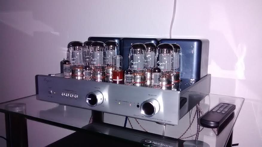

Kαλημερα,αλλαξε την λειτουργια σε ultralinear και κανε ακροαση σε 8ομ και σε 4 ομ
Αν το προβλημα χαμηλου παραμενει,ειναι εμφανης η αδυναμια του ενισχυτη να τρεχει τα ηχεια σου
Αγαπητέ φίλε Blues αφήνοντας τον ενισχυτή σε λειτουργία ultra linear να δουλέψει περίπου 4 ώρες και έπειτα με την αλλαγή σε triode mode νομίζω πώς το πρόβλημά μού ( Λύθηκε) εστω και προσωρινά.!!!! Ερχομαι να πιστέψω αυτό πού έγραψε ο φίλος Valve audio οτι μπορεί να είναι το (ρελέ )πού αλλάζει την λειτουργία από triode- ultra linear.Πάντως θα το στείλω για έλενχο και εάν έχω κάτι επίσημο θα ενημερώσω το post.Θά ηθελα να ευχαριστήσω όλους όσους βοήθησαν με γνώμες και συμβουλές και ιδιαίτερα τον BLUES και τον AUDIO VALVES ACOUSTICS.
I
iason
Χαιρετώ το φόρουμ ,όπως υποσχέθηκα θα γράψω για την λύση του προβλήματός μου η οποία είναι και (οριστική).:thumbsup:
Ο ενισχυτής ελέχθηκε από τον τεχνικό και το αποτέλεσμα ήταν οτι μία από της προενισχύτριες λάμπες την είχε αρπάξει !!!! 6NS7 .Αφού αντικαταστάθηκε ό ενισχυτής δουλε'υει περ'ιφημα .Αυτά πρός το παρών καλό βράδυ σε όλους.
