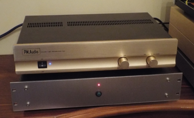

Ιδού λοιπόν το σασί με τη νέα του ονομασία βέβαια...

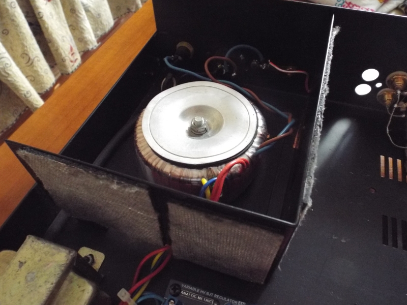

Ο καινούριος μετασχηματιστής τοποθετήθηκε στη θέση-διαμέρισμα του παλιού ενώ αποσβεστικά τοποθετήθηκαν στα τοιχώματα του.
Η ισχύς του είναι τέσσερις φορές η απαιτούμενη για τη λειτουργία του κυκλώματος.

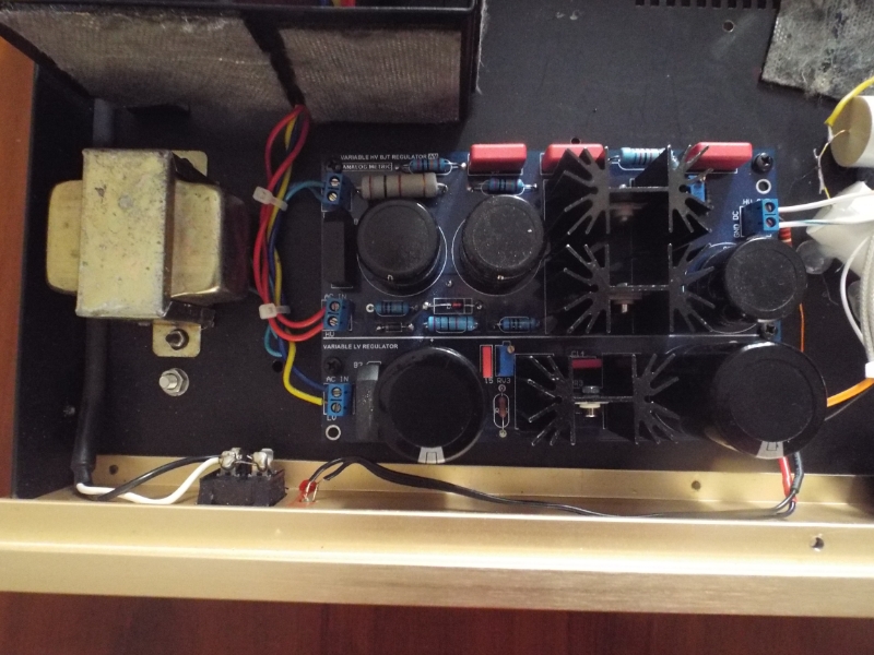

Στη τροφοδοσία χρησιμοποιήθηκε ένα σταθεροποιημένο τροφοδοτικό της Analogue Metric.
Αυτό σταθεροποιεί και την υψηλή τάση αλλά και τη τάση νημάτων.
Χρησιμοποιήθηκε επιπλέον ένα chock εξομάλυνσης που φαίνεται αριστερά.
Οι λευκοί πυκνωτές ΜΚΡ, που διακρίνονται λίγο στα δεξιά, κάνουν τοπική απόζευξη για τη κάθε λυχνία.

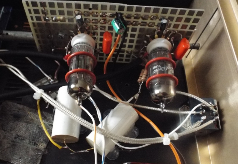

Οι βάσεις των λυχνιών είναι πορσελάνινες με επίχρυσες επαφές.
Για τη στερέωση τους χρησιμοποιήθηκε μια πλακέτα γενικών κατασκευών.
Οι πυκνωτές που διακρίνονται επάνω της είναι για την απόζευξη της τάσης νημάτων.
Για την απόζευξη της τάσης ανόδου υπάρχουν οι δύο λευκοί ΜΚΡ που έχουν κολληθεί επάνω στις αντιστάσεις ανόδου.
