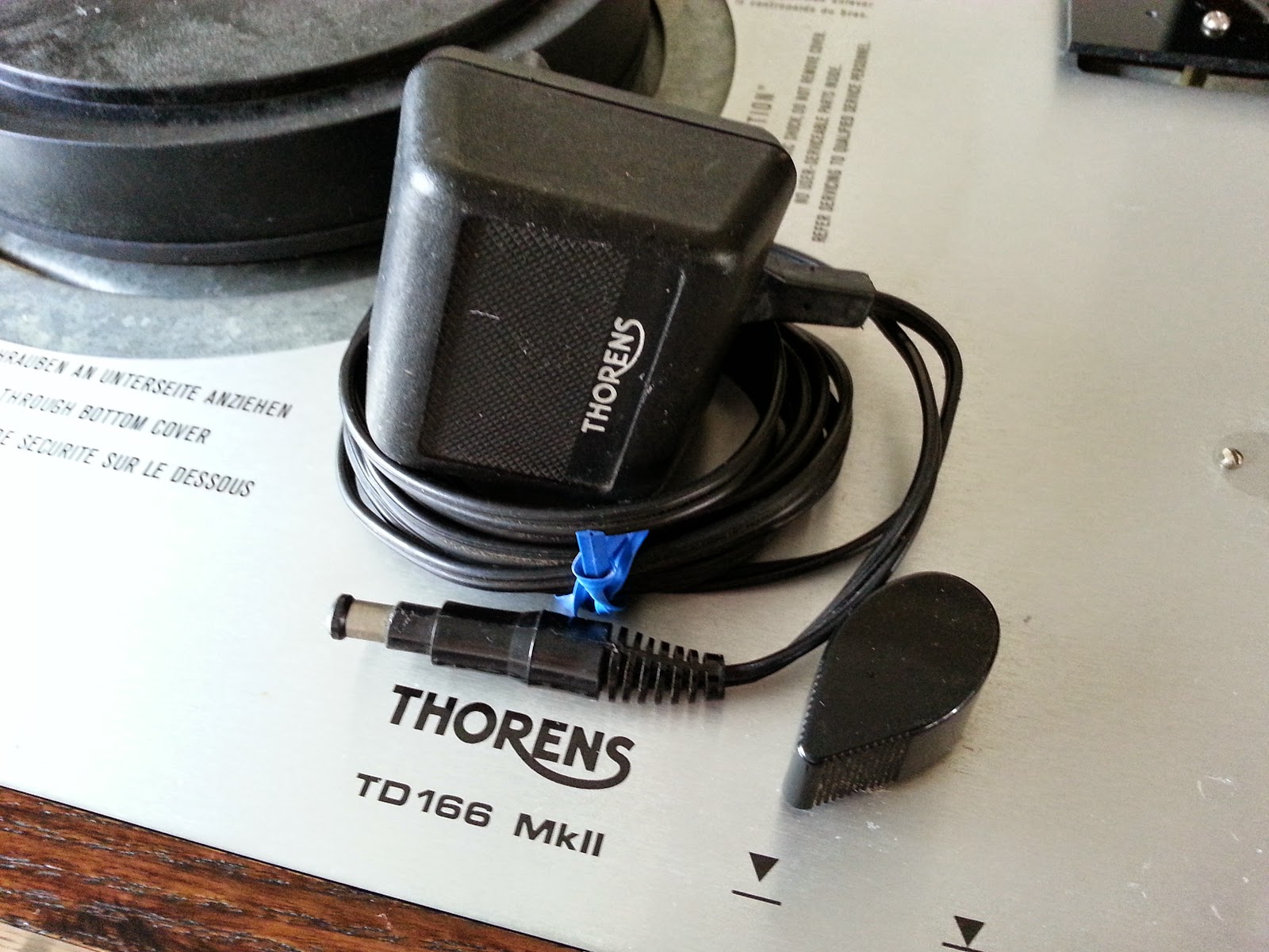

Καλησπερα!
Έχω ενα Thorens TD 166 MKII και περιμενω να μου ερθει η κεφαλη που παρηγγειλα. Μιας και ειναι η πρωτη φορα που πηρα πικαπ, αποφασιζω να το βαλω στην πριζα και απλα να δω την περιστροφη του πλατο (χωρις να το συνδεσω σε ενισχυτη). Βαζω λοιπόν το βύσμα πισω απο το πικαπ και το συνδεω στην πριζα. Επιλεγω τις 33 στροφες και περιμενω να ξεκινησει. Αλλα δεν ξεκινησε ποτε. Το εβαλα παλι πισω στην θεση 0 και για αλλη μια φορα στις 33. Και παλι ομως τιποτα. Το πικαπ ειναι του 1988 και πρωτη φορα ανοιχτηκε απο το κουτι του πριν απο λιγες ημερες (Δεν εχει λειτουργησει ποτε). Ξερει καποιος τι μπορει να ειναι; Εβγαλα το πλατο και ο ιμαντας ειναι στην θεση του και φαινεται γερος. το ιδιο και η εναλλαγη απο 33 σε 45.

Συνήθως τα Thorens έχουν ένα τροφοδοτικό που παίρνει 220 και βγάζει 9volt για το μοτέρ.
Έχω ένα TD 280 MKIV και στα 2 χρόνια κάηκε.
Πιστεύω πως δεν είναι αξιόπιστο.

Όχι απαραίτητα, είχε βγει αργότερα και με εξωτερικό τροφοδοτικό DC κι ο φίλος έχει τέτοιο.
Tο πιο πιθανον ειναι οτι δουλευει με 16VAC (αφου εχει στρογγυλη εισοδο για ρευμα και οχι κατευθειαν καλωδιο 220VAC) .Δεν νομιζω το μοτερ να ειναι DC.
Σε αυτο το πικαπ το μοτερ λειτουργει με 220v.
Ναι υπηρχαν και TD166 που δουλευαν με 220VAC.Ισως το mk1 ?
Aν βεβαια το τροφοδοτικο που εχει δουλευει τοτε το προβλημα θα ειναι αλλου.
Πράγμα περίεργο βέβαια για καινούργιο πικάπ όπως λέει ο φίλος γι αυτό είπα να ελέγξει πρώτα το τροφοδοτικό.

Ναι,η αχρησια καποτε εχει και τα προβληματα της.Δεν ειναι πολυπλοκο το τροφοδοτικο του 166 οποτε οτι και ναναι θα φτιαχτει ευκολα.Ακομη κι αν ο ιμαντας φαινεται ενταξει,θα προτεινα αλλαγη με καινουργιο (thorens η Thakker) , επισης φρεσκο λαδι στο πηγαδι (αφου καθαριστει απο το παλιο) και 1 σταγονα (μονο) λαδι στο μοτερ , ψηλα στην εισοδο του αξονα στο κελυφος του μοτερ.

Λύθηκε το πρόβλημα! Καμμένο τροφοδοτικό..Επίσης όταν γύριζα το κουμπί για τις 33 και αντίστοιχα για τις 45, δεν κλείδωνε ακριβώς εκεί που έπρεπε, οπότε φτιάχτηκε και αυτό.
