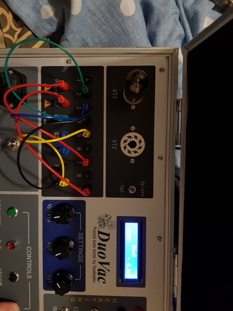

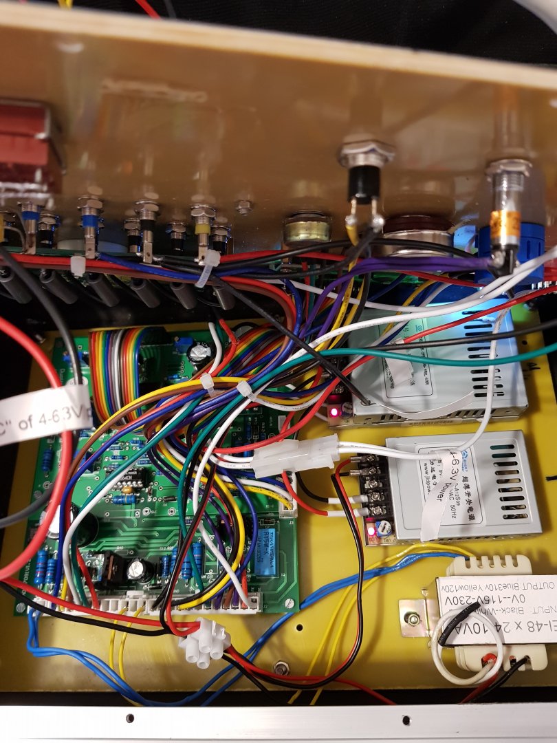

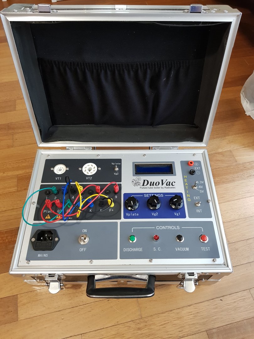

Δική σου κατασκευή;
Οι πλακέτες με τα εξαρτήματα αγοράστηκαν έτοιμες μονταρισμένες από Γαλλία. Χωριστά τα 3 τροφοδοτικά (9VDC, 4/5/6.3VDC, 300VAC & 120VAC) και το κουτί βαλίτσα από Κίνα. Το DIY περιορίστηκε στην εύρεση και συνδιασμό των υλικών, μοντάρισμα κλπ.

Πολύ όμορφη κατασκευή. Πόσο κόστισε συνολικά;
Βέβαια θεωρώ μειονέκτημα του, τον περιορισμένο αριθμό λυχνιών που μπορεί να ελέγξει.

Περίπου 280Ε, μαζί με το βαλιτσάκι-κουτί.
Για άλλες λυχνίες, π.χ. EL50, φτιάχνω αντάπτορες

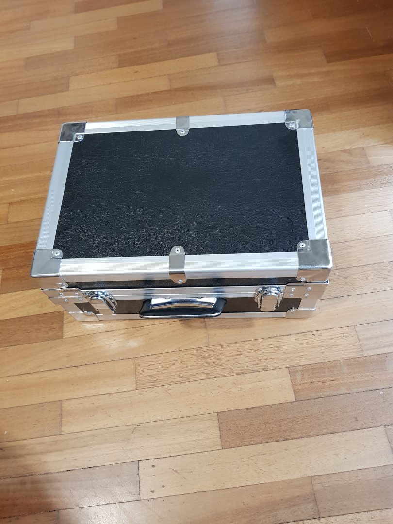

Το βαλιτσάκι-κουτί δεν έχει κάποιο link, το ζήτησα απευθείας από τον πωλητή, όποιος ενδιαφέρεται να του δώσω το mail.
Φωτογραφίες του κουτιού:
