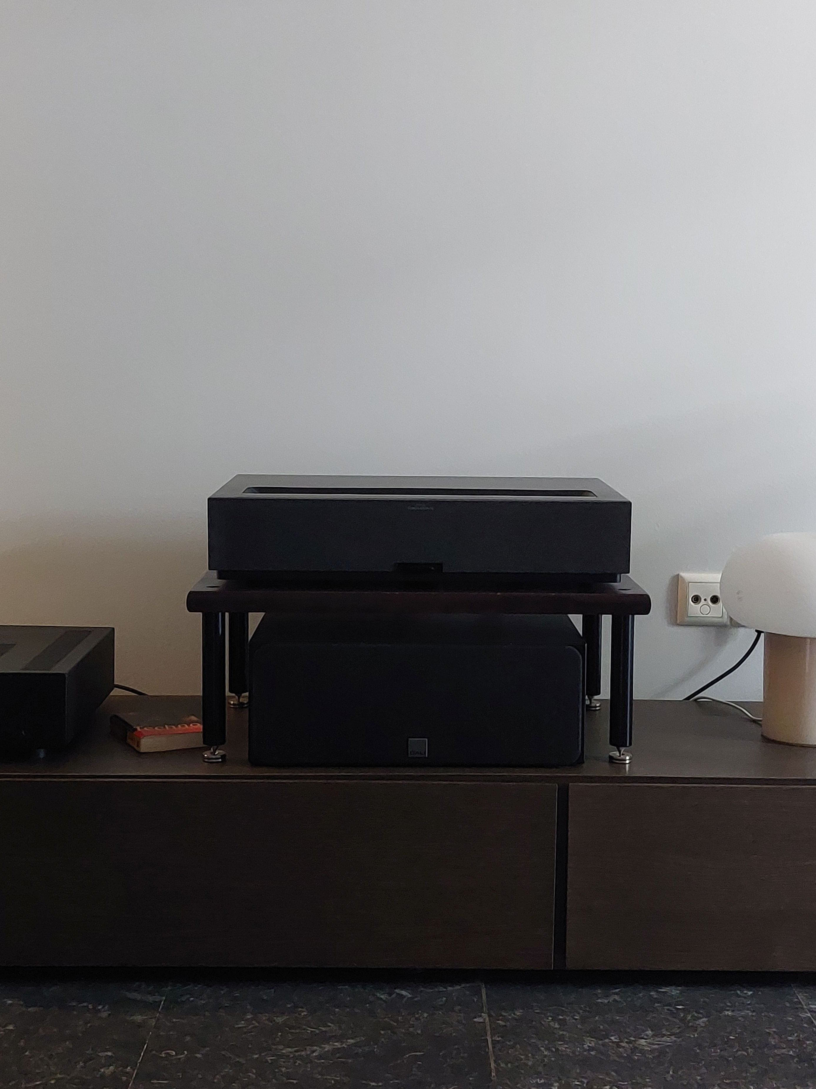

Χαίρετε,
έχω το παρακάτω setup με τον προτζέκτορα πανω σε ράφι rack 40 x 60 και το κεντρικό ηχείο από κάτω. Θέλω να αναβαθμίσω το κεντρικό ηχείο και τα περισσότερα μοντέλα που κοιτάω δε χωράνε. Έχουν μεγαλύτερο βάθος και μήκος. Υπάρχει κάποια άλλη λύση που δεν απαιτεί να αλλάξω την κονσόλα;

Πιθανον να μπορεις να τα βαλεις αναποδα
Δοκιμασε το
Δωρεαν ειναι
15
6
Δυστυχώς δε γίνεται. Θα κόβεται η δέσμη φωτός του προτζέκτορα, είναι UST.

Πας leroy merlin, παίρνεις 2 φύλλα μελλαμινης στις διαστάσεις και χρώμα που θες, παίρνεις και μετάλλικα ποδαρια στο ύψος που θες (εκτός αν σου κάνουν τα υπαρχων )και τέρμα.
Τι το παυδευεις
15
6
Τραβας ποιο εξω το επιπλο
Δεν εχεις περιθωριο ;
Όχι, δε με παίρνει.
Τι το παυδευεις
Πόσα θέλεις να μου το φτιάξεις; 😆
Θα προτιμούσα μια πιο προσεγμένη λύση αλλά στο τέλος αυτό θα κάνω μου φαινεται.

Πάνω από την οθόνη; Με κλίση προς τον ακροατή

Καταρχας ειναι λαθος τοποθετηση κεντρικου πανω της οθονης οταν τα left/right ειναι κατω. ετσι το V σχημα που δημιουργει η μπροστινη τριαδα ειναι περισσοτερο εντονο αρα και μεγαλυτερη ανομοιμορφια=ασυνεχεια.
Η μια λυση ειναι οτι ειπε ο AndreasLav, και η αλλη να ταβανωθει ο προβολεας εφοσων παιζεις σε τοιχο ή σε επιπεδη lambertian sarface οθονη και σε βολευει ...αυτο εχει ενα ακομη μεγαλυτερο οφελος το πλησιασμα του κεντρικου ποιο κοντα στο κατω της οθονης.

να μπει το προβόλι ανάποδα σε βάση πάνω από την οθόνη....και να απελευθερωθεί ο χώρος να βάζεις ότι κεντρικό θέλεις...δεν παίζει?

Ράφι exelixis......αρκετά βαρύ αν και δεν νομίζω ότι χρειάζεται κάτι τέτοιο για να πατάει ο προβολέας.Αν έβαζες κάποια συσκευή επάνω θα είχε νόημα,αλλά οκ....αυτό έχεις. Μπορείς να βρεις ένα ίδιο ράφι (χωρίς τα πόδια) σε πιο μεγάλη διάσταση (υπάρχουν νομίζω σε 60,80,120 εκατοστά πλάτος) και απλά να βιδώσεις τα πόδια που έχεις τώρα....νομίζω οτι θα σε καλύψουν ως προς το ύψος για τα περισσότερα κεντρικά της αγοράς. Αν το googla-ρεις θα δεις ποιος τα εμπορεύεται ακόμα. Η άλλη λυση είναι αυτή που αναφέρθηκε πιο πάνω......επιφάνεια και μεταλλικά πόδια. Η τρίτη είναι να παρεις εσυ ενα μασίφ κομμάτι ξύλο στις διαστάσεις που θέλεις και με τα κατάλληλα εργαλεία να ανοίξεις τρύπες και να βάλεις τα πόδια από την βάση που έχεις τώρα και να το βάψεις λουστράρεις όπως θέλεις.
Αυτό το αποκλείω.
Ιδανικά ναι. Δεν χρειάζεται αλλά είναι πολύ ωραία. Θα ρωτήσω αν βγάζουν άλλα μεγέθη πέρα από 40 x 60. Διαφορετικά θα το φτιάξω όπως λέτε.

Κι αν δεν έχουν έτοιμο, σου φτιάχνουν. Κι εγώ έχω exelixis με πλάτος όσο ήθελα για την εσοχή του τοίχου.
