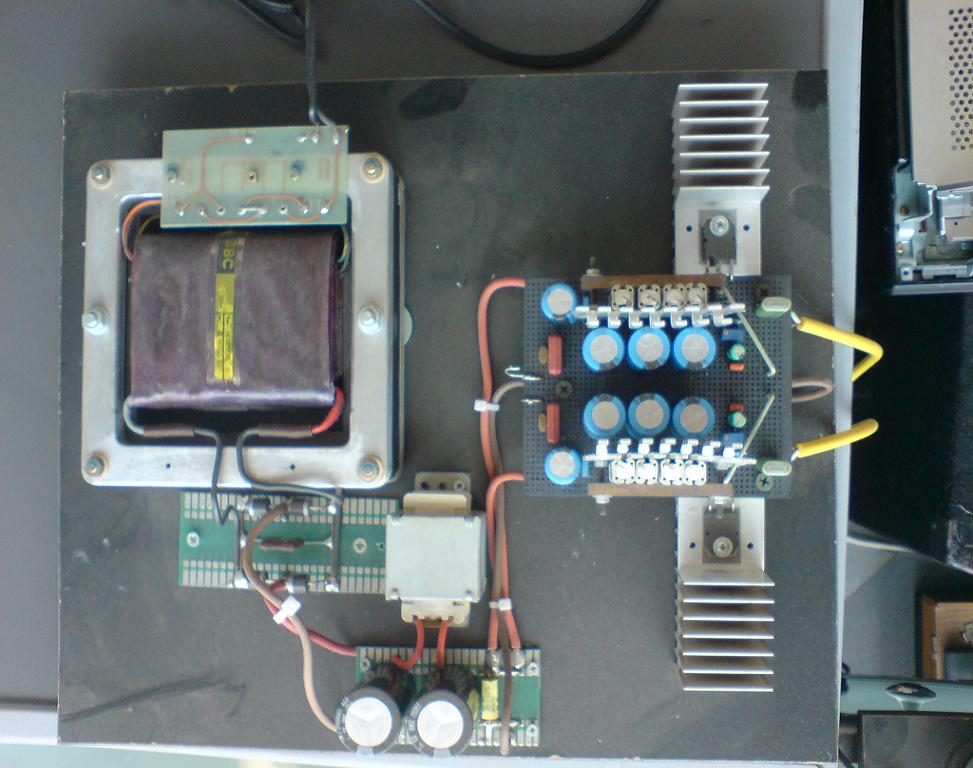

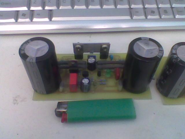

αυτο ειναι ενα τοφοδοτικο για ενα κυκλωμα που κατασκευασα για ενα buffer με τις 12ΑΥ7 ... με την βοηθεια του Κωστα Καρασαβιδη μια και εγω δεν εχω ιδεα αλλα και γενικα δεν θελω να ασχολουμαι με λυχνιες τελικα εμεινε ετσι οπως ειναι μαζι με το buffer μια και δεν μου αρεσε ο ηχος του καθολου αλλα απο την αλλη ειναι πιθανον να μην ξερω εγω να δουλεψω σωστα.

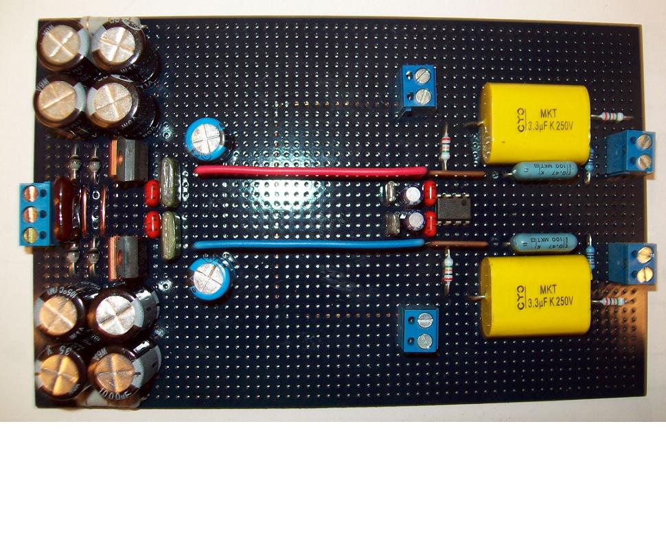

Αντι του παραπανω κατσκευασα ενα απλο συμβατικο buffer βασισμενο σε ενα 5532 ( ναι μου αρεσουν τα 5532 ) αλλα απο συγκεκριμενο κατασκευαστη μια και βρηκα πολλες διαφορες απο κατασκευαστη σε κατασκευαστη .
Το βρηκα ευχαριστο ηπιο δυναμικο και με σχετικα καλη ικανοτητα οδηγησης πλην ομως ολα αυτα ηταν μια απλη εντυπωση διοτι μολις εφτιαξα το Β1 του nelson pass απλα εχασα το φως μου και πεταξα ολα τα 5532 που ειχα αμεσως ( και ηταν και του καλου κατασκευαστη :103:)

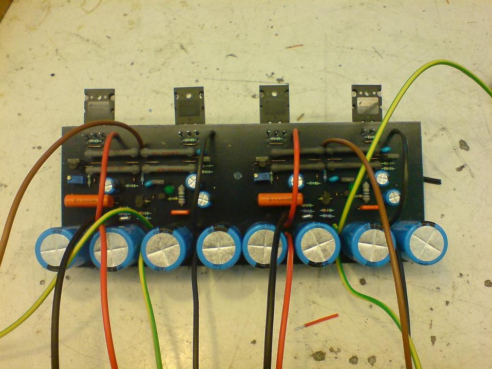

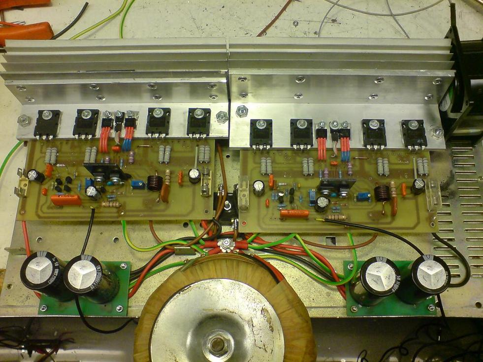

αυτη ειναι η κατασκευη του ενισχυτη brother of quasi οπως εχει παρουσιαστει στο www.diyaudio.com εδω και το σχετικο λινκ http://www.diyaudio.com/forums/solid-state/88258-brother-quasi.html
ο Quasi ειναι ελληνοπουλο απο το μακρυνο down under ζει και εργαζεται εκει ...εχει σχεδιασει και μερικα αλλα μηχανακια και μερικα φετ ...τα οποια σε γενικες γραμμες πανε πολυ καλα και το σταδιο εισοδου τους ειναι αξαιρετικο ( πολλα στοιχεια απο ΥΑΜΑΗΑ μεσα )
Το κακο ειναι οτι ειναι Quasi δλδ φτιαγμενα με ΝΡΝ τρανσιστορς και αυτο μπορει να ειναι και μειονεκτημα σε μεγαλη ισχυ ...ενα απο ολα ειναι οτι σιγουρα δεν μπορεις να του ενσωματωσεις vi limmiter το οποιο θεωρω απαραιτητο σε μηχανηματα πανω απο 100-120 βαττ
Ο Quasi κατα κοσμον κωστας παπαεμμανουηλ ειναι ενα εξαιρετο παιδι πνιγμενος απο δουεια οπως ολοι μας αλλα σε καποια φαση παντα θα βρει χρονο για τους diyer και ειναι παντα ευγενικος και προθυμος να βοηθησει

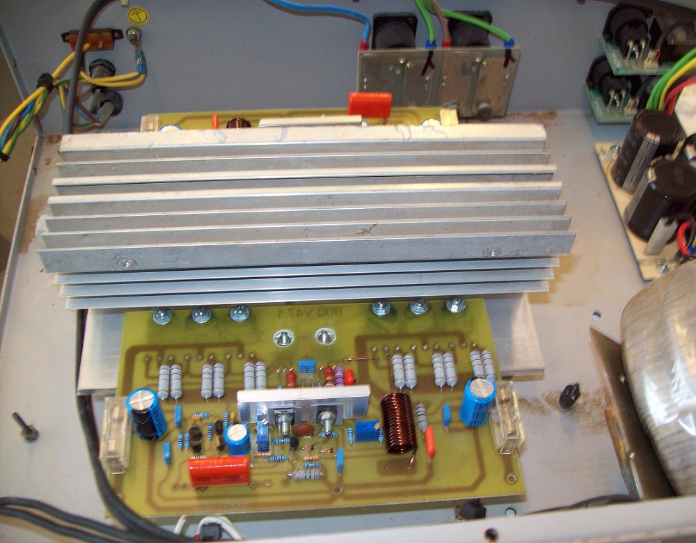

εδω ειναι μια ολοκληρωμενη κατασκευη με τις πλακετες του Quasi μεσα σε ενα σασσι απο τελικο limmit απο το makro που φυσικα εγινε καρβουνο οπως μαλλον οι περισσοτεροι limmit που πουληθηκαν
Το παραξενο ηταν οτι απο σχεδιαση οι limmit ειναι κορυφαιοι αλλα οι ποιοτητα κατασκευης και καποια απο τα υλικα ειναι οτι χειροτερο υπηρξε ποτε στην αγορα κατα την γνωμη μου

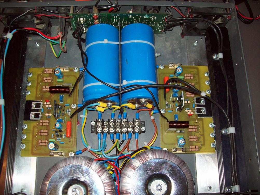

αυτος ειναι ενας κλωνος του κατα καποιους θρυλικου hill chameleon ειναι ενα παρα πολυ εξυπνο και πολυ απλο κυκλωμα το οποιο αν καποιος εχει ορεξη αξιζει πραγματικα για συζητηση μια και υπηρξε ο προδορομος για την σχεδιαση των QSC σειρας RMX
Ειναι μηχανημα CFP sziklai εχει μονο ενα 5532 στην εσοδο και δουλευει με μια φιλοσοφια που λεγεται ταξη ΑΒ+Β παρεχει πολυ μεγαλη ισχυ 200-500 βαττ βαθμο αποδοσης ανω του 60% καλυτερα απο την ταξη ΑΒ, εξαιρετικη ανεκτικοτητα σε παραξενα φορτια αλλα η ποιοτητα που βγαζει ειναι σχετικα χαμηλη .... ακριβως δηλαδη οπως και οι QSC σειρας RMX αλλα και οι Behringer σειρας ΕΡ
Αξιοσημιωτο ειναι οτι παρολο οτι η σχεδιαση ειναι πολυ πρωτοποριακη για την εποχη της ( παρα πολλα χρονια πριν ) μαλλον ο σχεδιαστης δεν ειχε καμμια επαφη με την μοναδα παραγωγης και ετσι οι HILL CHAMELEON εγιναν πολυ κακα μηχανηματα και ασταθεις ...
Η συγκεριμεnη πλακετα ενω περασε ολα τα τεστ μετρησεων ακομα δεν εχει βγει στο δρομο να δειξει την αξια της ....in time
το "πλακετακι " κατεβαζει χαλαρα 250W @ 8 R

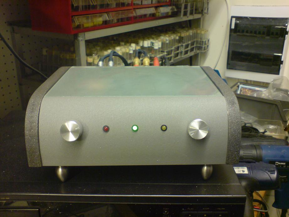

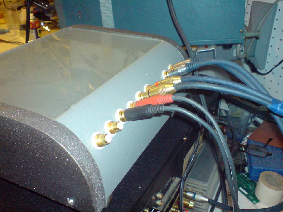

Αυτο ειναι ενα passive selector που κατασκευαζω το οποιο εκτος απο το μοναδικο design ( λυπαμαι αλλα ειναι ΣΚ και εχω ξεμεινει απο χαπια μετριοφροσυνης ) εχει απλα ενα alps blue μεσα αλλα και selector οποιος δουλευει με ρελαι .... 6 παρακαλω στο συνολο το οποιον σημαινει οτι ειναι ξεχωριστο ρελαι ανα καναλι και ανα πηγη ...
Φυσικα τα ρελαι ειναι συνδεσμολγημενα ως shunt με αποτελεσμα το passive να ειναι ultra quiet ακομα και με ολες τις πηγες ενεργες σε καθε πορτα του ...
σαν passive φυσικα εχει το μειονεκτημα οτι "τσιμπαει" τα δυναμικα του ενισχυτη αλλα απο την αλλη με τον ενισχυτη που το παιζω εγω δεν εχει πολυ σημασια
Τελος στα κοντινα σχεδια ειναι μια kατασκευη σε καινουργιο ακομα πιο design σασσι το ιδιο selector το οποιο πηγε παρα πολυ καλα αλλα οχι πλεον passive ...προθεση ειναι να γινει τερι με το Β1 του Nelson Pass

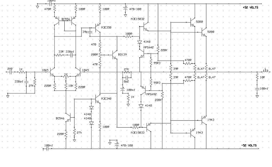

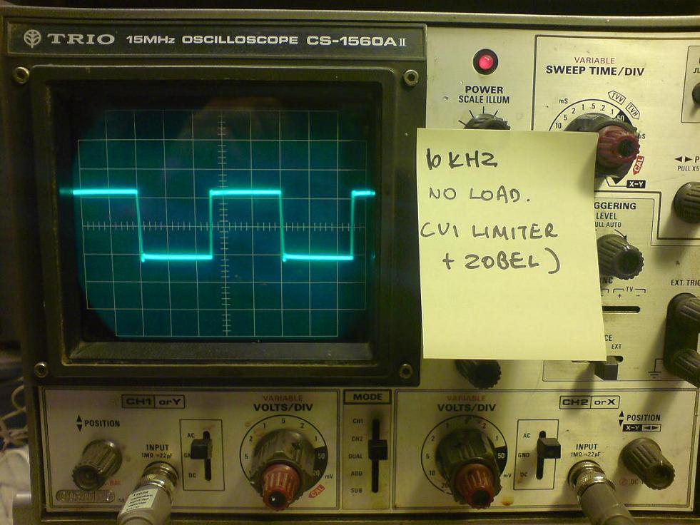

ολα τα παραπανω ειναι μια δικια μου σχεδιαση την οποια εκανα καρατωντας στοιχεια και βοηθεια απο τρεις ενισχυτες ....που σημαινει οτι πηρα το πρωτο σταδιο απο τον quasi και την εξοδο απο τον lynx by jan Dupont δουλεψα με μοντερνα τρανσιστορ και προσθεσα dual slope vi limmiter για την ωρα υπαρχουν εκδοσεις απο 200-500 βαττ εχουν περασει καλα παρα πολλα απο τα τεστ αλλα ακομα κανενας δεν εχει βγει στο δρομο για σπασιματα ...
εαν υπαρχει ενδιαφερον για συζητηση πανω σε αυτο ειμαι στην διαθεση σας

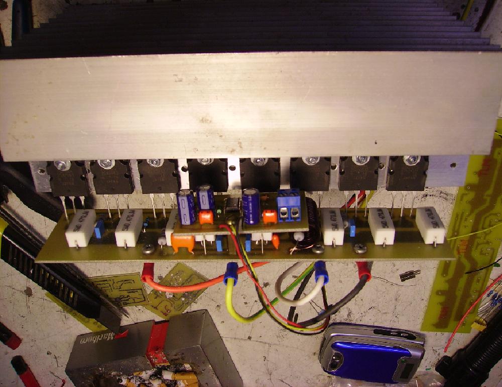

Για αποψε σταματαω καπου εδω ..με τον αγαπημενο μου ενισχυτη ολων των εποχων ( μεχρι σημερα φυσικα ... στα audia δεν σταματαμε ποτε ) οι φωτο ειναι υλοποιησεις του ιδιου κυκλωματος αλλα σε διαφορετικες πλακετες
Υπαρχει λεπτομερεστατη περιγραφη για το αρχικο κυκλωμα και τις μικρες αλλαγες που εγιναν οι οποιες τελειοποιησαν ενα απλο κυκλωμα το οποιο ηταν απλο και καλο για τον στοχο και την ταξη του ...http://www.diyaudio.com/forums/solid-state/164756-p3a-comparsion-table-long.html
το παραδοξο ηταν οτι με λιγες μικρες αλλαγες ενα εξαιρετικα απλο κυκλωμα ομορφα στημενο και με προσοχη στα υλικα ( αλλα τιποτα εξωτικο ) πατησε μηχανηματα που αξιζαν πραγματικα παραπολλα χρηματα ...
