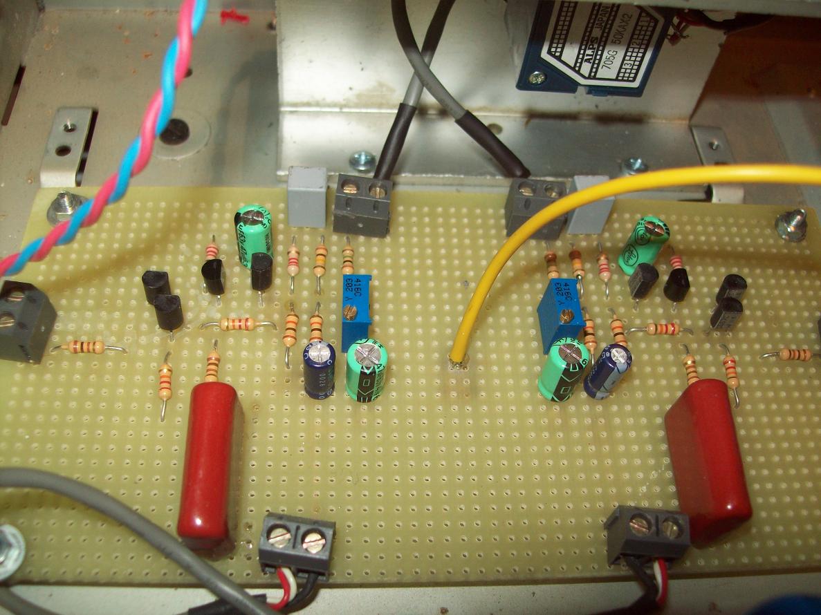

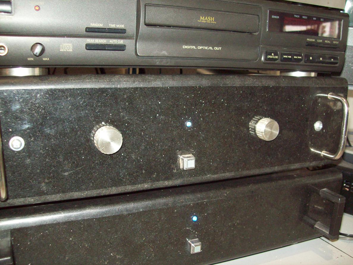

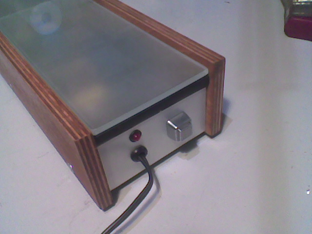

μια ακομα κατασκευη που εγινε για εναν φιλο και πελατη μια απλη RIAA βασισμενη στο γνωστο 5532 το οποιο ειναι ενα αξιπρεπες ολοκληρωμενο που ογηγει ευκολα πολλα πραγματα χωρις να δημιουργει ιδιαιτερα προβληματα .
Η προσεγγιση μου παντα ειναι να βγαλω τα καλυτερα δυνατα αποτελεσματα δεδομενης μιας λογικης τιμης που μπορει ενας πελατης.
Θεωρω οτι οταν το ηχοσυστημα σου ειναι ηχεια home theater της ΥΑΜΑΗΑ και ο ενισχυτης σου ενα 5+1 καποιας αντιστοιχης εταιριας δεν εχει νοημα να πληρωσεις εναν προενισχυτη που κοστιζει 1500 ευρα
Το σχηματικο ειναι διαθεσιμο για οποιον το επιθυμει και απο το αρχικο κυκλωμα εχουν γινει παρα πολλυ μικρες αλλαγες για να "παντρεψει" οσο γινεται καλυτερα με την κεφαλη του πελατη
σε οτι αφορα το gain και την αποκριση RIAA .
το κουτι ειναι χωρισμενο σε δυο τμηματα το ενα ειναι η τροφοδοσια και το αλλο ο προενσχυτης ...το τροφοδοτικο ειναι C-R-C φουλ σταθεροποιημενο και φιλτραρισμενο οσοσ γινεται καλυτερα ...
του κουτακι η πλακετα το τροφοδοτικο ολα χειροποιητα
enjoy βρε !!

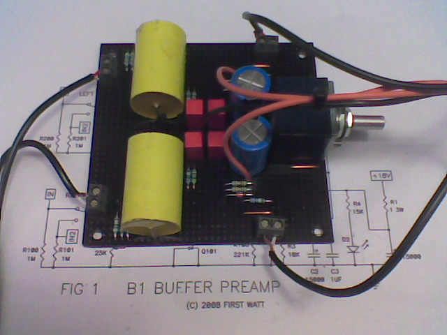

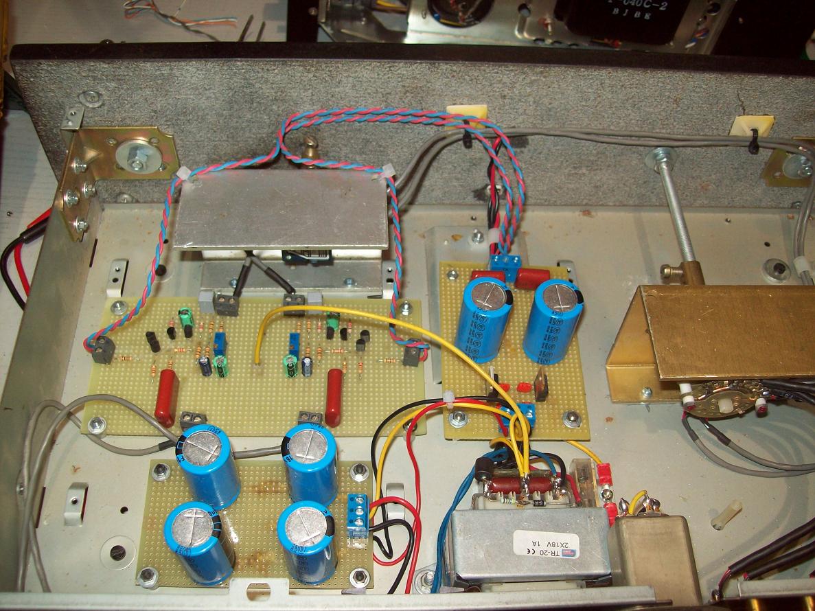

B1 buffer
ειμαι ενας κλασσικος τυπος ταξης ΑΒ οτι εχω ακουσει μεχρι σημερα σε ταξη Α δεν με εχει εξιταρει τοσο οσο ενα σωστα φτιαγμενο μηχανημα ταξης ΑΒ ... Ο NELSON PASS λοιπον θα επρεπε να ειναι ο χειροτερος εχθρος μου :103::114:.... πραγματι για οσα μηχανηματα ΑΒ εχει κανει τον θεωρω απιαστο ...απλα αυτα που εχει κανει σε ταξη Α μου ειναι αδιαφορα ( ασε που δεν μου αρεσουν και τα μοσφετ αλλα τσπ )
οταν αρχισα να ακουω με ενα απλο passive ανακαλυψα τα προβληματα που μπορει να δημιουργησει το παντρεμα ενος ενισχυτη με μια πηγη και ειδικοτερα οταν ο ενισχυτης εχει σχετικα χαμηλη αντισταση εισοδου τυπου 47Κ και κατω ... σε μηχανηματα τα οποια εχουν 47Κ και πανω και ειδικοτερα στα 100Κ τα πραγματα ειναι αρκετα πιο ευκολα και επειδη ο ενισχυτης που κατασκευαζω ειχει χαμηλη αντισταση εισοδου κατασκευασα το Β1 για να δω πως θα παει ....
εμεινα αφωνος απο την καθαροτητα του το νευρο και την ικανοτητα οδηγησης που εδωσε στο συστημα μου ....πραγματικα πιστευω οτι μεχρι σημερα δεν εχω ακουσει κατι καλυτερο στη ζωη μου ......ποτε ...
Υποψιν οτι αυτο ειναι ενα σχετικα demo board δεν εχει φτιαχτει με τα καλυτεροτερα υλικα και ομως σκοτωνει ....

πολυ καλη παρατηρηση ... η αληθεια ειναι οτι δεν το εχω δοκιμασει επισης η αληθεια ειναι οτι εχω ακουσει απο πολλους οτι πραγματικα σκοτωνει ...
απο την αλλη μερια πιστευω αρκετα στη λεπτομερεια που σημαινει οτι προσπαθω να διατηρω μια απλοτητα στη δουλεια μου αλλα συναμα και μια ποιοτητα .... Η ποιοτητα ειναι μια λεξη σχετικη ...Κατα την δικη μου αποψη πρπει να παραμενει στα ορια του προσιτου απο πλευρας κοστους
Δεν θα δισταζα να καταναλωσω 2Χ500W για να ακουσω 2χ15 αν πιστευα οτι αυτο που ακουω ειναι μαγευτικο ... αλλα μαλλον δεν ειναι και ασε που εχει και χουγια ...
δεν θα δισταζα να πληρωσω 10 ευρω το κομματι τα 2sa1302 -3281 αν ηταν αυθεντικα περα για περα ,,,, και παει λεγωντας ...

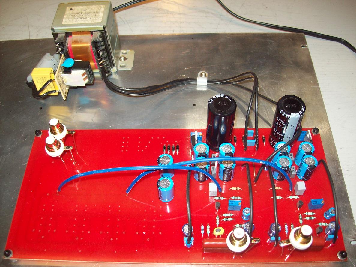

ΠΡΟΕΝΙΣΧΥΤΗΣ DOZ
Αυτη ειναι μια diy κατασκευη του προενισχυτη DOZ η αλλιως death of zen revision Α
--- ποτενσιομετρο ALPS BLUE 50 k
--- ολα τα τρανσιστορ ματσαρισμενα
--- αντιστασεις carbon ( δεν ξερω γιατι το εκανα αυτο )
--- σαφνερ στην τροφοδοσια
--- 132,000 mfd συνολικη χωρητικοτητα 6 πυκνωτες 22,000 ο καθενας
--- πολυστροφα τριμερακια τελικο οφσετ 12 mv / 13mv
--- αποκριση 100,000 κηζ τετραγωνο χαλαρα
--- αποκριση 200,000 κηζ ημιτονο
--- σταθεροποιημενη τροφοδοσια 15+15 βολτ
ο λογος που κατασκευαστηκε ηταν για να συγκριθει με το Β1 του Nelson Pass ( την απλη εκδοση ) οπου μαλλον το B1 πρεπει να ειναι κατα τι λιγο καλυτερο αλλα δεν εχει καθολου gain το αναθεματισμενο ...
Απο πλευρας ακροασεων το doz ειναι πεντακαθαρο δεν εχει κανενα απολυτως θεμα ειναι εξαιρετικα γλυκο και μουσικο ...θα ελεγα ομως οτι δεν το ιδιο ακριβες με το Β1 ....
Με το ποτενσιομετρο στην αρχικα τα δυναμικα σε χαμηλες σταθμες ειναι μοναδικα θα ελεγα και πολυ γεματα αλλα η αισθηση ειναι οτι δεν ειναι τοσο αληθινο οσο το Β1
enjoy some foto

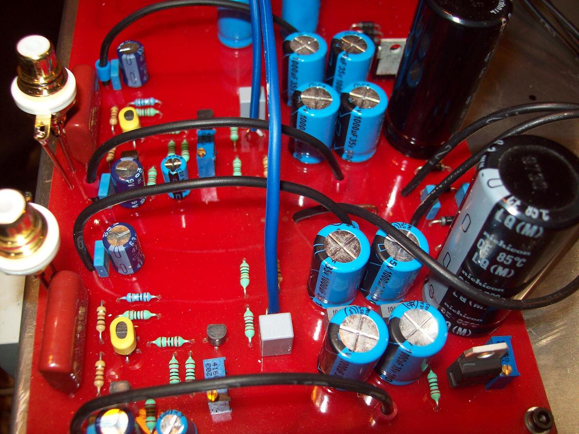

αυτο ειναι και το Revision 1 που εφτιαξα και ειχαμε την χαρα να το ακουσουμε και να το τεσταρουμε στο σπιτι του Δημοκηδη το οποιο εδειξε χαρακτηρα ...εχει μερικα καλουδια παραπανω απο το αρχικο αλλα και πιο συμμαζεμενη κατασκευη .
Στο κενο .... στο πλαι της πλακετας θα φιλοξενηθει ο επιλογεας εισοδων που θα εινβαι το γνωστο passive shunt που βρισκω πιο καθαρο απο οτι εχω ακουσει μεχρι σημερις και ενα ποτενσιομετρο alps
