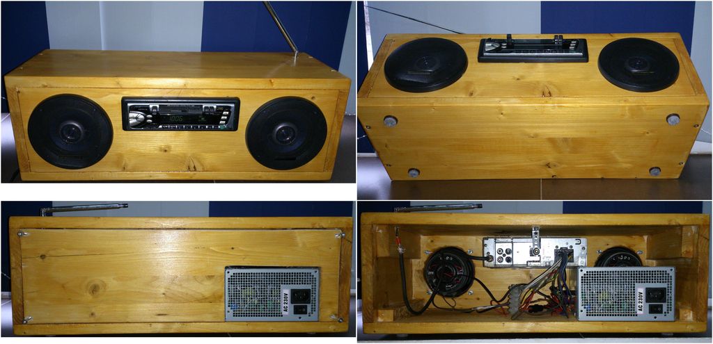

Εαν θες να πας σε κατι τυπου boombox τοτε αρκει να φτιαξεις μια καμπινα, και θα χρειαστεις και ενα τροφοδοτικό. Παρε μια ιδεα εδω:
