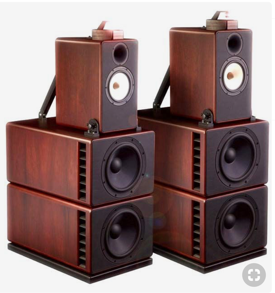

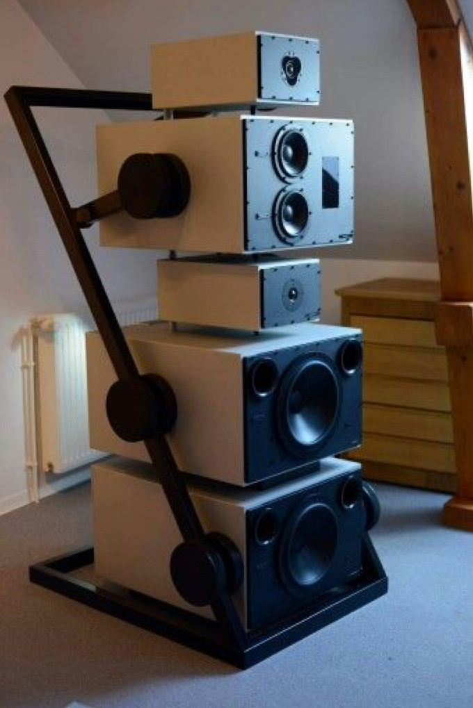

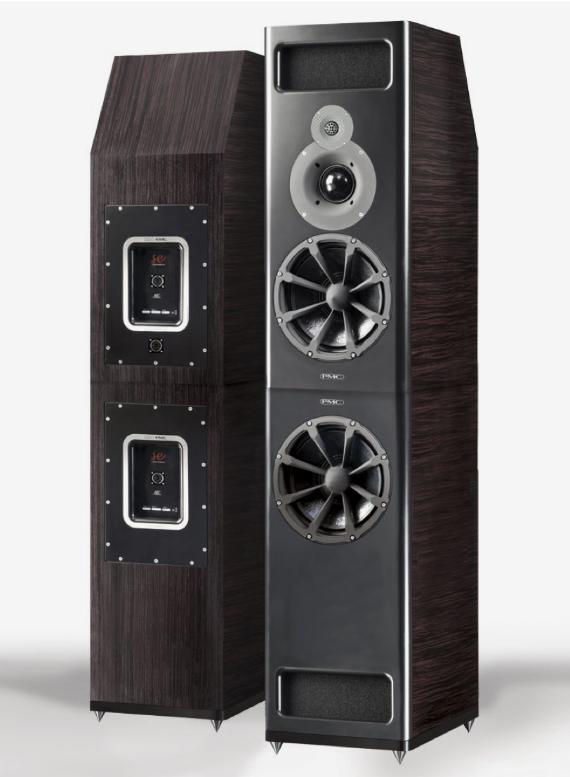

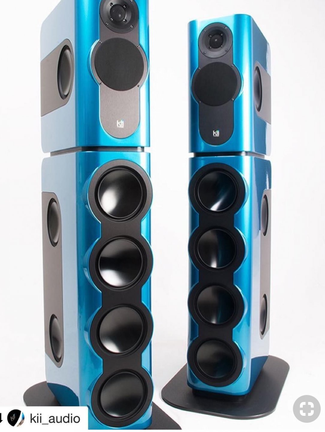

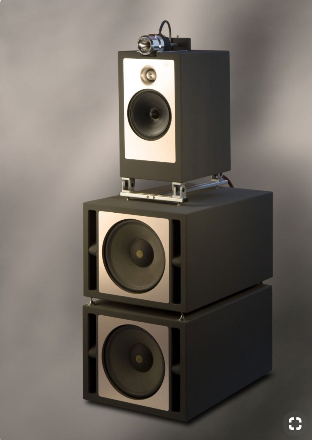

Ερώτηση:
Τα Ηχεια που έχουν ουσιαστικά βάση-σαμπγουφερ έχουν το ίδιο θέμα ? Χρειάζονται επιπλέον ανεξάρτητη μονάδα χαμηλών η υπολογίζουμε και την ήδη υπάρχουσα ? ( εννοείτε ότι κατεβαίνουν χαμηλά με άνεση και στάθμες ...) 10843DA4-4300-489C-BF1F-889B27A221C7.jpeg 378B7CDA-E5AB-4249-84CA-6C3EE5EA5B65.jpeg C2A00E64-D2BA-4DEA-977A-F8EDCF9662A5.jpeg C05A5E2D-3BE0-4E5A-9D0C-95EBAC32A306.jpeg C4E9DA97-EA17-4720-932E-D5D77F783197.jpeg
61.046
147.947
Ερώτηση:
Τα Ηχεια που έχουν ουσιαστικά βάση-σαμπγουφερ έχουν το ίδιο θέμα ? Χρειάζονται επιπλέον ανεξάρτητη μονάδα χαμηλών η υπολογίζουμε και την ήδη υπάρχουσα ? ( εννοείτε ότι κατεβαίνουν χαμηλά με άνεση και στάθμες ...) View attachment 117634 View attachment 117635 View attachment 117636 View attachment 117637 View attachment 117638
Πάλι θες σαμπ.
Κατά 99%.
Όχι γιατί δε μπορούν να βγάλουν αυτά τα ηχεία αρκετό ή βαθύ χαμηλό. Μια χαρά μπορούν.
Αλλά διότι, για να στηθεί το ηχείο στο χώρο ώστε να μην έχει σοβαρές ακυρώσεις στις πολύ χαμηλές συχνότητες, οφείλει να είναι κολλητά στον τοίχο. Πως θα το κάνεις αυτό με πλήρες ηχείο, όταν είναι μάλλον αδύνατο να το κολλήσεις στον τοίχο;
Δηλαδή, είναι θέμα τοποθέτησης.
Τώρα, αν βρεις τρόπο να στήσεις 2 τέτοια ηχεία σε ένα δωμάτιο και να μην έχουν ακυρώσεις στα μπάσα, ε, σου βγάζω το καπέλο. Θεωρητικά, δεν είναι εφικτό πάντως. Αν το καταφέρεις, τρέξε για παρουσίαση στην AES...
Ο μόνος διαθέσιμος τρόπος για αναπαραγωγή όλου του φάσματος χωρίς σοβαρά προβλήματα από τον πίσω τοίχο, είναι με καρδιοειδή λοβό στα χαμηλά, δηλαδή να μη βγάζει μπάσο προς τα πίσω το ρημάδι το ηχείο, για να μην έχει ακυρώσεις. Αλλιώς, δε γίνεται.
Δηλαδή, με γκεϊθαιν γίνεται, με αυτά που δείχνεις, μόνο αν βγάζουν καρδιοειδές μπάσο...
Το 1% που άφησα, είναι για καρδιοειδή λοβό. Άλλο τρόπο, δε ξέρω να υπάρχει.
Το τρίτο από αριστερά μπορεί και χωρίς σαμπ ;)
