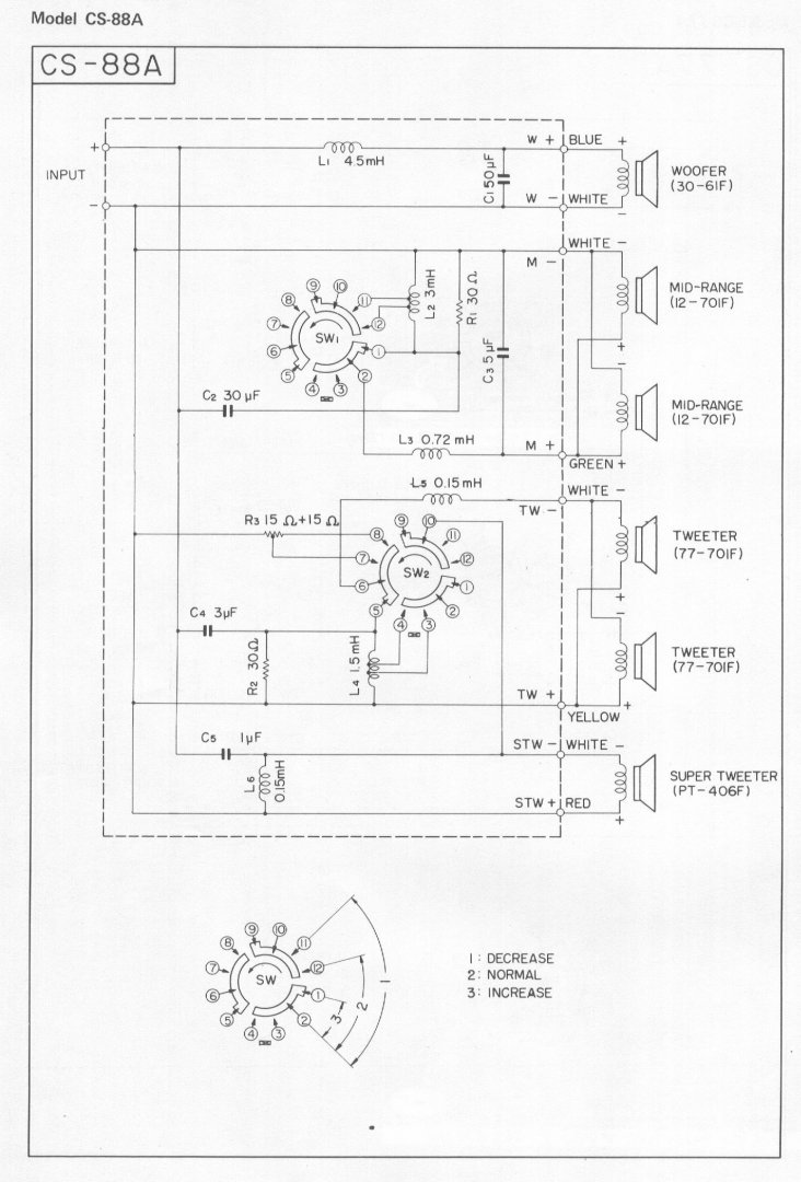

ΟΚ, κατάλαβα. Θα το ψάξω και προς αυτήν την κατεύθυνση. Μια τελευταία ερώτηση σχετικά με την αλλαγή πυκνωτών στο κροσόβερ: Οι τιμές τους είναι στρογγυλές 1-3-5-30 και 50 μF. , Τι κάνω; Παίρνω την αμέσως κοντινότερη τιμή, δηλαδή 2,7 ή 3,3-4,7- 33 και 47 μF; Απλούς ηλεκτρολυτικούς bipolar ή ΜΚΤ, π.χ.: https://www.lautsprechershop.de/hifi/audaphon_polyester_capacitors_en.htm
Oι ΜΚΡ που βρίσκω είναι αρκετά μεγαλύτεροι σε διαστάσεις. π.χ https://www.lautsprechershop.de/hifi/jantzen-capacitors_en.htm, οπότε δεν μπορούν χωρέσουν πάνω στην πλακέτα του κρόσοβερ, εκτός αν γίνει κάποια πατέντα και τοποθετηθούν εκτός πλακέτας (εκεί υπάρχει χώρος), άσε δε που ξεφεύγουν σε τιμή (ιδίως οι μεγαλύτερης χωρητικότητας). Γενικά δεν ξέρω αν έχει καν νόημα να δώσεις το κάτι παραπάνω σε κόστος πυκνωτών για τα συγκεκριμένα ηχεία. Επισυνάπτω και σχέδιο κυκλώματος.
PeterMeni
9.952
13.439
Κάνεις συνδυασμούς και πέφτεις δίπλα. Για παράδειγμα ο 50 μF παράλληλα του woofer, φτιάχνεται με δύο 100 μF ηλεκτρολυτικούς, που τους συνδέεις τα - μεταξύ τους.
Αντίστοιχα ο 5 μF με bipolar ή καλύτερα ΜΚΤ 4,7+0,33. Ο 3 μF με δύο 1,5 παράλληλα επίσης ΜΚΤ. Ο 30 με δύο 15 bipolar παράλληλα.
Δεν έχει νόημα να πας σε ακριβούς γιαυτό το ηχείο, εκτός ίσως από τους μικρούς σε σειρά με τα tweeters.

Με τρομάζεις! Πού θα χωρέσουν όλοι αυτοί οι πυκνωτές; :o Με τους μεγάλους στις άκρες κάτι θα γίνει, στους δυο μικρούς στη μέση δεν ξέρω πως θα μπει και τρίτος.
PeterMeni
9.952
13.439
Είμαι φοβιστικός τύπος! :)
Ουου για πλάκα χωράνε άλλοι τόσοι. Βάζεις τον έναν πάνω στον άλλο για να σχηματίσεις μια χωρητικότητα ή και δίπλα. Στερεώνεις με λίγη κόλλα ή με δεματικά.
43
52
Αααα, παίζει το ένας πάνω στον άλλο; Νόμιζα ότι πρέπει όλοι να πατάνε κάτω. Οκ, τότε, κανένα πρόβλημα. Σε ευχαριστώ πολύ για όλες τις συμβουλές!
