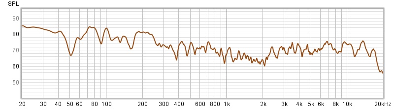

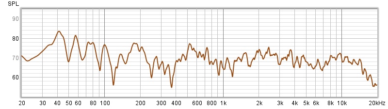

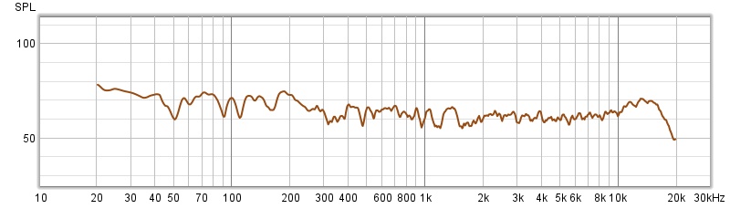

Είπα να ξεκινήσω και εγώ σιγά σιγά.
Κατέβασα τις οδηγίες και ανεβάζω την πρώτη ερασιτεχνική μου μέτρηση.
Το σύστημα έχει ως εξής:
Δύο προ ενισχυτές,
Α. Advance X p 500
Β. Yamaha rx a 3080
Τελικός, Advance x a 160 Evo
Ηχεία, Chario Cygnus
Υπάρχουν δε 2 subs svs 1000 τα κλειστά.
Ένα συνδεδεμένο με τον pro και
Ένα συνδεδεμένο με τον advance
Μετρήσεις.
α. Με τον pro (advance)
β. Με τον Yamaha (pure) αρα χωρίς το sub...
γ. Με τον Yamaha με παραμετροποίηση (flat) ηχεία small και αποκοπή στα 40 hz.
δ. Με τον Yamaha με παραμετροποίηση (flat) ηχεία small και αποκοπή στα 80
hz
Μην με μαλώνετε παρακαλώ, απλώς αναφέρετε εντυπώσεις......

Ο yamaha στην αυτόματη μέτρηση, έτσι τα ρύθμισε.
O pro εννοείται πως παίζει flat . Tο sub παίζει χωρίς αποκοπή, (εδώ), παρ όλο που ο προ έχει την δυνατότητα αποκοπής.
Αν θέσω αποκοπή, (στα 90 db - μοναδική αποκοπή), η κατάσταση γίνεται χειρότερη.
Φταίνε τα ηχεία ή ο τελικός?
Θα δοκιμάσω χωρίς τον τελικό, απλά με την ισχύ του yamaha και τα λέμε...
Μπορείς να διορθώσεις τα ίδια διαγράμματα που ανέβασες και να τα ξαναανεβάσεις. Γρήγορο είναι. Δε χρειάζεται να ξαναμετρήσεις. Περιμένουμε να δούμε.
Δεν έχω ακόμη φτάσει σε αυτό το επίπεδο (της διόρθωσης εννοείται).

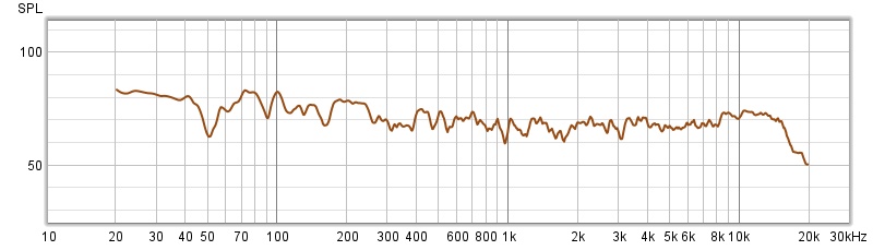

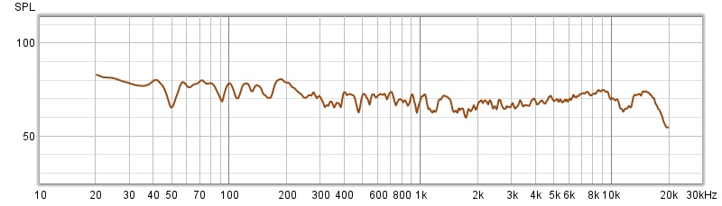

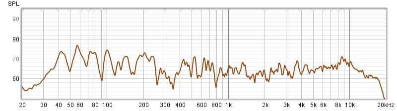

λοιπόν τσαριο - κλιπσ....
βλέπετε διαφορες?
χωρίς σαμπ κλπ, ρυθμίσεις κλπ. όλα φλατ.
α κλιπσ
β τσαριο
κανένας που να γνωρίζει?
14.118
11.810
Ναι, κάτι τέτοιο πρέπει να κάνεις στα διαγράμματα, αλλά αριστερά που έχει νούμερα, να διαβάζουμε ανά 5.

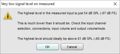

Γενικά ακούω χαμηλά,
Η μέτρηση έγινε στα πλαίσια που δεν βγάζει πρόβλημα. Πάντως δεν είναι δυνατά.
Το μικρόφωνο κυτάζει προς τα επάνω,(κατακόρυφα δηλαδή). Σωστά?

Δύο διαφορετικά τελείως ηχεία, τα διαγράμματα όμως δεν είναι παραπλήσια? Ή 'έτσι τα βλέπω εγώ.

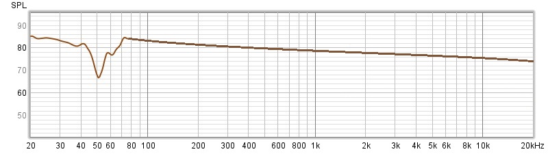

Έτσι είναι καλά?

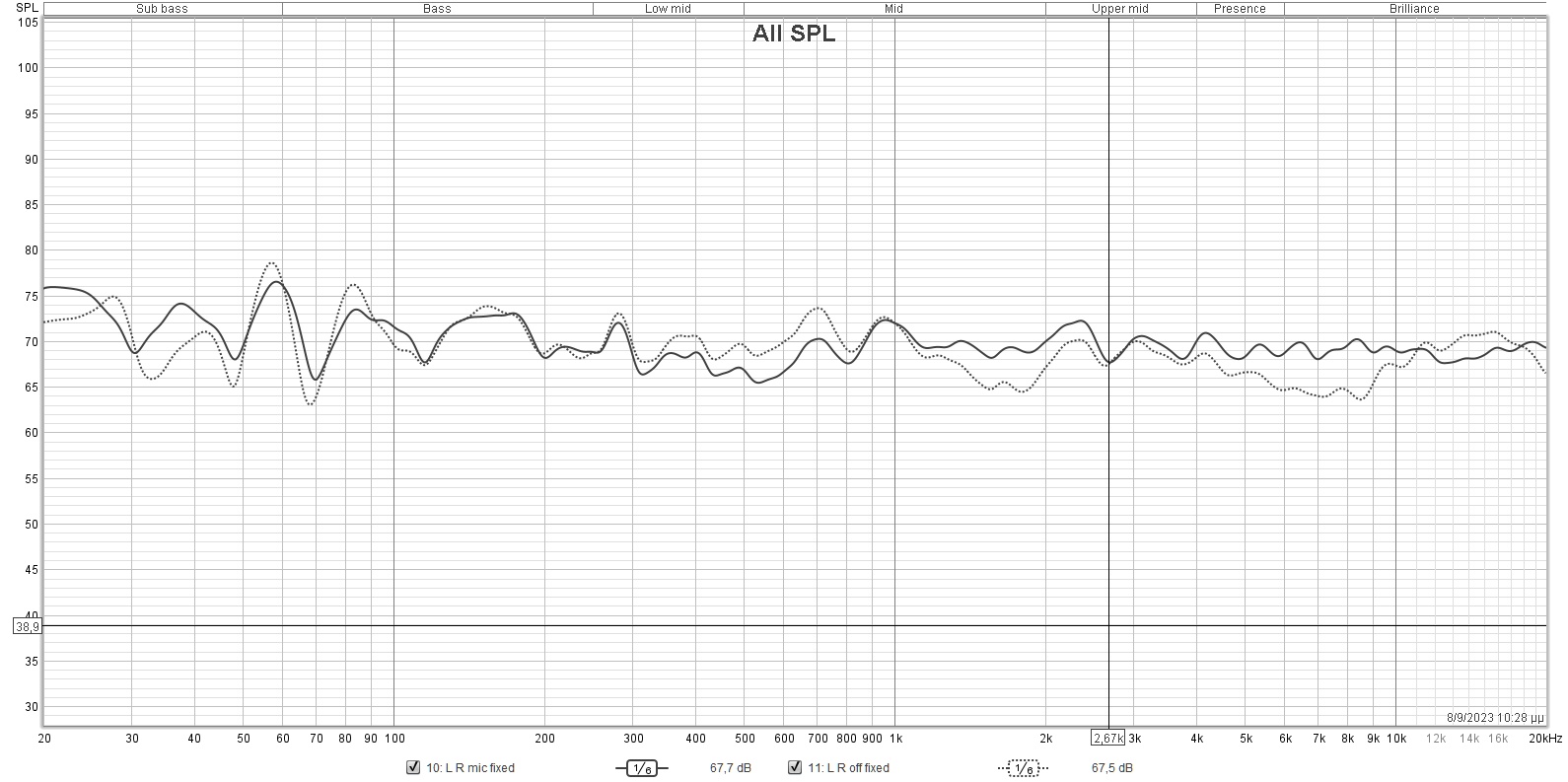

Με τον pro μου advance

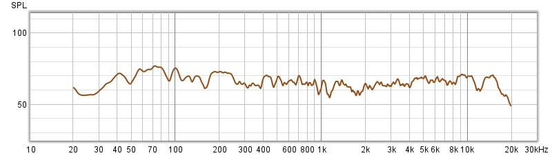

Ανά 5db να ανεβαίνει ο κάθετος άξονας , πατήστε το + πάνω αριστερά να το φτιάξετε. Επίσης μπορείτε να βλέπετε άμεσα τη σύγκριση δύο καμπυλών( τη μια πάνω στην άλλη) , απλά τικάροντας και τις δύο ή τρείς ή όσες θέλετε κάτω από το γράφημα,
Πρέπει να φαίνονται κάπως έτσι .
Αυτά είναι τα δικά μου Klipsch. Βλέπετε σύγκριση με και χωρίς Dirac, απόκριση Αριστερό και Δεξί ηχείο μαζί.
Επίσης για πιο αξιόπιστα αποτελέσματα μπορείτε να μετρήσετε έτσι όπως περιγράφω ΕΔΩ.
Με μια πρώτη ματιά φαίνεται να ακούτε όπως ακούει το 80% με κλίπς στο σαλόνι του .
Εάν θέλετε μπορείτε να μου στείλετε , και το αρχείο του REW να μελετήσω Spectro , Waterfall , RT 60 , Impulse και να βοηθήσω στο ανέβασμα των μετρήσεων εδώ.
