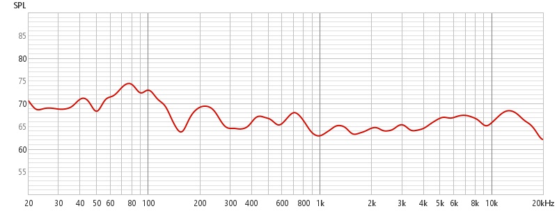

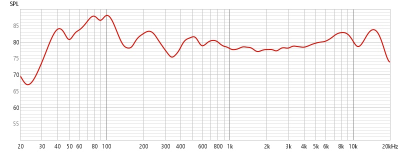

Μέτρηση στο σύστημα του Vakis2000
Vakis2000
Κλιψ κλαψ
8.515
9.562
Ποια η γνώμη σας ?
Διότι σκάπτομαι την αλλαγή ηχείων, με κύριο σκοπό την μη χρήση sub.
Παρακάτω.... χωρίς.

Πάντως στα αρχικά διαγράμματα,πιο καλά φαίνεται να παίζουν τα κλιπς στα μεσαιοπριμα!

Λοιπόν είπα να κάνω μέτρηση και και τα κλιπσ, διότι οι μετρήσεις που έκανα στην πρώτη σελίδα, ήταν όλες λάθος! Λάθος θέση το μικρόφωνο, λάθος παραμετροποίηση της εφαρμογής κλπ.
