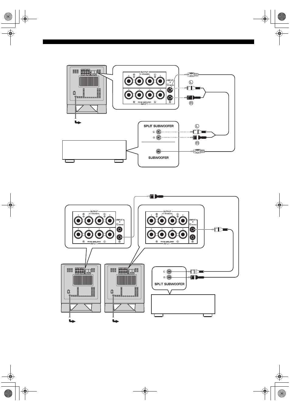

Κάτι άλλο παιδιά...
Γίνεται να χρησιμοποιείται ένα sub από 2 ξεχωριστά συστήματα ? Και αν ναι τι θα πρέπει να διαθέτει?

Αργύρη μου, κατ αρχάς σου θυμίζω ότι επιβεβαιώνεται συνεχώς η επιτυχής αναβάθμιση των rf (τουλάχιστον για ακόμη μία φορά και τώρα)...:drinks:
Το πίσω μέρος του sub μου, είναι το παραπάνω που δείχνει η εικόνα.. Αν μπορείς να βγάλεις άκρη.....

Δοκίμασε αυτό που σου πρότεινα, για να διαπιστώσεις ότι μόνο τη διαφορά οδήγησης ακούς, διότι ο μαραντζ δεν έχει σοβαρά στάδια οδήγησης, όπως ο τελικός σου.
Βεβαίως, ο τελικός σου δε μπορεί να συγκριθεί με έναν Κράουν, ούτε σε ικανότητα οδήγησης, ούτε σε ήχο. Δυστυχώς το Χάι εντ χάνει στην κόντρα με το επαγγελματικό γκρουπ Χάρμαν, σε κάθε κατηγορία τιμής. (υπ'όψιν, έχει και λίαν ακριβούς ενισχυτές η κραουν)
