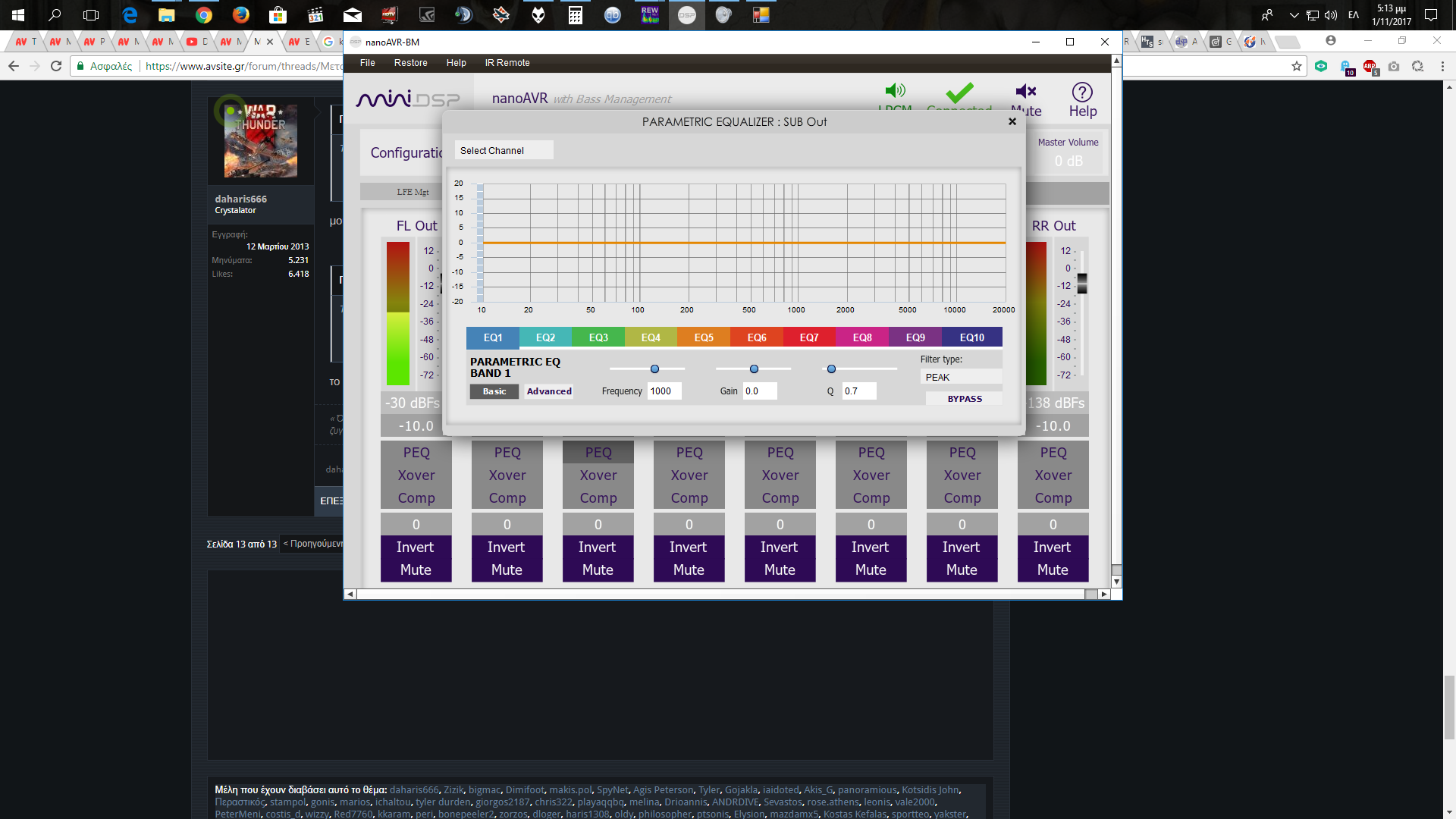

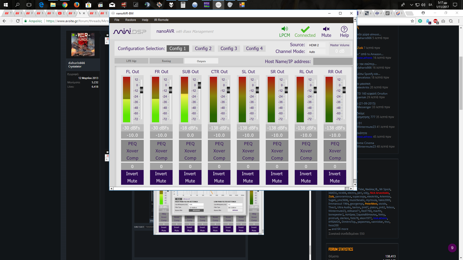

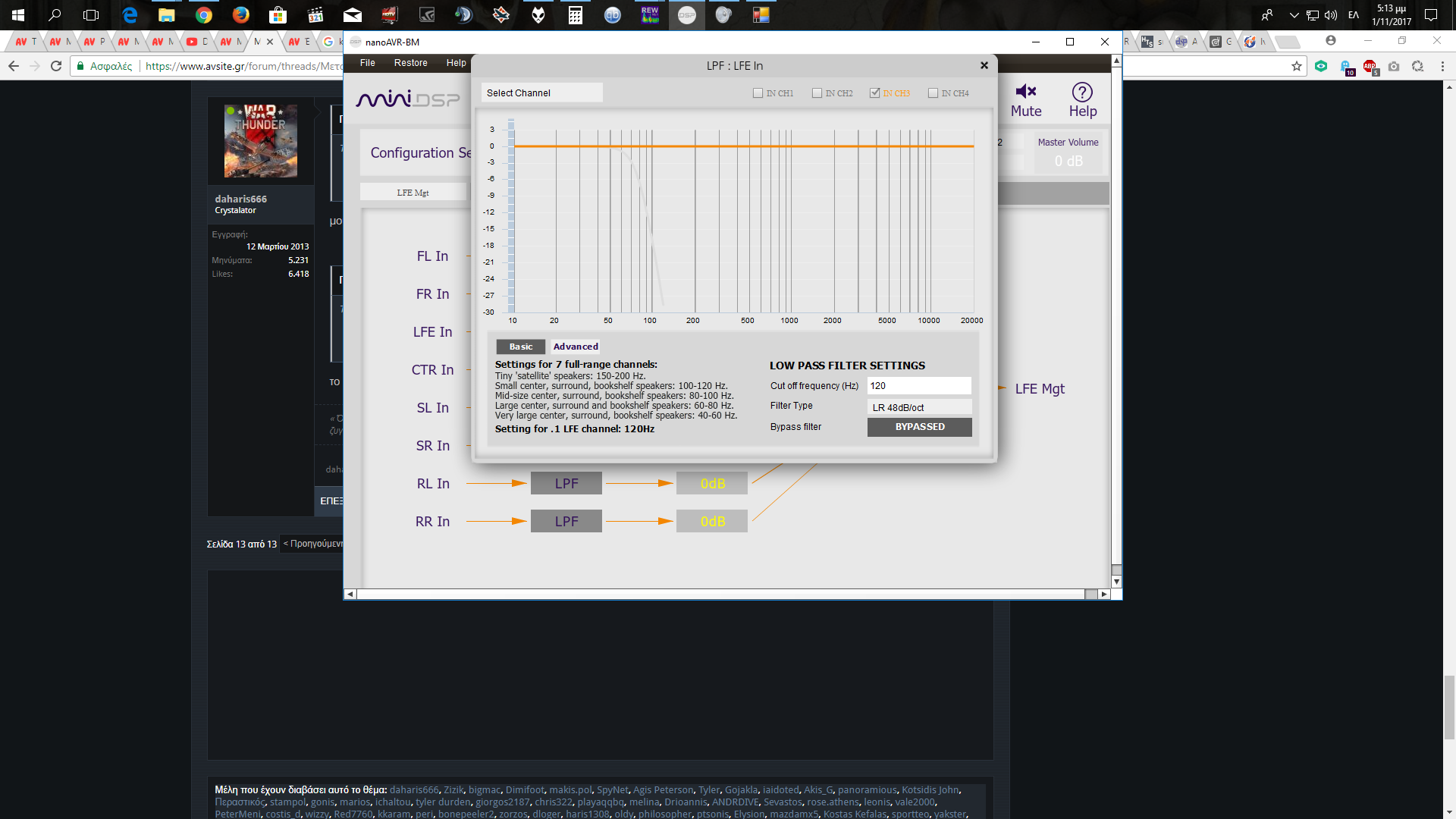

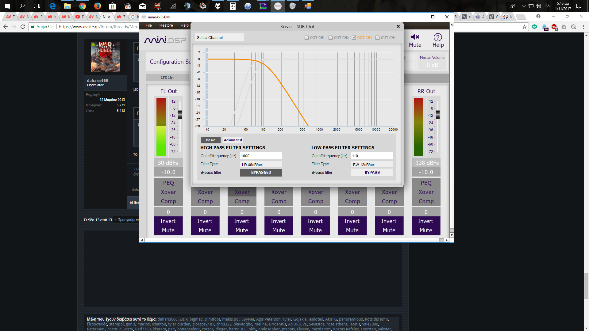

[DOUBLEPOST=1509549420][/DOUBLEPOST]0db το έχω by minidsp και τα άλλα -10

Γιατί;
Βάλε - 10 το σαμπ και άσε τα άλλα κανονικά.
Τεσπα δε ξέρω και απο HC αν προτείνεται έτσι.

το λέει η Minidsp και μου το είπε και ο Καστρουνής...
πιστεύεις ότι δημιουργεί θέματα?

Όχι, αν το είπαν αυτοί

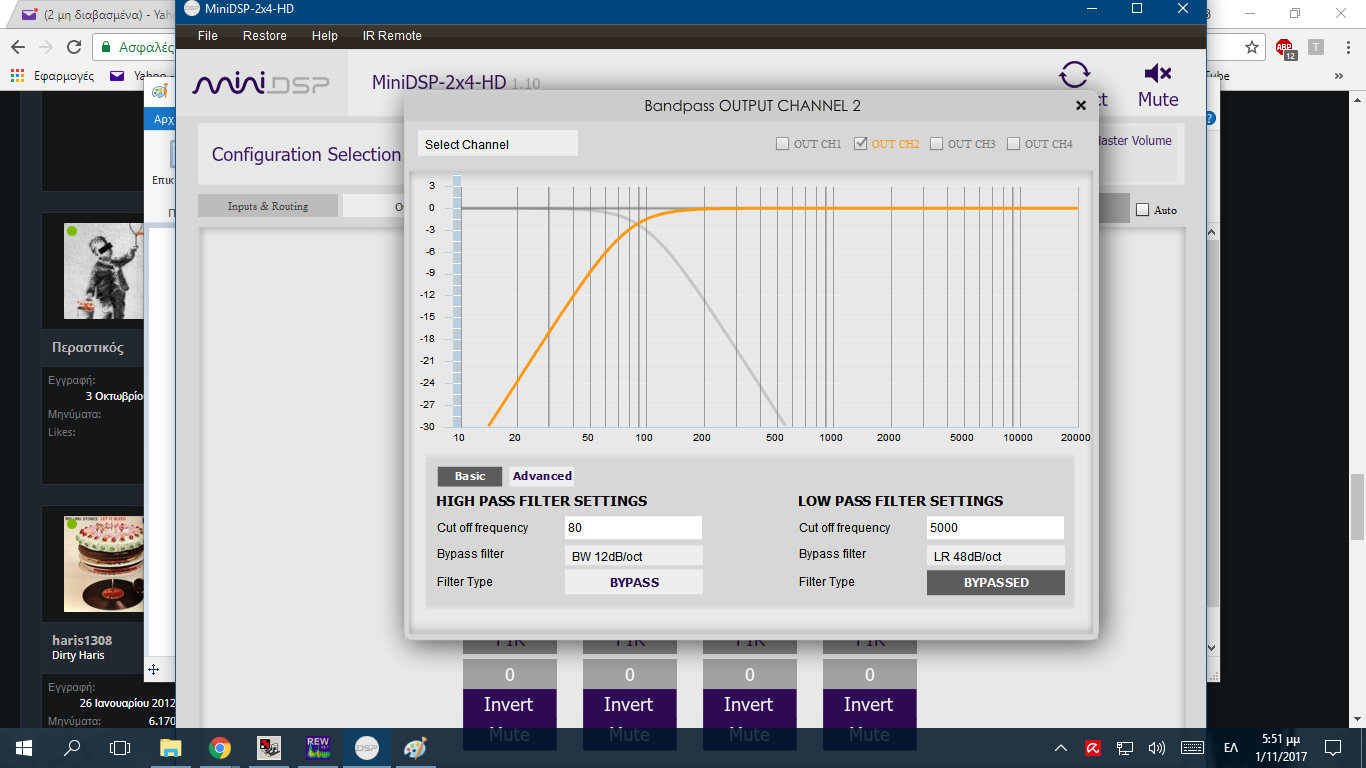

[DOUBLEPOST=1509550760][/DOUBLEPOST]Τα L-R θέλουν στα 80Hz με 12db ή 24
μέτρα να δούμε

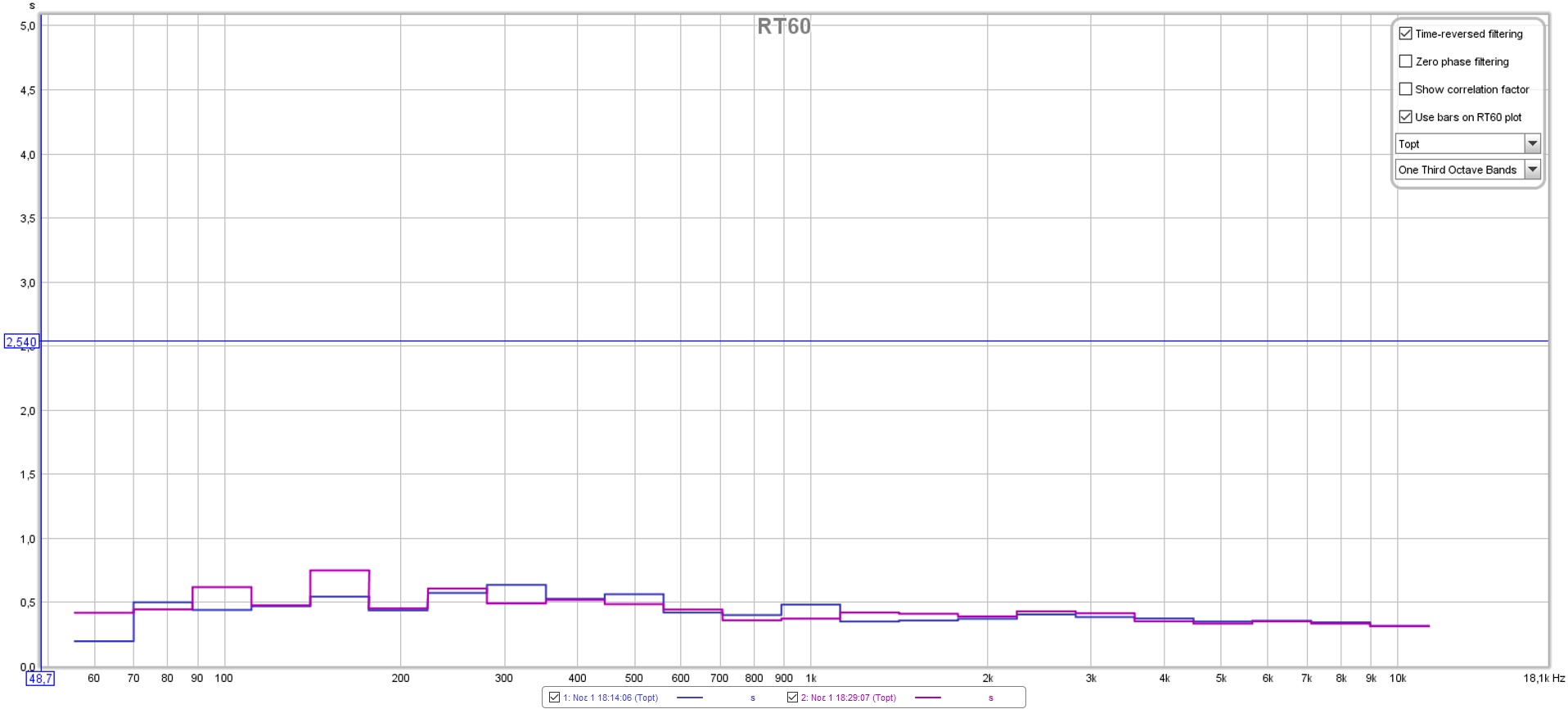

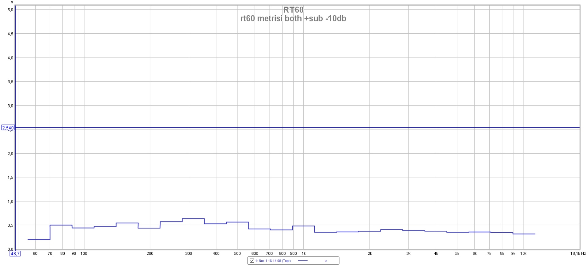

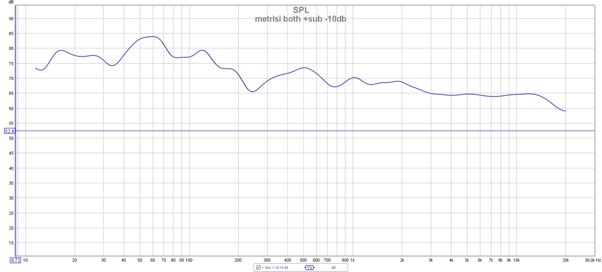

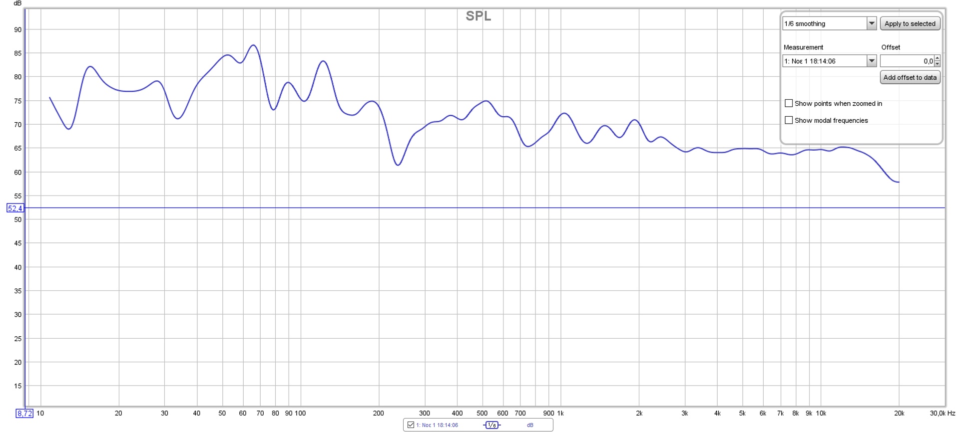

Προσπάθησε εκεί στα 90 που έχεις την βύθιση να παίζουν και τα δύο.

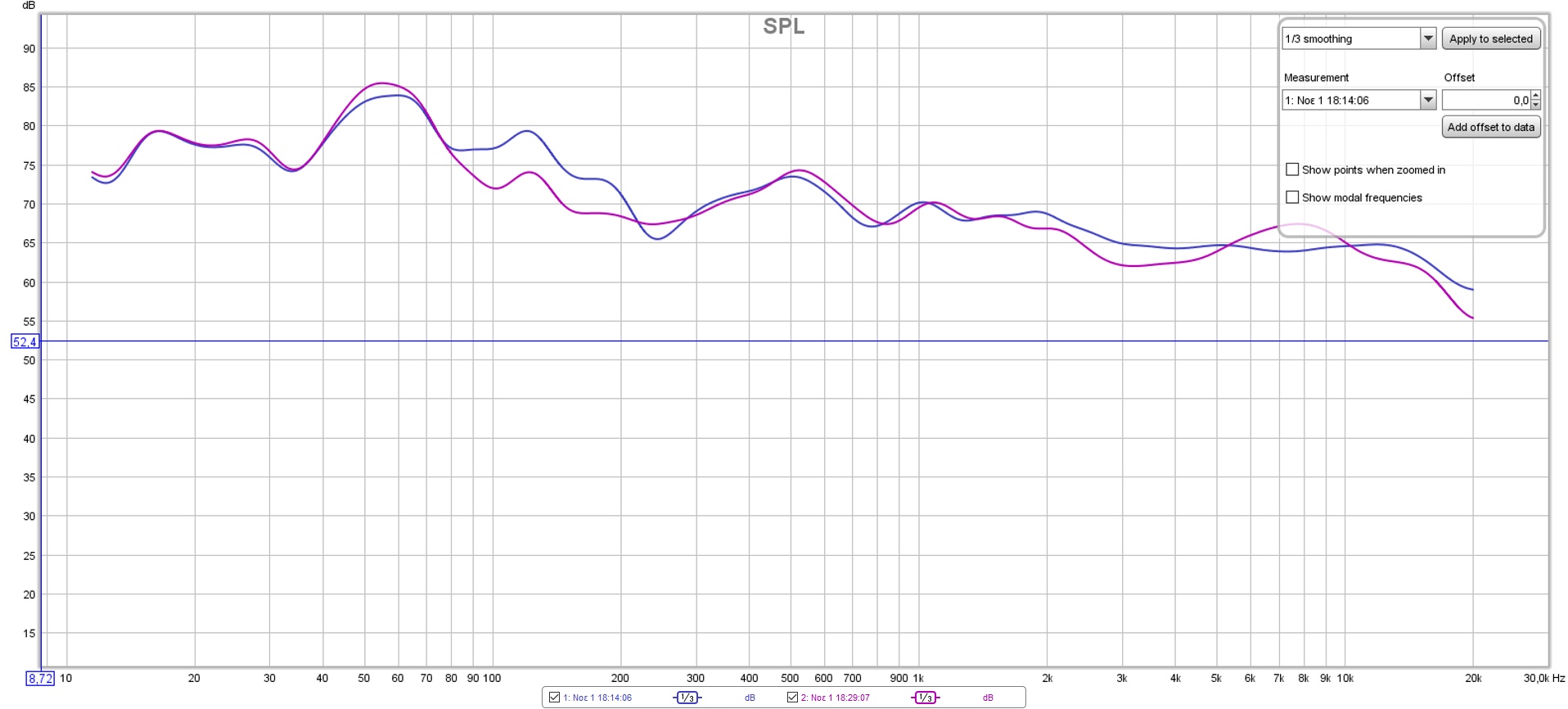

χαμήλωσα και το sub από το νανο στα -10 και αυτό για να μην βλέπουμε τον Θεό
[DOUBLEPOST=1509553280][/DOUBLEPOST]ερώτηση...δοκίμασα την μέτρηση για το time delay (με το cal file των 90) και ενώ πήρα για τα L-R 0.16- 0.19 για το sub παίρνω κοντά 24 msec!!

Εντάξει έκλεισα λεωφορείο, σε λίγο αναχωρούμε.
Το ρτ60 είναι λάθος.
Η βύθιση στα 2Κ εξαφανίστηκε
Τώρα που τα ανεβάζεις σωστά βάλε τουλάχιστον 1/6

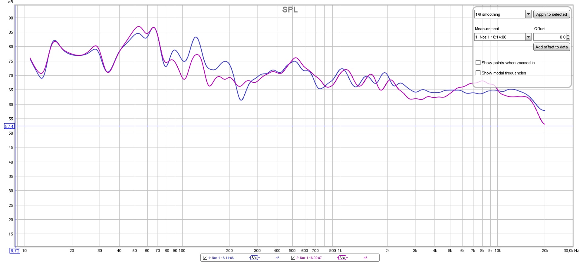

τι λάθος βρίσκεις? παίζει να έχω λάθος φάση?

άλλαξα φάση από το νανο στο sub
το μοβ είναι με την αλλαγμένη φάση
[DOUBLEPOST=1509554334][/DOUBLEPOST]τώρα με την αλλαγή φάσης το sub το δίνει στα 12 msec που είναι και το φυσιολογικό για τα 3 μέτρα που βρίσκεται το sub 300x34.4=10.320

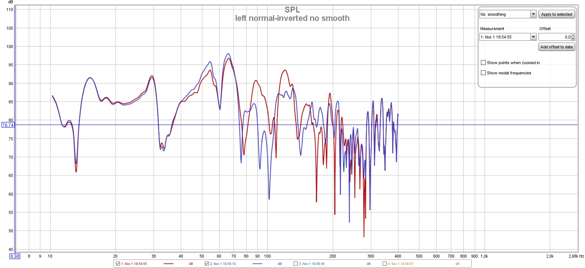

Άσε την φάση στην ησυχία της.
Δοκίμασε ρυθμίσεις στο κρος, δε χρειάζεται να μετράς πάνω από 400Hz.
Βάλε ανάλυση no smooth για να βλέπεις καλύτερα τις αλλαγές.

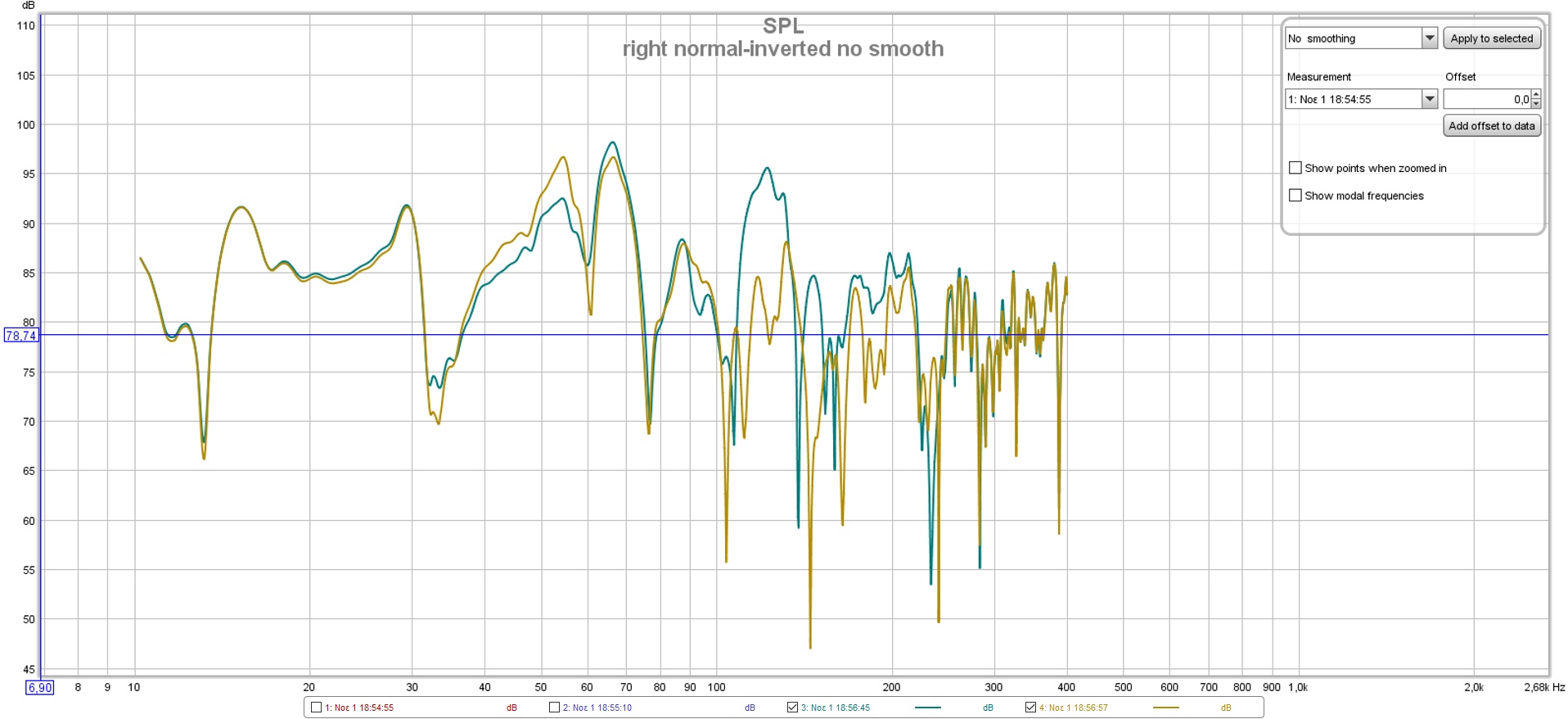

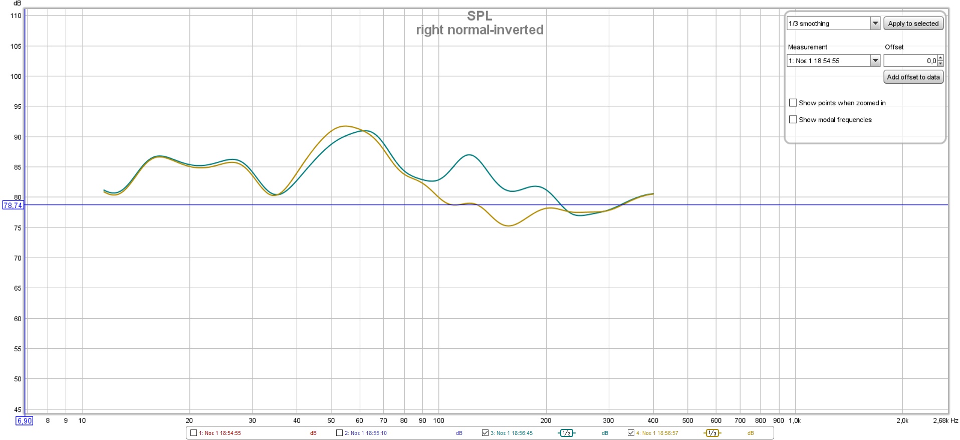

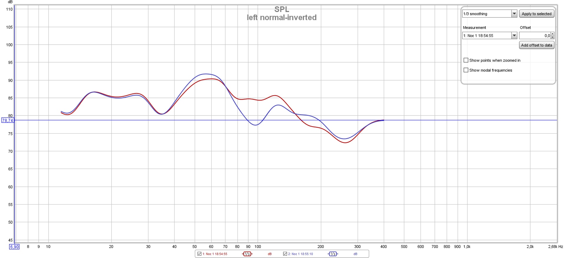

sorry σε έσκασα αλλά ρίξε μια ματιά να δεις διαφορές
[DOUBLEPOST=1509555883][/DOUBLEPOST]σίγουρα είναι λάθος φάση...έβαλα τραγούδι ακούγεται πιο χαμηλά

Εμένα δεν με πειράζει , εσύ χάνεις τον χρόνο σου.
Μην πειράζεις την φάση.
Κάνε δοκιμές με το κρος στο εύρος 60 - 120 για να μπαλώσεις την βύθιση στα 90
Αυτές οι δοκιμές και μόνο είναι κόπος.
Στερεο+ σαμπ όλες.
Όταν καταλήξεις σε μια καμπύλη μετά μέτρα το κάθε ηχείο ξεχωριστά.
Προσπάθησε να ανεβάσεις το κρος των ηχείων για να ξεκουραστούν από τις μεγάλες διαδρομές των χαμηλών συχνοτήτων.

Η σωστή φάση ειναι αυτη που στην συχνότητα κρος παίζει πιο δυνατά
[DOUBLEPOST=1509556598][/DOUBLEPOST]Τα διαγράμματα RT60 να τα βάζεις με χαμηλότερο όριο, ώστε να φαινονται ανα 0.1 s
To RT60 ειναι μετρηση του χωρου, όχι των ηχείων. Γκέγκε;

άρα είχαμε θέμα και με τη φάση
γιατί το κρος του sub το βάλαμε στα 110
θενκ γιου του ντοκ :thumbsup:
