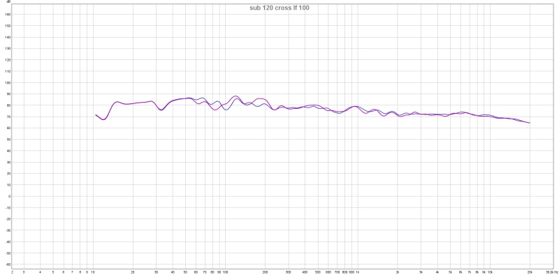

92.780
με κρος L-R στα 100 και sub 120 πλέον:)
τα L-R στα 80 έχουν ελάχιστη διαφορά...κάπου κερδίζεις κάπου χάνεις σε αυτά
θα το δω πιο αναλυτικά αύριο...θα βάλω κανένα στιγμιότυπο από ταινία να δω πως πάει και τα βρίσκουμε αυτά μετά:D
1/6 smooth
Πρώτη φορά βλέπω γραφική παράσταση απο το -60db έως το 180db.

84.647
σορρυ ντοκ
το έκανα φωτο από φουλ σκριν;)

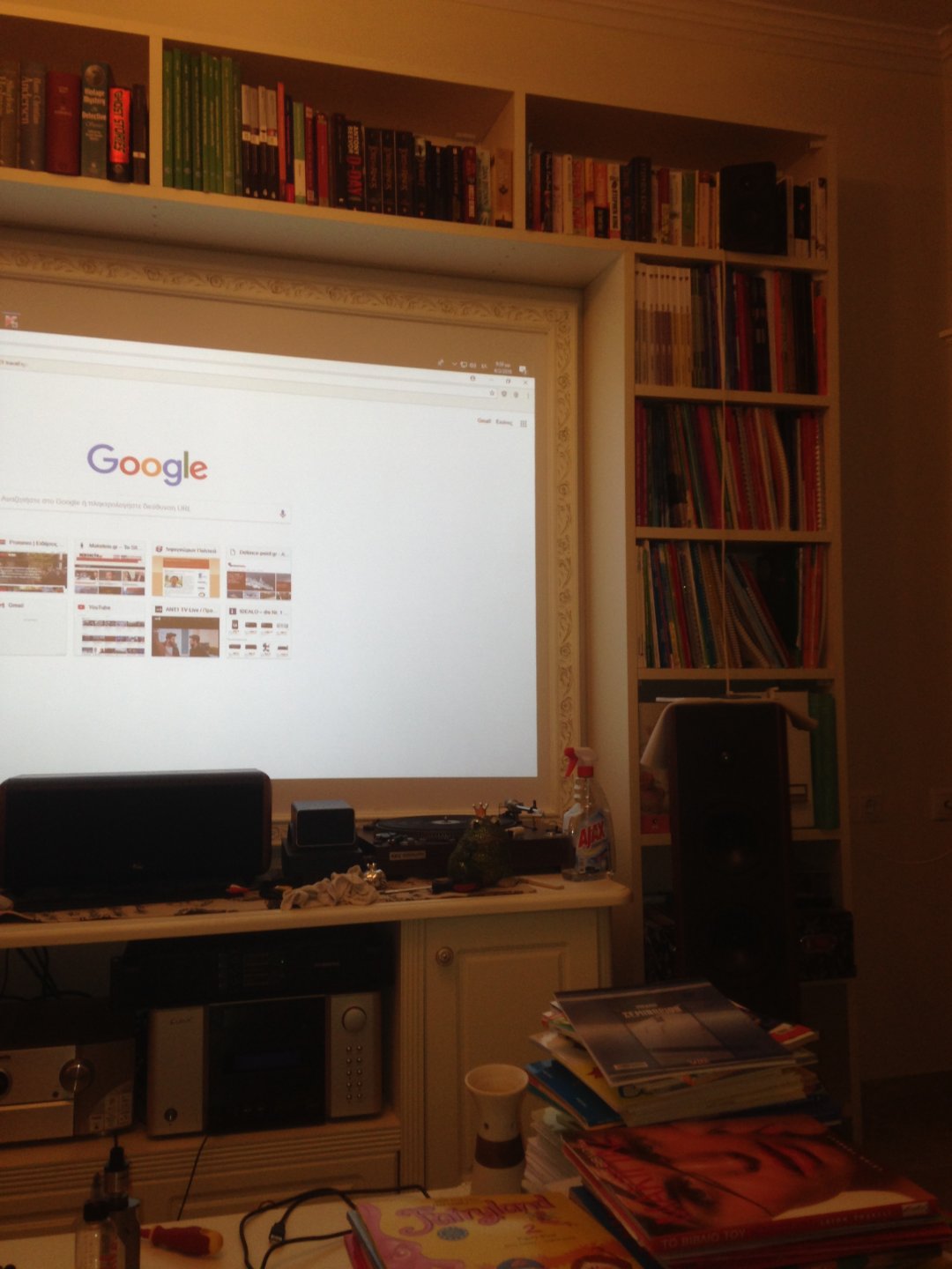

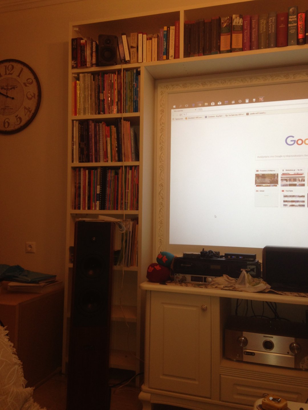

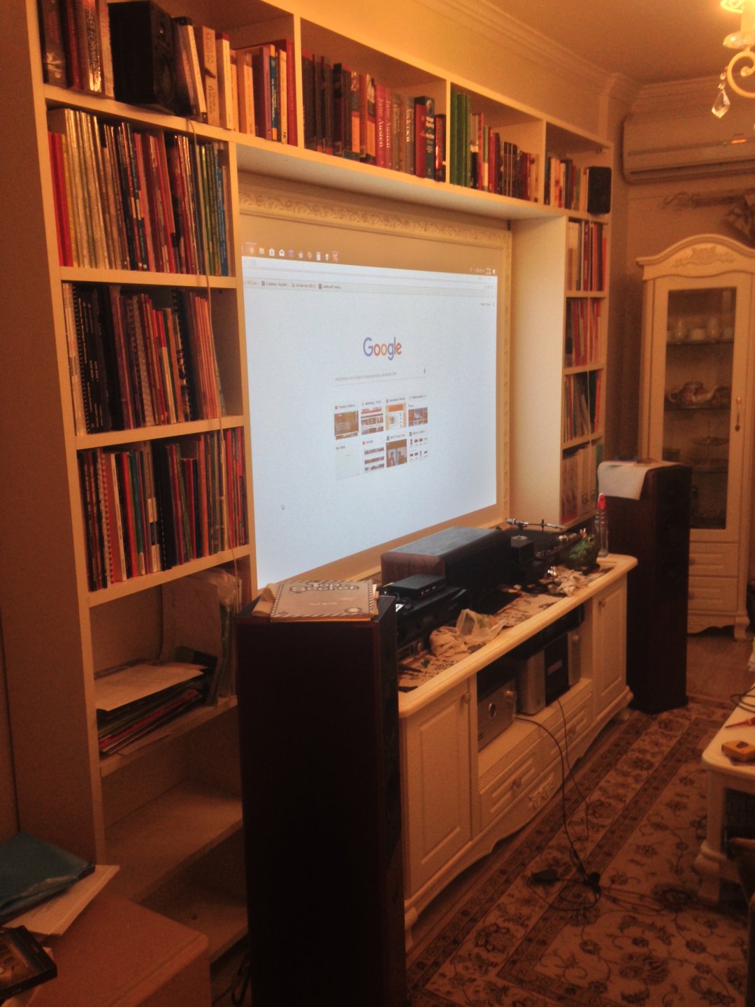

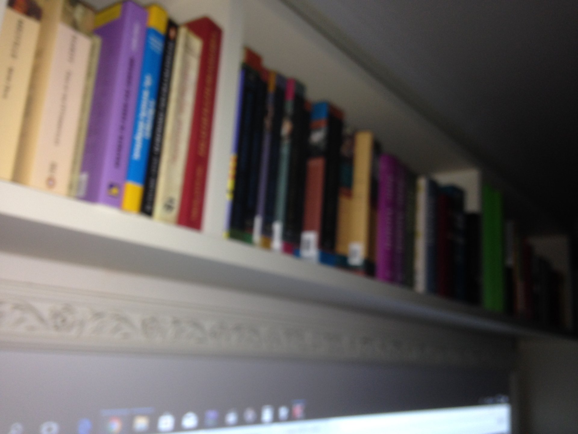

μετά από ένα βασανιστικό 3ημερο εργασιών και λοιπών συλλογισμών
ολοκληρώθηκε η κατασκευή του μεγκαντιφιούζερ(από βιβλία να φαν και οι κότες) - wannabe μπασοπαγίδα με μόντες (θα συζητήσουμε τον τρόπο:sneaky::)..μπήκε πλάτη επίτηδες μήπως το κάνουμε κάπως διάτρητο με αριθερμ)

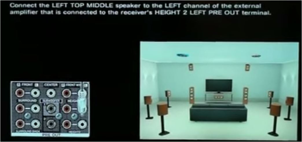

προσωρινά μπήκαν 2 ηχειάκια για ατμος δηλωμένα από τον 6011 σε θέση για Auro
Α!! Ο 6011 αν και δεν υποστηρίζει Auro...έχει επιλογή τοποθέτησης κατά Auro!
οπότε θα μου δωθεί μια καλή ευκαιρία να κάνω δοκιμή ποια διάταξη θα παίξει καλύτερα Atmos
ομολογώ ότι έτσι έστω και με 2 φροντ χάι σε τέτοια διάταξη ο ήχος γέμισε εντυπωσιακά:o..όμως έκανε αισθητή την απουσία αντίστοιχης διάταξης για πίσω..οπότε θα γίνει πλήρης δοκιμή και θα δούμε
μια άλλη ιδέα που μου πέρασε από το μυαλό...
(εφόσον ο 6011 επιτρέπει να τα δηλώνεις όπου θέλεις:))μια που δεν με παίρνει κανονική διάταξη για 5.1.4 σε άτμος μόνο για 7.1.2
είναι μια mix τοποθέτηση με τα φροντ χαι κατά Auro (σχεδόν όπως είναι δηλαδή..με κάποιες βελτιώσεις) και τα μπακ χαί στο ταβάνι κατά άτμος ώστε να έχω 5.1.4
τι λένε οι ειδικοί πάνω σε αυτό?

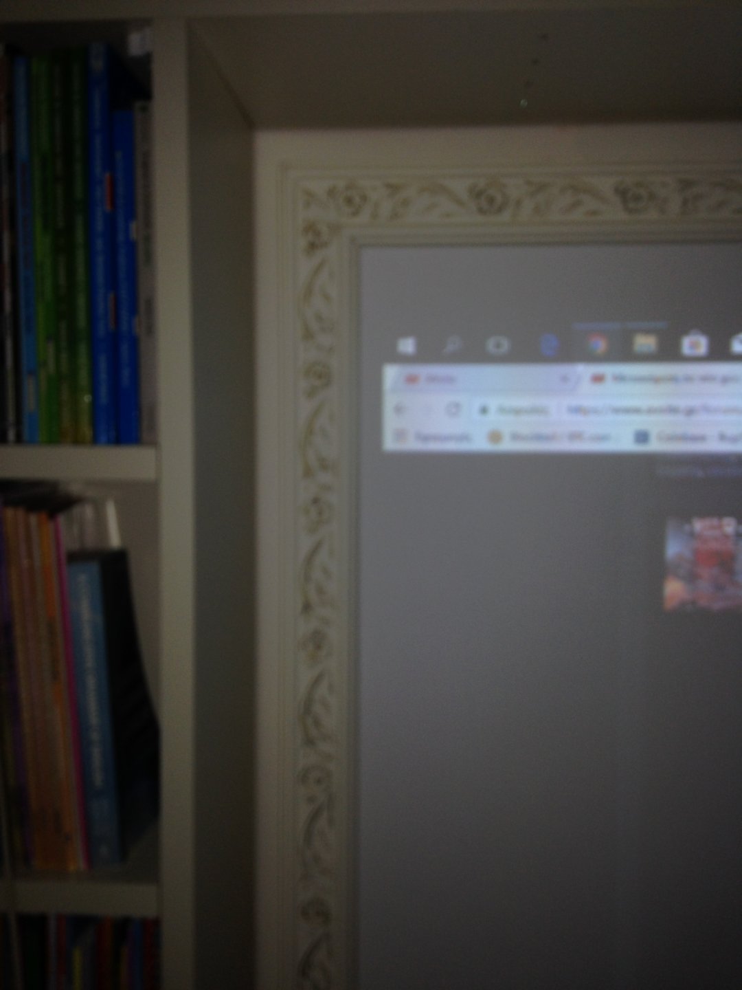

κάποια στιγμή την ώρα της τοποθέτησης τα μαστόρια (πεθερός και γέρος μου) άρχισαν να με αγχώνουν και να μου λένε ότι η οθόνη δεν είναι καλά αλφαδιασμένη,ότι μου ξέφυγε γιατί ο τοίχος είναι στραβός και ότι θα φαίνεται άσχημα με το αλφαδιασμένο έπιπλο κλπ κλπ
και κάπου εδώ είναι η στιγμή που τους λέω πάρτε τα π@π@ρια μου :fuckyou::fuckyou::fuckyou:μογγολικά γατάκια από σας περίμενα να μάθω να αλφαδιάζω...

στο μεταξύ χθες τα βιβλία τα είχα συμπληρώσει-μπουκώσει από κάτω προς τα πάνω και με μέσα-έξω σε διάφορες κλίμακες-αποστάσεις
ώστε να κάνω σήμερα μια πρώτη ακρόαση
και να μετρήσω διαφορές...
με το που γύρισα σπίτ τα είδα άλλα ντ άλλων...τακτοποιημένα:o...ανά κατηγορίες-αλφαβητικά και δε συμμαζεύεται....μου τα χάλασε όλα>:(:o

Αντιλαμβάνεσαι βέβαια ότι το έπιπλο σε περιορίζει όσον αφορά στην οθόνη έτσι?
43.769
79.415
Όλοι έχουν και δεν είναι κατά Auro. :p
Δεν θα ακούσεις τους ήχους απο το σημείο που αποφασίστηκε κατά το mastering.
Αυτό μπορεί να είναι ή να μην είναι σημαντικό για 'σένα.
λες ε?δεν το γλυτώνω το τρύπημα
ναι αλλά ο μαραντζάκος γιατί σου δίνει αυτή την δυνατότητα?
δεν στα ρυθμίζει έτσι ώστε να μη το χάνεις αυτό?
για τέτοιο 5.1.4(ή7.1.4 θα δούμε) μιλάω
Γιατί μπορεί να υπάρχουν κι αλλού Γωγουλίνια με άλλες απαιτήσεις.
Γιατί το DTS:X επιτρέπει άλλη τοποθέτηση.
Γιατί τα heights (και τα wide), presence σε άλλους, χρησιμοποιούνταν πολύ πριν την έλευση των object based.
42.016
84.647
είχα yamahako κάποτε...θυμάμαι
ναι αλλά και σε αυτουνού την τοποθέτηση θα επεμβαίνει ώστε να σου αποδώσει σωστά την ηχογράφηση
δηλαδή..τι θέλω να πω..
όπως θέλεις τα βάζεις που σε βολεύουν..και ο ενισχυτής δημιουργεί μια διαφορετική κατευθυντικότητα για το κάθε φορμά...ασχέτως αν τα ηχεία σου δεν πληρούν τα στάνταρ τοποθέτησης
κατάλαβα λάθος?
43.769
79.415
Θα δημιουργήσει διαφορετική αίσθηση, αλλά τα καταφέρνει στη θέση των objects;
Είναι σαν να τοποθετήσεις σε λάθος μέρος κάποια απο τα 5-7 κύρια ηχεία. Ενώ ο καημένος ο ενισχυτής παλεύει και ιδρώνει :D , δεν θα καταλαβαίνεις τη λάθος θέση ή το κενό αν γνωρίζεις τι και απο πού πρέπει να ακούσεις;
Μπορεί φυσικά να μη σε ενδιαφέρει και να θέλεις απλώς λίγο αέρα, ύψος σκηνής και καμιά βροχή απο κάπου ψηλά και μπροστά. ;)
Όμως, η συντριπτική πλειονότητα του διαθέσιμου υλικού είναι Atmos με σταθερά βελτιούμενη απόδοση, και αυτό δεν δείχνει να αλλάζει στο ορατό μέλλον.
Σε ταινίες που δεν έχουν Atmos, DTS:X ή Auro και θέλουμε να χρησιμοποιήσουμε upmix, τα πράγματα μπορεί να είναι διαφορετικά αλλά τότε η επιλογή upmix format αλλάζει σημαντικά την αποπάνω πληροφορία.
Κατά τη γνώμη μου αυτό είναι λάθος κριτήριο τοποθέτησης, εκτός αν κάποιος που γνωρίζει πώς πρέπει να ακούγονται έχει την υπομονή να δοκιμάσει συνδυασμούς όλων των συστημάτων με όλους τους τρόπους τοποθέτησης με δοκιμές υλικού σε κάθε format συν upmix στον χώρο του και βγάλει συμπέρασμα που πάλι δεν θα ισχύει για όλους. :party:
Το δικό μου hobby είναι να βλέπω ταινίες, οπότε οι αλλαγές τοποθέτησης και το hardware αφορούν ελάχιστο χρόνο της ενασχόλησής μου με αυτό. Γι' αυτό επέλεξα αυτό που πρέπει (όσο είναι εύκολο :p ) κι όχι αυτό που με βόλευε και ήδη είχα κατά το ήμισυ.
