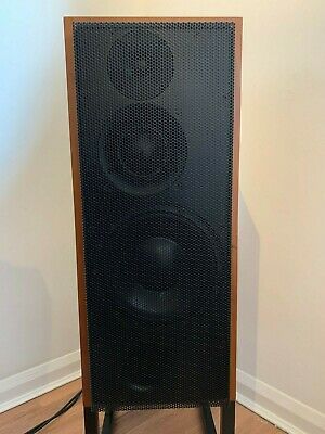

Βοηθήστε παρακαλώ που να πάω στην Αθήνα να μου φτιάξουν σίτες (ή σήτες; ) σαν τις παρακάτω.

Κάπου είχα κάτι link στα αγαπημένα μου, θα ψάξω και θα τα βρω.
Κατά βάση χρειάζεται το πρωτογενές υλικό, ήτοι χύμα φύλλο γρίλιας, την οποία μεταποιούμε στις σωστές διαστάσεις (με τα γυρίσματά της στις άκρες) και βαμμένη.
