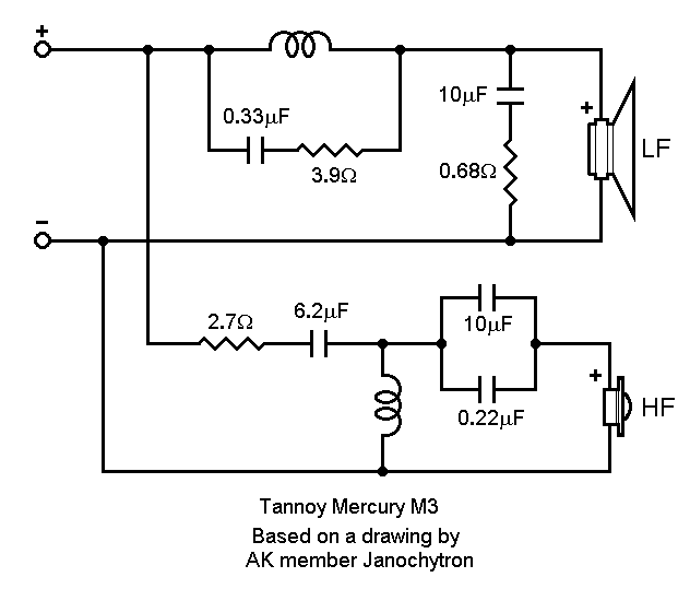

Όπως καταλαβαίνω:
Το 2ης w / 1ης t έχει (πέρα απο ωμικές αντιστασεις) 2 πυκνωτες και 1 πηνίo συνολο.
Το 2ης w / 2ης t έχει (πέρα απο ωμικές αντιστασεις) 2 πυκνωτες και 2 πηνία συνολο.
Το 2ης w / 3ης t έχει (πέρα απο ωμικές αντιστασεις) 3 πυκνωτες και 2 πηνία συνολο.
Το "θέμα" δημιουργειται με κάποια πρόσθετα κυκλώματα εξομάλυνσης της φασης.
3.910
656
Όπως παρατηρώ στο κρος του Μ3 που είναι 2/3 με διόρθωση φάσης με πυκνωτή, από τα δύο πηνία καταλαβαίνουμε ότι είναι 2/2 ή 2/3.
Το tweeter είναι κανονικά 3ής, μιας κι οι δυο πυκνωτές παράλληλα είναι "ένας".
Στο woofer υπάρχει αυτός ο πυκνωτής παράλληλα στο πηνίο για διόρθωση φάσης.

Το RC παράλληλα του πηνίου αυξάνει την κλίση του φίλτρου, δίνοντας <<χαρακτηριστικά>> 3ης τάξης.
Η τιμή του πυκνωτή είναι πολύ μικρή και επηρεάζει ελάχιστα τη φάση.
