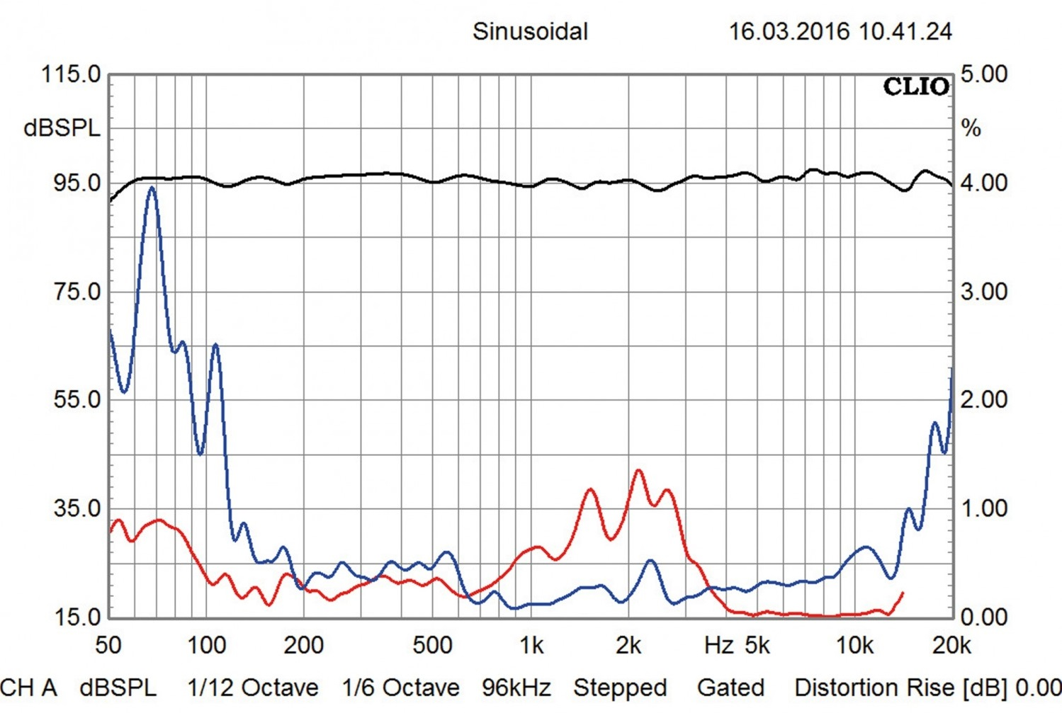

1) Απόκριση ον και οφ άξις
2) Αρμονική παραμόρφωση

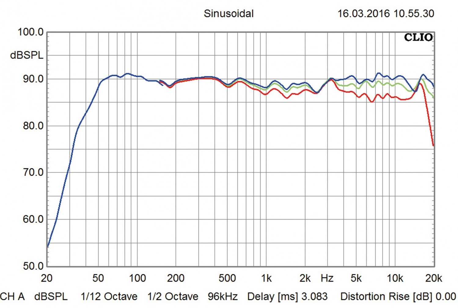

Το σετ μετρήσεων που έχεις βάλει δεν είναι πλήρες.
Μήπως το tweeter είναι τύπου ring radiator?
Είναι οι μόνες μετρήσεις που έχω βρεί.
Οι οφ αξις μετρήσεις αναφέρονται σε 15 και 30 μοίρες απόκλιση. Η εμπέδηση είναι πολύ ομαλή (αλλά δεν έχω βρει διάγραμμα μέτρησης).
Το tweeter δεν είναι τύπου ring radiator.

Από το διάγραμμα απόκρισης βρίσκουμε το σημείο cross.
Και από το διάγραμμα απόκρισης και το διάγραμμα παραμορφώσεων υπολογίζουμε το εύρος λειτουργίας και (με κάποια αβεβαιότητα) το σημείο "σπασίματος" του midwoofer.

Οι συγκεκριμένες, λοιπόν, μετρήσεις σε τι συμπεράσματα μπορεί να οδηγήσουν σχετικά με την ποιότητα των εν λόγω ηχείων;
