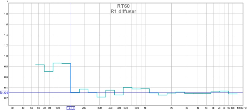

Μέχρι να μπορέσω να μετρήσω τα δικά μου και για να έχουμε κάτι να σχολιάσουμε ανεβάζω μια μέτρηση που είχα κάνει παλαιότερα με τα R1 diffusers.
Πως σας φαίνονται?

Πες μας διάφορες που μετρήσεις με το r1, κάνει τίποτα στα μπάσα; (Ωραία η καμπύλη rt60 που δείχνεις, πρόκειται προφανώς για μικρό δωμάτιο χωρίς πολύ μπάσο παγίδα, ε; )

Εμενα με βολευει, αν κανω κατι, αυτο να ειναι στα πλαγια στις πρωτες ανακλάσεις (γιατι τωρα..... πρωτες πλάγιες ανακλασεις δεν εχω..... :D ). Πισω απο την θεση ακροασης ειναι το σαλόνι, οποτε δεν.......

Ο χώρος ειναι 22 τμ περίπου και άδειος, χωρις έπιπλα, μπάσο παγίδες κτλ. Υπάρχουν μόνο τα R1 στους πλαϊνους τοίχος, το ταβάνι και πισω από την θέση ακρόασης. Δεν εχω μέτρηση του πριν, αλλά απο την περιγραφή νομίζω καταλάβεις πόσο τραγικά θα ηταν χωρις τα R1.

Επειδή και ο δικός μου 22 τμ ειναι, ξέρω τις δυσκολίες. Δεν ήξερα πάντως ότι δικός μας άνθρωπος έχει χρησιμοποιήσει τα r1, πολύ ενδιαφέρον! Ειναι ενδιαφέρον προϊόν, μακάρι να είχες πριν και μετά μετρήσεις να καταλάβαιναμε λίγο καλύτερα τι κάνει. Κι έτσι πάντως φαίνεται να δουλεύει σε αρκετά μεγάλο εύρος.
