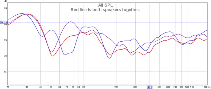

Xάρη αν σου δέιξω μετρήσεις από έναν χώρο με ένα και μετά με δύο ηχεία μαζί θα δεις ότι δεν είναι έτσι.
Αλέξανδρε αυτή είναι μια μέτρηση που έχω κάνει με τον τρόπο που προτείνης, με κόκκινο είναι και τα 2 ηχεία μαζί.
