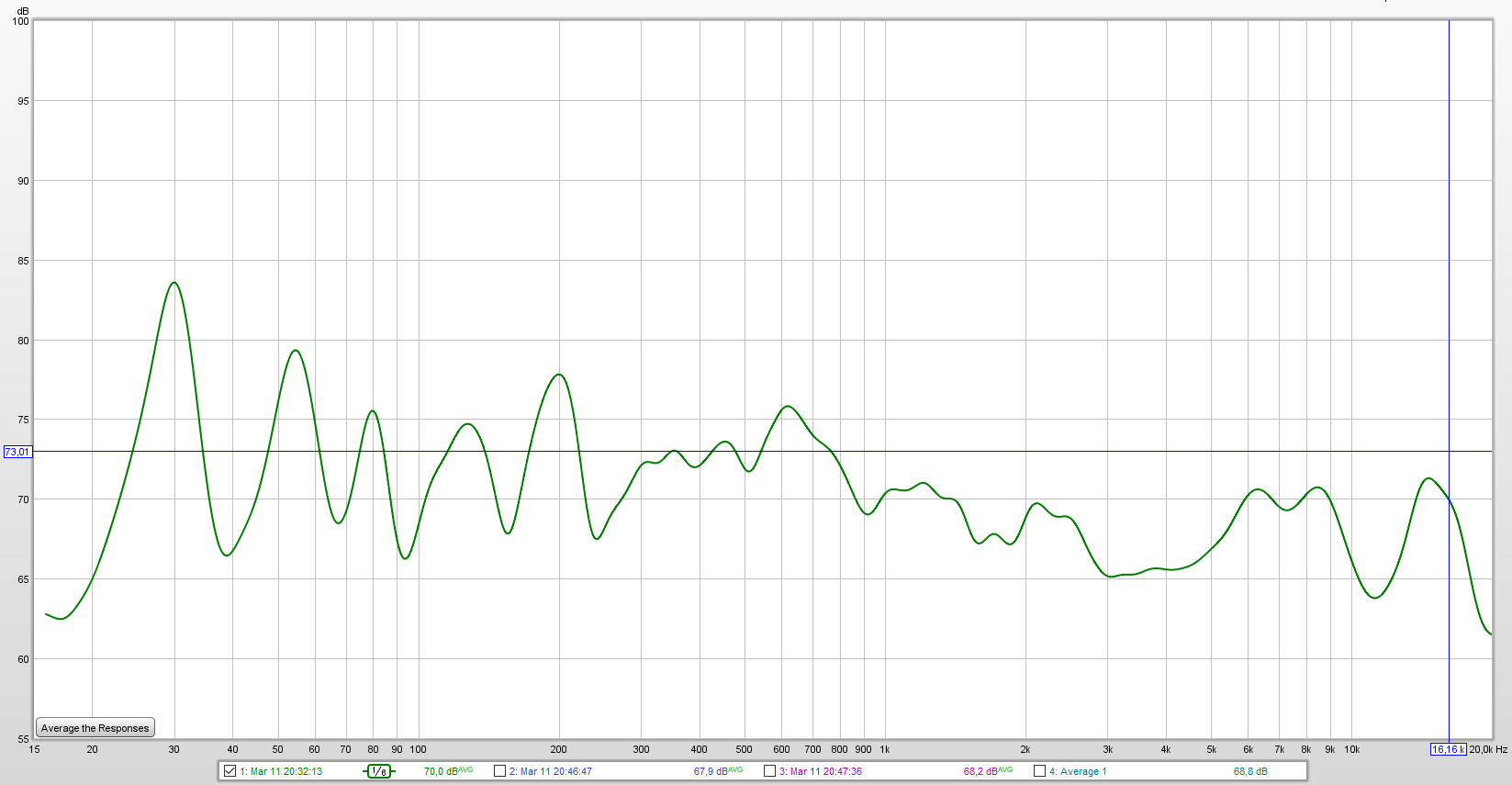

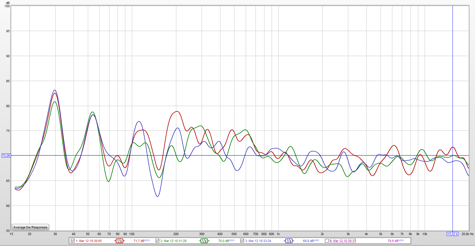

Για πειτε τιποτα εσεις που ξερετε περισσοτερα ρε παιδια, γιατι εμενα μου φαινεται μεγαλη η τρικυμια:
5.463
6.629
δικαναλο,πολυκαναλο?ηχεια, αποσταση , θεση ,χωρος? μετακινησεις μπορουν να βελτιωσουν αρκετα.τι μικροφωνο? το καλιμπραρισες σωστα?

Δικαναλο
Ηχεια Kef R700
Αποσταση ηχειων 2,5m, μικροφωνο (Umik-1 καλιμπραρισμενο-απλα εβαλα το txt αρχειο του) στην κορυφη ισοπλευρου τριγωνου, στο υψος του tweeter.
Σαλονι 4m x 6m, αποσταση ηχειων απο πισω τοιχο ~0,5m, συμμετρικα τοποθετημενα, κατα μηκος του δωματιου.
Τι αλλο χρειαζεται?
Καποια αλλη μετρηση, ρυθμισεις?
Απλα το συνεδεσα και μετρησα.
Πρωτη μου φορα ;).

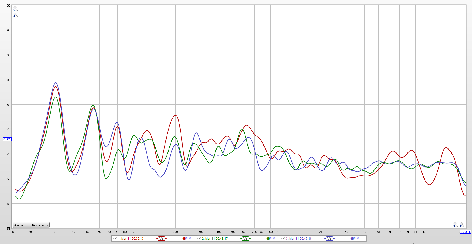

Εχω παρει μετρηση και 1m αριστερα (πρασινο) και 1m δεξια (μωβ)

Εχωντας κανει σωστα το καλιμπραρισμα ακολουθωντας τα βηματα που σου λεει το rew, πες μου οταν λες στο μηκος εννοεις στα 4 μετρα , εχουν δηλ μισο μετρο αποσταση και απο τους πλαινους πλυν του μπροστα τοιχου?(μπροστα λεμε τον τοιχο πισω απο τα ηχεια)
Παρε μετρηση στο ενα μετρο παλι τραβωντας το ηχειο στο μεσον του δωματιου εχωντας οσο το δυνατον μεγαλυτερη αποσταση απο τους τοιχους.
Παντως η ανωμαλια στο φασμα ψηλα οταν μετρας και τα δυο χαλα μαλλον γιατι δεν εχεις βρει τη σωστη γωνια κλισης των ηχειων toe in -out ιδιομορφοια των ομοαξονικων της μεγαφωνων προφανως, και απο εκει και κατω εντονες κορυφες και βυθισεις γιατι εχεις ιση αποσταση πλαι και μπροστινο τοιχο , υποθετω αλλα παρε και τις παραπανω και μιλαμε παλι...;)

Δεν είμαι και ειδικός, αλλα δεν νομίζω οτι μπορείς να πάρεις αξιόπιστη μέτρηση έτσι. Πάνε πάρε ενα τρίποδα κανα 40αρι κανει. Και κάνε και αυτα που λέει ο soco.

Αν το μικρόφωνο είναι κοντά σε αντικείμενα δε θα μετρήσει σωστά.

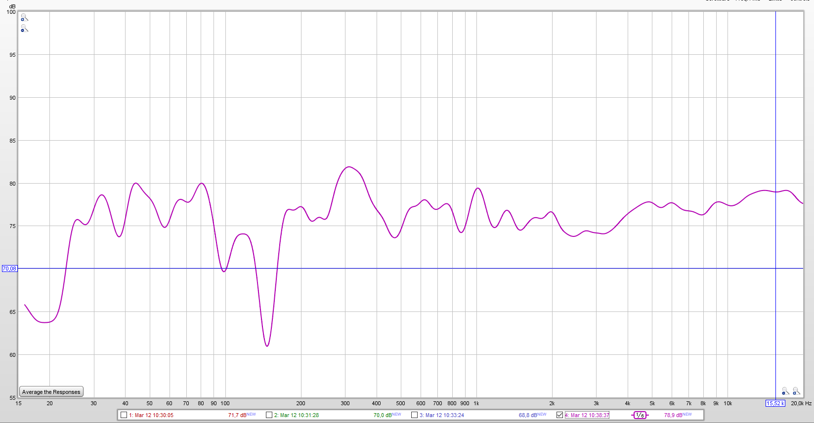

Το ειχα σκοπο για τριποδα, αλλα τωρα εμφανιστηκε μια αιφνιδιαστικη ευκαιρια για μετρησεις και δεν προλαβα.
Μετα απο μερικα μπρος-πισω-περα-δωθε:
1)Κεντρο, 2)1m αριστερα, 3)1m δεξια:
Και στο ενα μετρο απο το δεξι ηχειο (δεν ξερω τι εγινε στους 150 - καποια ακυρωση μαλλον γιατι μετρησα εκει που ηταν το ηχειο, οχι ελευθερο στο χωρο):
Βεβαια κατεληξαν σε μια θεση τα ηχεια, μολις 1,7μ μεταξυ τους, 1,2 απο τους πλαϊνους και 0,6 απο τον μπροστινο τοιχο, με κλιση προς το μικροφωνο που ηταν στα 2,5μ.
Ε ετσι εχει στενεψει η σκηνη.

Οπως βλεπεις ο χωρος κανει τα κολπα του., ανοιξετα και λιγο προς τον τοιχο πειραματισου,προσπαθησε να βρεις τη χρυση τομη εχωντας σαν οδηγο να μην ειναι ιδιες οι αποστασεις απο μπρος και πλαι τοιχους και μη χαλας οσο γινεται το ισοπλευρο τριγωνο .

Το ισοπλευρο μπορεί και μην βγαίνει στο σαλόνι σου. Αποδεκτό ειναι και το ισοσκελες.

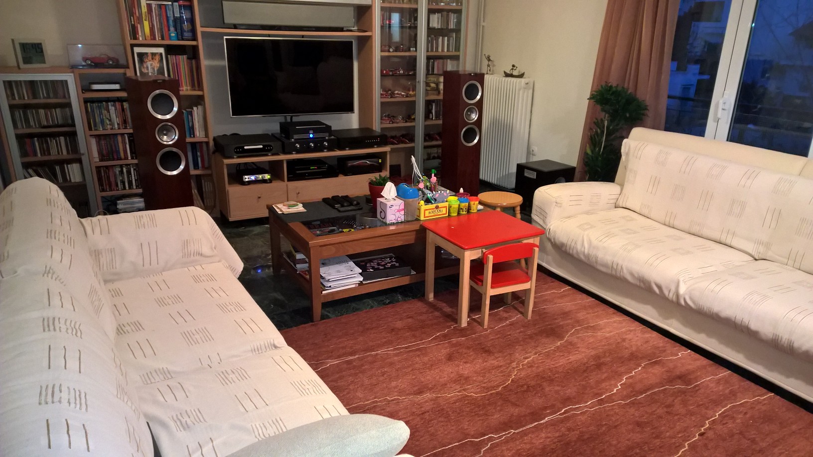

Ο χωρος ειναι αυτος:
Οπως καταλαβαινετε απο το θρανιακι και τις πλαστελινες, εγω ειμαι απλα φιλοξενουμενος :laugh:!
Λοιπον, το μπρος-πισω δεν εχει πολλα περιθωρια γιατι εινα αναμεσα στο συνθετο και τους καναπεδες.
Αντε να παιξεις απο 40-70 ποντους απο το συνθετο.
Το δεξια-αριστερα μπορει να παει απο 1,6μ αποσταση ηχειων μεχρι 2,8μ. (το πλατος ειναι 4μ).
Οπως βλεπετε η αποσταση της θεσης ακροασης (που ειναι μια πολυθρονα που την εχω βαλει σε μια γωνια και δε φαινεται) μπορει ευκολα να μεταβληθει.
Α, πηρα και τριποδα και οι μετρησεις εγιναν χειροτερες. Περισσοτερο roll-off στις ψηλες.
Εκανα μερικες δοκιμες.
Αυτα που φαινονται να ειναι σταθερα ειναι αυτη η μεγαλη διακυμανση μεταξυ 30-40-50Hz και η βυθιση στους 150.
Οι υψηλες επηρεαζονται πολυ απο τις μετακινησεις οποτε με υπομονη μπορεις να τις φερεις καπως.
Επισης οταν τα ηχεια σημαδευουν το μικροφωνο, ομαλοποιουνται καπως οι μεσουψηλες.
Αυτο που δεν μπορω να εξηγησω ειναι οτι η μετρηση στον καναπε (που ειναι και η ανεπισημη θεση ακροασης) ειναι πολυ πιο ομαλη απο οποιαδηποτε μετρηση στο αξονα του κεντρου. Δε με χαλαει βεβαια αυτο, αλλα παλι...
Καμμια παρατηρηση-συμβουλη γενικα :idk:?
32.021
92.364
Παίξε κιαλλο με τις θέσεις των ηχειων. Όσο σε αφήνουν οι συγκάτοικοι δηλαδή....τουλαχιστον μισό μέτρο απο τοίχους. Και το toe-in θελει δοκιμές.
Παραπέρα, αφού εχεις το umik κατέβασε και το trial του Dirac και ξαναμέτρα βάζοντας σαν output το Dirac.
Χρησιμοποίησε πάντα κανονικό τρίποδα αφού τον εχεις διαθέσιμο. Αν σου βγάζει χειρότερη μέτρηση είτε δεν τον έστησε σωστα σε ύψος κλίση κτλ είτε δυστυχώς σου λέει την αλήθεια.
