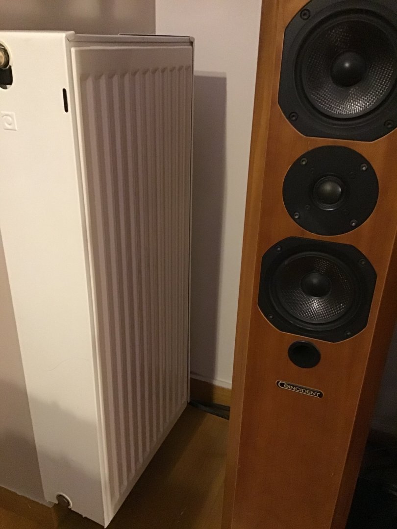

Όπως φαίνεται και στη φωτό, το ένα ηχείο βρίσκεται δίπλα σε πάνελ καλοριφέρ.
Το αποτέλεσμα είναι φυσικά ότι μαζί με το ηχείο, τραγουδάει και το πάνελ, κάπως παράφωνα όμως.
Δεν κουνιέται ούτε το ηχείο ούτε το καλοριφέρ, όποτε τι λέτε να κάνω; Υπάρχει κανένα λεπτό πέτασμα να το κολλήσω στο πλάι του ηχείου η κάτι αντίστοιχο;

δεν βγαίνει το μπροστά φύλλο του καλοριφέρ ;

θα εφαρμοζα ενα κομματι διαχυτη μονιμα 8-)
ειναι στη μινιμουμ αποσταση απο πηγη θερμότητας, για το υλικο μεμβρανης στα μεγάφωνα ισως πολυμεριστουν πιο γρηγορα..
κανε εξτριμ toe in 😎
Σε όλα τα πάνελ, το μόνο που βγαίνει είναι το πλαϊνό. Αυτό που έχει φάρδος όσο η φάτσα του ηχείου περίπου.
Δε βοηθάει ιδιαίτερα , το μεγάλο είναι αυτό που κουδουνάει. Χώρια που αν βγάλεις το κομμάτι αυτό φαίνεται αηδία.
θα μπορούσες εσωτερικά να βάλεις κάποιες (ξύλινες ίσως) κόντρες σε διάφορα σημεία του φύλλου ώστε να ελαττώσεις την ταλάντωση
Τα mid είναι Kevlar, δεν πολυμερίζονται εύκολα.
Σχετικά με το διάχυτη, έχεις πρόταση;
Υ.Γ. Το σώμα αυτό λειτουργεί?
Το σώμα λειτουργεί και δε δίνει χέρι για να βάλω τίποτε μέσα...
το μόνο που θα μπορούσες να βάλεις είναι πολυουρεθάνη τότε σε κάποια σημεία

.. οπ αυτο παθαινω οταν δε φοραω γυαλια, διαβαζω μονο τιτλους και βλεπω φωτο.. εντοπισε τι δονείται και προκαλει ηχο στο καλοριφέρ και κανε εκει επεμβαση.. ισως η μεσολαβηση ενος ακουστικου πανελ ( απορρόφηση/διάχυση με ή χωρις πλάτη)μοιωσει το φαινομενο.

Αμα κλείσεις ή χαμηλώσεις το σώμα, υπάρχει μεγάλο πρόβλημα με την θέρμανση του χώρου;

Θα μπορούσες και με μια γεννήτρια συχνοτήτων να δεις σε ποιες συχνότητες συντονίζει για αρχή...

Εγώ έφτιαξα κάτι τέτοιο...Στο πίσω μέρος του πάνελ απορρόφηση.
Αν και έχω απόσταση από το καλοριφέρ...
Κάνει δουλειά με μικρό κόστος...
Τι υλικό είναι αυτό;
302
117
EPS υψηλής πυκνότητας...
Δες διαχυτές Λαζαράκης...
1.Το βάφεις με υδατοδιαλυτό χρώμα σε απόχρωση της αρεσκείας σου.
2.Φτιάχνεις ξύλινο τελάρο στις διαστάσεις που θες.Το βάφεις και αυτό αν θες.
3.Και στο πίσω μέρος βάζεις ένα φύλλο ήχο απορροφητικού υλικού.
Σημ:Για το EPS θα χρειαστείς μεγάλο κόφτη...
Ελπίζω να σε βοήθησα.
Τέλεια, αυτό έψαχνα.
Μόλις μας αμολήσει ο Χαρβαλιάς, θα πάω στη Θηβών να διαλεξω !
Ευχαριστώ!
