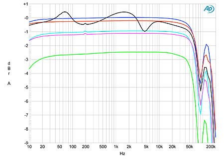

Ultralinear mode, frequency response at 2.83V into: simulated loudspeaker load (gray), 8 ohms (left channel blue, right red), 4 ohms (left cyan, right magenta), 2 ohms (green). (1dB/vertical div.)
Mια τονοσούλα στις μεσαίες λίγο roll off στις υψηλές είναι δυνατόν να μην ακουστεί relaxed;
Χάι εντ για αγιο pod..:121:
Όταν στους 50 ΚΗz χάνει μισό db μόνο roll off δεν νοείται αυτό.
Ε,χάνει και περίπου 1 από τα 2,5 ως τα 5 και περίπου μισό απο εκεί και πάνω.

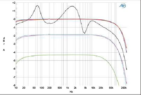

Και για να συνεχίσουμε με τον συγκεκριμένο ενισχυτή. Έχει αντίσταση εξόδου που κυμαίνετε μεταξύ 2,7Ω και 3Ω. Αποτέλεσμα η απόκριση συχνότητας του ενισχυτή να είναι αυτή.
Με μαύρο χρώμα στην γραφική παράσταση είναι ένα υποθετικό μη ωμικό φορτίο.
Όταν το φορτίο είναι ωμική αντίσταση τότε όλα καλά. Αν όμως βάλουμε ένα μη ωμικό φορτίο τότε η γραφική παράσταση γίνεται roller coaster.
