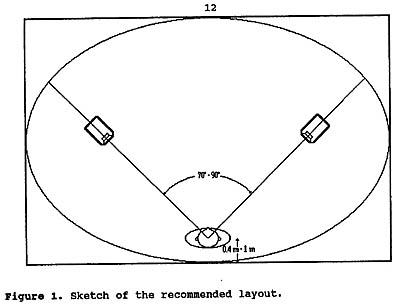

βαλτα στις διαστασεις που σου γραφω που δεν ειναι στη τυχη.
Eίναι ο πλέον εφικτός-γιά τις διαστάσεις και τη δεδομένη χωροταξία- ΄΄κανόνας των πέμπτων΄΄.Υπάρχει και παραλλαγή αυτού με τη μεσολάβηση της χρυσής τομής.
http://www.laventure.net/tourist/speaker_placement.htm
Επίσης τα ερμάρια αποθήκευσης των δίσκων θα ήταν χρήσιμο να διαμοιραστούν ανά δύο και με κατοπτρική τοποθέτηση στις πλαϊνές επιφάνειες.
