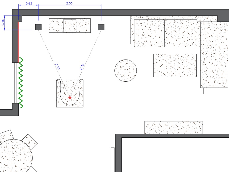

Μετά από καιρό που μπαίνω και σας διαβάζω, αποφάσισα να θέσω κι εγώ ένα ερώτημα που με απασχολεί. Πρόκειται να αλλάξω στο καθιστικό μου την διάταξη των επίπλων, έχω επιλέξει ένα σημείο για τα μηχανήματα που με προβληματίζει... (όπως αυτός απεικονίζεται στο σκίτσο που παραθέτω), δεν τίθεται θέμα αλλαγής πλευράς, όχι λόγω παντόφλας, αλλά αυστηρά δικής μου επιλογής.
Ερώτηση 1η. Πως μπορώ να «νεκρώσω» (αν αυτό είναι εφικτό και σε ποιο βαθμό ) τον πλαινό τοίχο (κόκκινο χρώμα) ώστε να έχω όσο το δυνατόν τις λιγότερες αλλοιώσεις στο ηχητικό είδωλο λόγω της ασσυμετρίας του συστήματος σε σχέση με τον χώρο, Απορρόφηση? Διάχυση ? και τα δύο ? δεν υπάρχει σωτηρία ?
Ερώτηση 2η. Θα προστεθεί ένα σαμπ και θα ήθελα την συμβουλή σας ως προς την βέλτιστη θέση. (ένα δεύτερο θα προστεθεί κατόπιν δοκιμής )

Αρχικά, αν δεν το έχεις ήδη κάνει, στρέψε τα ηχεία προς την θέση ακρόασης (toe in), έτσι ώστε να μην είναι ορατές από την θέση ακρόασης οι εσωτερικές πλευρές των ηχείων.
Οι πρώτες ανακλάσεις στο σχεδιάγραμμα που έχεις βάλει θα είναι στον πλαϊνό τοίχο, το πάτωμα και το ταβάνι, συνεπώς εκεί μπορείς να βάλεις ακουστικά πάνελ απορρόφησης ενώ στο πάτωμα ένα παχύ χαλάκι, επίσης είναι πιθανό τα σημεία των πρώτων ανακλάσεων αριστερού και δεξιού ηχείου στον πλαϊνό τοίχο να μην βρίσκονται στο κόκκινο τμήμα αλλά στο πράσινο που αν είναι κουρτίνα? κάπως βαριά δεν θα χρειαστεί τίποτα .
Για το υπογούφερ ένας απλός τρόπος είναι να το βάλεις στην θέση ακρόασης, να το τροφοδοτήσεις με ένα πρόγραμμα που περιέχει χαμηλό και να βαδίσεις στην περιοχή των ηχείων και εκεί που θα ακούσεις το εντονότερο μπάσο, μαρκάρεις το σημείο και το τοποθετείς.

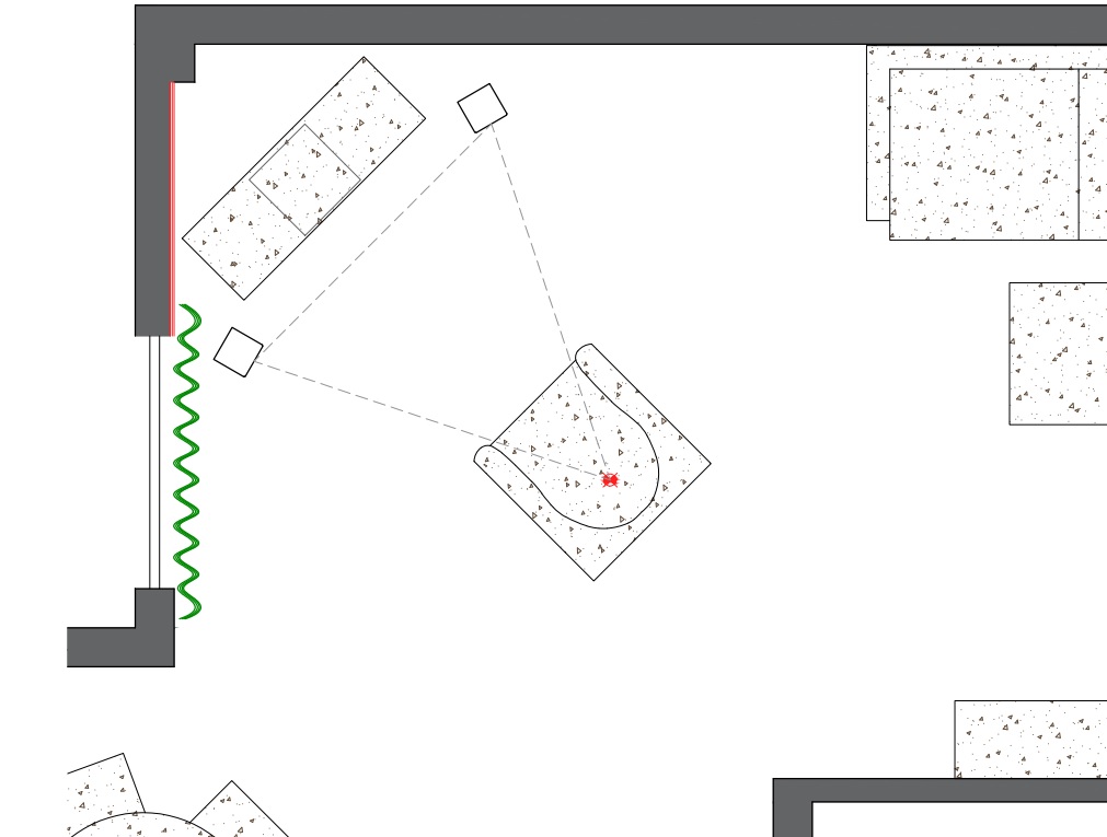

Αν τα έβαζες γωνία, εκεί ακριβώς που είναι δηλαδή αλλά διαγώνια;
-Εντυπωσιακό…. δεν είχα σκεφτεί κάτι τέτοιο..
.. και απ΄ότι φαίνεται θα λύσει ως ένα βαθμό το πρόβλημα, η μόνη μου ένσταση είναι η θέση ακρόασης η οποία θα είναι κάπως άβολη με τον υπόλοιπο χώρο… παρόλα αυτά θα κάνω την άσκηση για να διαπιστώσω και ο ίδιος.
Επέτρεψε μου όμως να επιμείνω στο αρχικό μου ερώτημα, (εφόσον μείνω στην διάταξη όπως απεικονίζεται στην αρχική κάτοψη) αν γνωρίζεις πως μπορώ να αδρανοποιήσω ηχητικά ως ένα βαθμό τον πλαινό κόκκινο τοίχο? με απορρόφηση? διάχυση ? συνδυασμό ?

Nikospi σ ευχαριστώ για τις απαντήσεις σου, γνωρίζω αυτά που λες, αυτή την πρώτη ανάκλαση απ τον κόκκινο τοίχο θέλω να περιορίσω και την “ανισόρροπη φόρτιση" που θα έχει ο χώρος, κρατώ λοιπόν αυτό που λές, « ακουστικά πάνελ απορρόφησης»

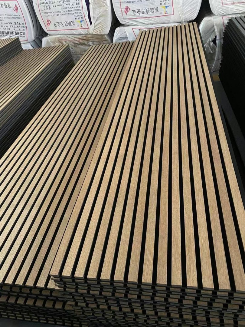

* ........γιά να πάρεις μιά ιδέα . Μπορείς να το φτιάξεις - ίσως - και μόνος σου .

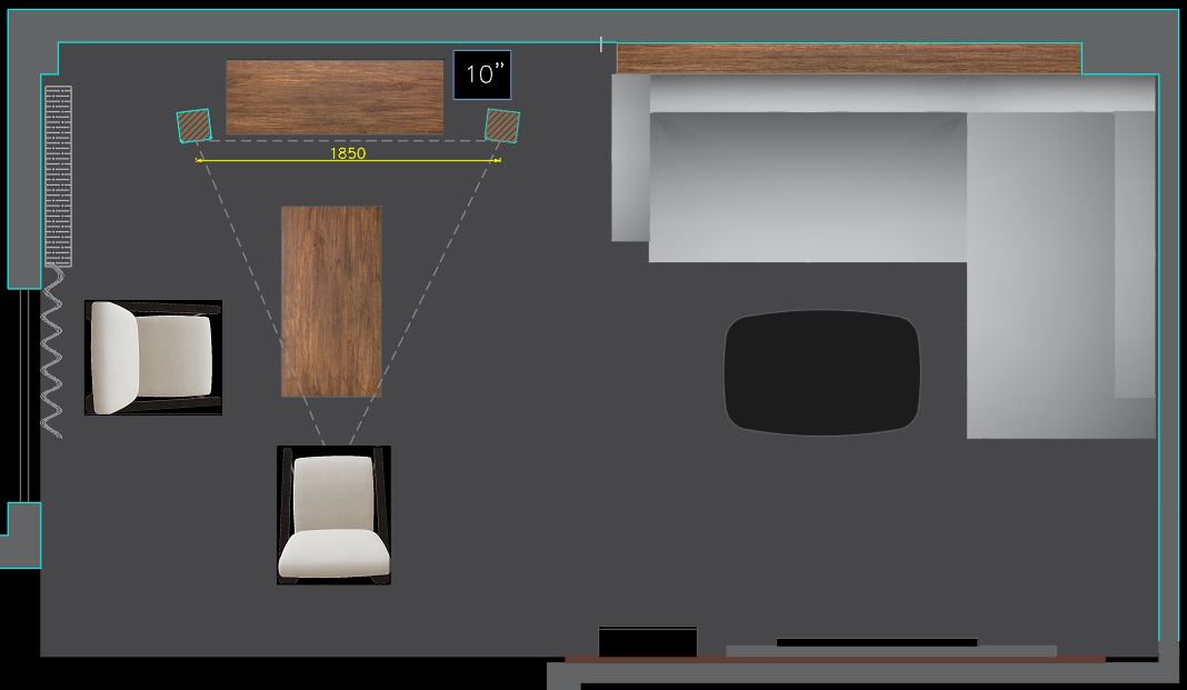

Σε συνέχεια του νήματος, έχω φτάσει στο σημείο να διευρύνω το ακουστικό φάσμα προς τα κάτω :D
μέσω Subwoofer/s, όπου μετά από έρευνα έχω καταλήξει στα εξής :
1 τεμάχιο της REL - 10” – (300 watts - Class-D)
ή
2 τεμάχια της REL - 8” - (125 watts Class-AB)
Κατανοώ τον λόγο όπου τα δύο Subwoofers είναι καλύτερη λύση από ένα,
αλλά επειδή η εικόνα “τραβάει” ελαφρώς αριστερά λόγω του τοιχου, σκέφτηκα ότι με ένα Sub προς την δεξιά πλευρά θα έχω εκτός απ΄την έκταση προς τα κάτω και καλύτερο κεντράρισμα στην εικόνα συνολικά.
Παραθέτω τις σκέψεις μου σε εικόνες κι αν μπορεί κάποιος ας βοηθήσει, ευχαριστώ :)
- edit. Τα δυο 8αρια έχουν κόστος παρόμοιο με το ένα 10αρι.

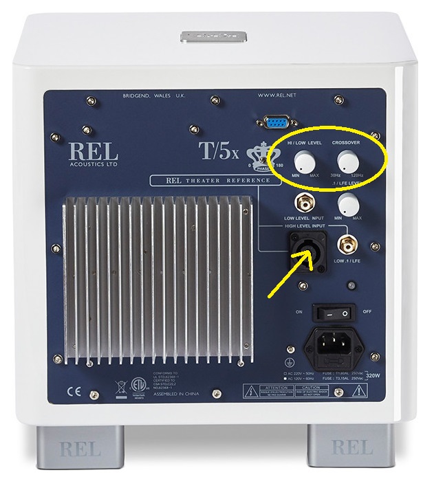

Τα δυο 8αρια θα είναι το REL Acoustics T/5x ή ένα 10αρι το REL Classic 98
Στάθμες και cross όπως φαίνονται στο πίσω μέρος (εκτιμώ ότι θα κόψω γύρω στα 70Hz)

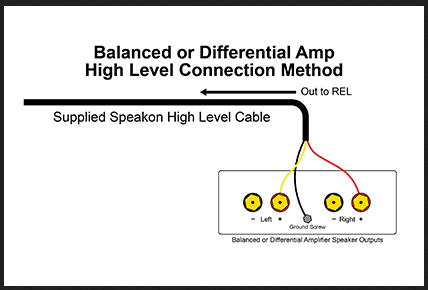

και ο τρόπος σύνδεσης στον ενισχυτή
TGD
Thread Gravedigger
12.485
11.630
Άρα θα συνδεθούν μονοφωνικά κι όχι το καθένα στο κανάλι του.
Μπορεί να κάνει παράλληλη σύνδεση δύο σαμπ μέσω Spicon το REL;

Αντιλαμβάνομαι ότι θα χρειαστούν αρκετοί πειραματισμοί για την βέλτιστη θέση, το ζητούμενο είναι (δεδομένης της κατάστασης όπως απεικονίζεται στις πιο πάνω εικόνες που παραθέτω) ποια επιλογή Subwoofer/s θα φέρει τα καλύτερα αποτελέσματα, όταν έχουμε ένα δικάναλο εγκατεστημένο έκκεντρα στον χώρο ;
2 τεμάχια συμμετρικά με τα ηχεία ή 1 δυνατότερο έκκεντρα στα ηχεία ;
