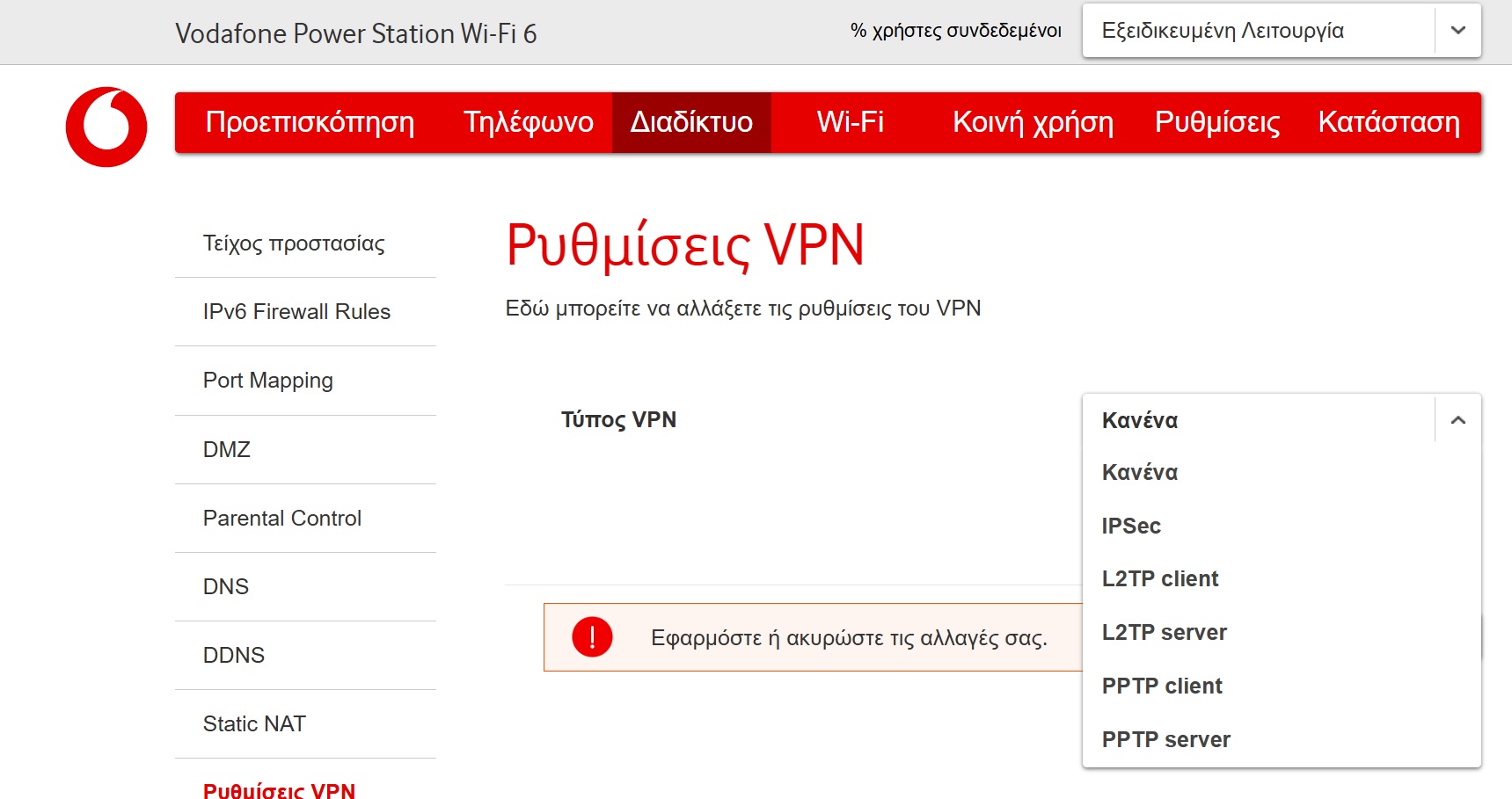

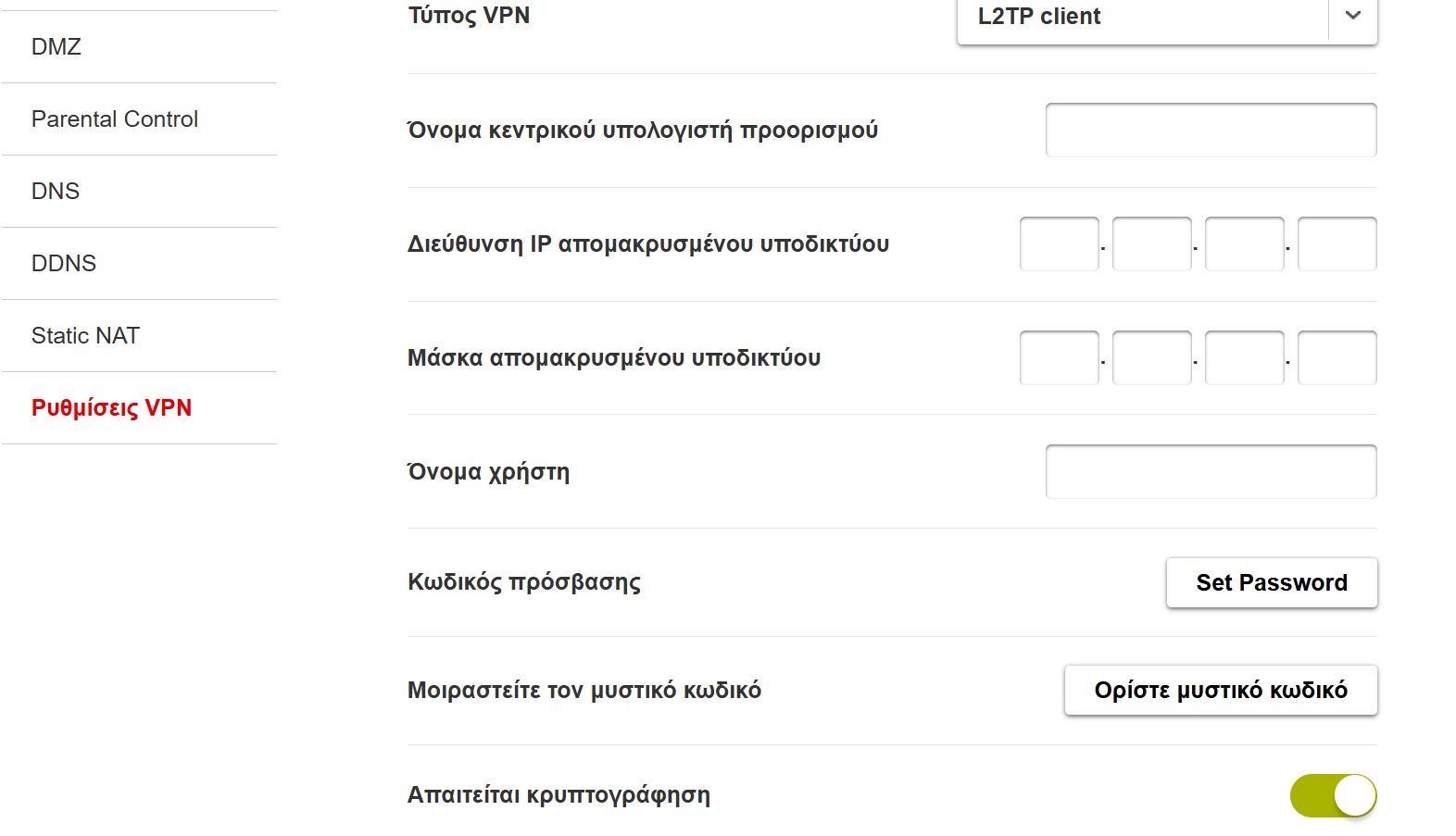

Για να μην ανοίφω άλλο θέμα
Στο ui του router (Vodafone Power Station) υπάρχει επιλογή για vpn. Μπορώ μέσα απο κάποια επιλογή πρωτόκολλου που έχει να βάλω το tailscale; Όχι την εφαρμογή αλλά κάποια ip και να δουλέψει;

Όχι απευθείας στο ρούτερ, αλλά μπορείς να το στήσεις σε κάποια συσκευή στο εσωτερικό δίκτυο.

Ας το μεταφέρει κάποιος admin αν μπορεί. Οπότε τα πρωτόκολλα που έχει το router τι εξυπηρετούν;
