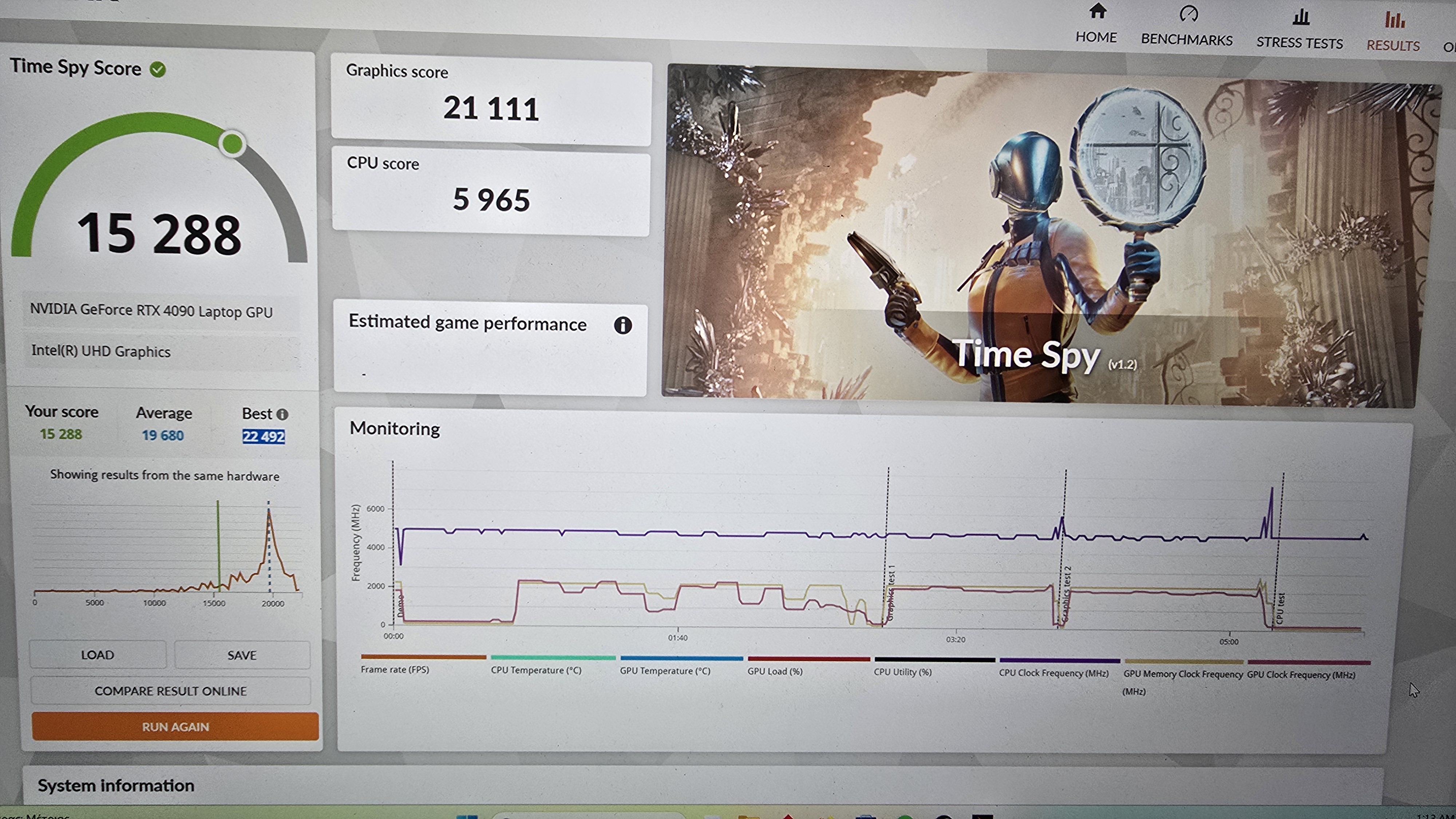

Άλλαξα πάστες στο laptop και ιδού τα αποτελέσματα.
Τι έγινε και η αποδοση της cpu επεσε κατακορυφα στο laptop;

Εννοείται με τα χεράκια μου. Αυτό φταίει λες daharis666;
Χάλασα κατι;
για αρχή θα σου δώσω μια σοφτγουεράδικη ευκαιρία να έχει μπαγκάρει το πρόγραμμα μέτρησης και να σου βγάζει αυτά τα χαζά
βγάλτο...ξανα βάλτο...αν πάλι τα ίδια
κατέβασε ένα άλλο πχ passmark να πάρουμε και από εκεί ντατα... και βλέπουμε
οι καλύτεροι μου πελάτες...είναι αυτοί που βλέπουν βιντεάκια στο γιουτουμπ, αποκτούν αυτοπεποίθηση και χώνουν τα σκατόχερα τους εκεί που δεν πρέπει :biggrin:

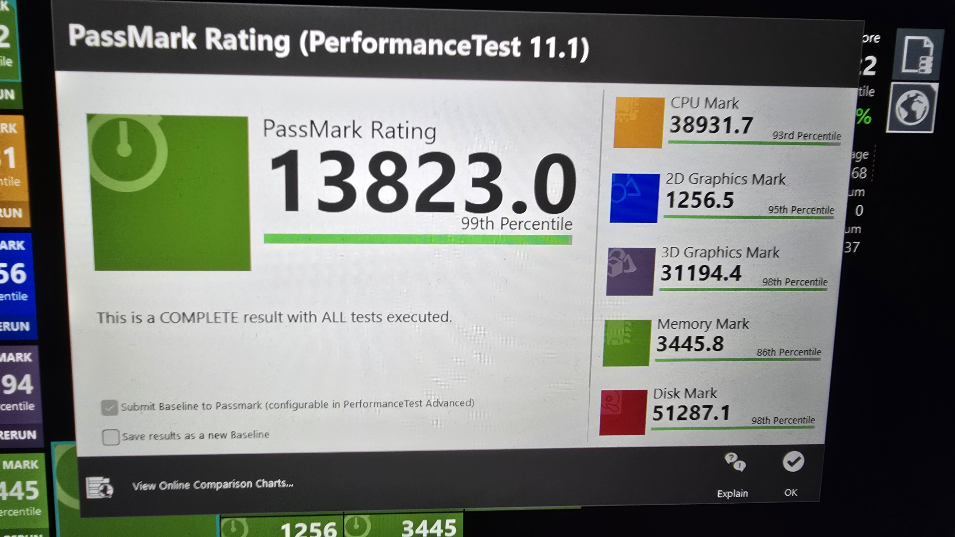

Ρε συ, τι να πάει λαθος; Στη GPU φαίνονται όλα καλά. Τι διάλο να έχω κανει;
Ποιο passmark;

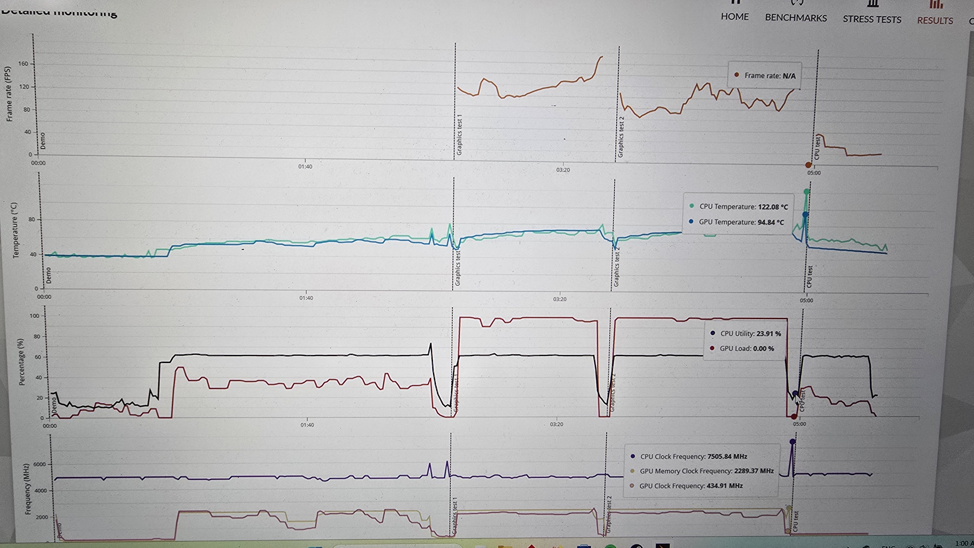

Έκανα επανεγκατασταση bios και έκανα πάλι το ίδιο benchmark. Άλλαξε προς το καλύτερο αλλά και πάλι τραγικά χαμηλά.

Αυτο;

Οι ψύκτρες των λαπτοπ εχουν διαφορες απο αυτες των σταθερων πισι. Δεν εχει τοσο σημασία η "παστα" οσο η ομοιομορφη επαφη με ολοκληρη τη cpu. Κατα πάσα πιθανότητα εχεις κανει καποιο λάθος στη τοποθέτηση (μιλάμε οτι και το χιλιοστό μετράει). Λύσε το παλι και επανέλαβε τη διαδικασία (μπορει να χρειαστεί να αφαιρέσεις και πάστα).
Αυτααα.
