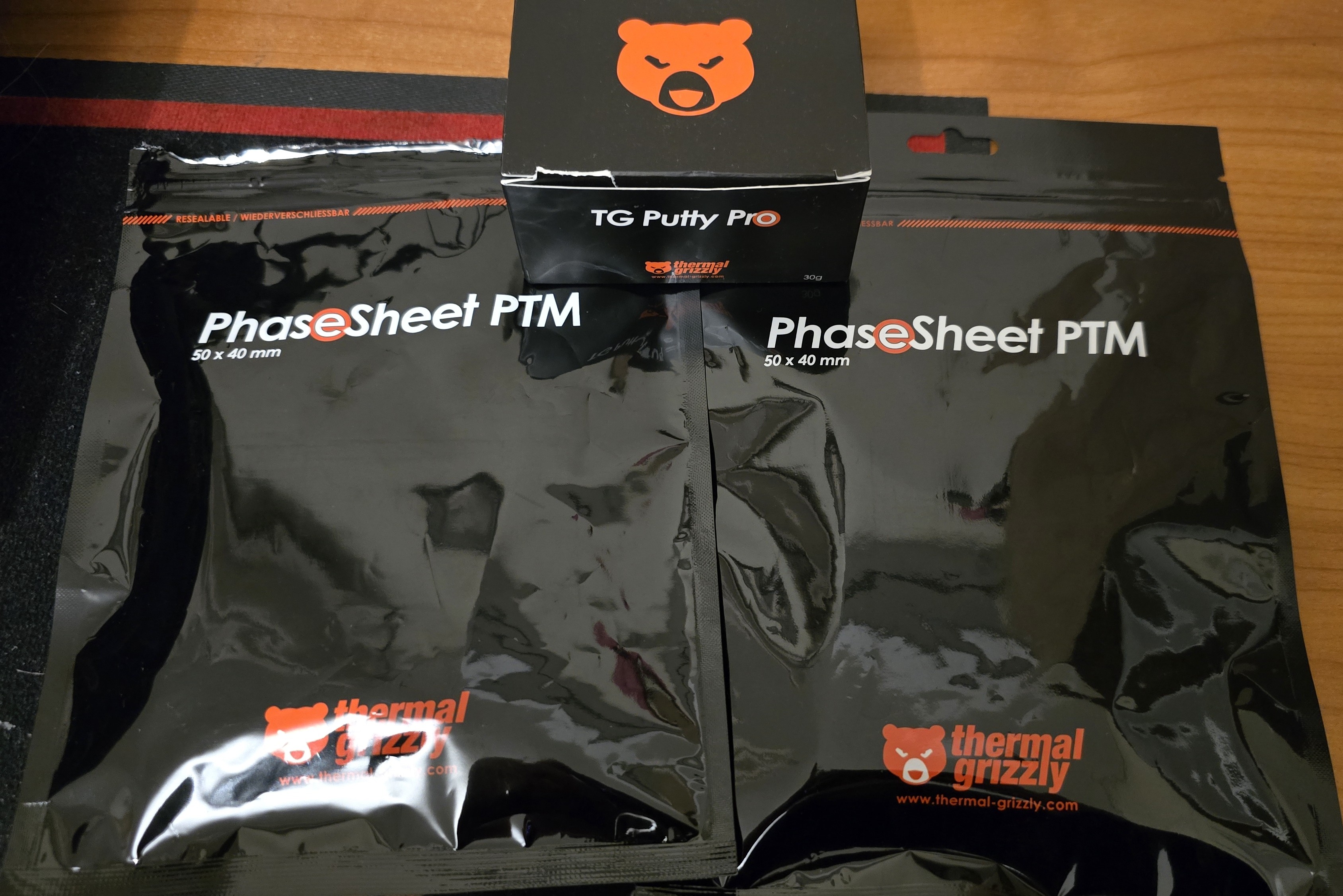

Παρεπιπτοντως ενα συγκριτικο για putty:
Επισης τα pads απο τις μνημες σε καρτες γραφικων δε τα αλλαζεις και αυτα με putty, ή μονο στα VRMs θες να αλλαζεις με putty?

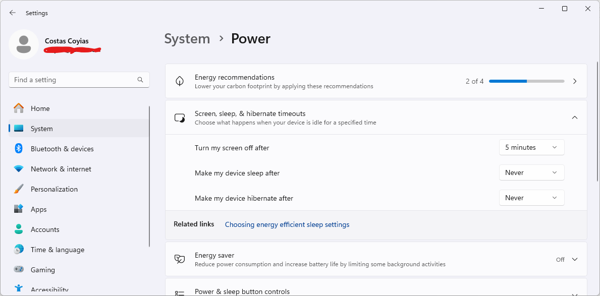

Help needed !
Τον τελευταιο μηνα το PC μπαινει σε sleep ή σε hibernate μετα απο καποιες ωρες (δεν ξερω ποσες) παροτι και το sleep και το hibernate το εχω στο Never.
Γυριζω μετα απο μερικες ωρες , κουναω mouse και βγαζει την οθονη με το PIN για να μπω
Βασικα ουτε καν το PIN δεν θελω αλλα μετα απο restart δεν με πειραζει να το βαζω.
Αυτο που μου εχει σπασει τα νευρα ειναι οτι μπαινει σε sleep με το ζορι !!
Μεχρι και μεινε ξυπνιο ρε γ@μ@μ@νο του εχω πει!
Search for cmd. In the search results list, right-click Command Prompt, and then select Run as Administrator. When you are prompted by User Account Control, select Continue. At the command prompt, type powercfg.exe /hibernate off , and then press Enter

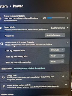

Μεχρι εδω τα καταφερνω. Αλλα παλι θελει καθε τοσο PIN !!
Τι καλο μου, τι χρυσο μου, τιποτα το μουλαροPC !
Πάτησε windows key + R
Στο πλαίσιο που θα ανοίξει, πληκτρολόγησε control.exe και πάτα enter
Στο παράθυρο που θα ανοίξει, κάνε κλικ στην πράσινη μπαταρία (power options)
Κάνε κλικ στο λινκ change plan settings που αντιστοιχεί στο Balanced power plan (δεν υπάρχει λόγος να τρέχεις όλα τα ρολόγια στο max, αφησέ τα στο αυτόματο γκάζι)
Επίλεξε
Turn off the display: 5 minutes
Put the computer to sleep: Never
Πάτησε Save changes
Επιστρέφοντας στο προηγ. παράθυρο, κάνε κλικ στο Balanced power plan για να το επιλέξεις, και είσαι έτοιμος.
minas
Πισιά
4.316
4.373
Είσαι σίγουρος ότι κοιμάται; Υπάρχει περίπτωση να σβήνει οθόνη και να κλειδώνει;
Εάν δεν βαριέσαι δες και
powercfg /lastwake
μήπως πάρουμε κάποια χρήσιμη πληροφορία
και επίσης δες screen saver -> On resume display logon screen (να είναι απενεργοποιημένο).
