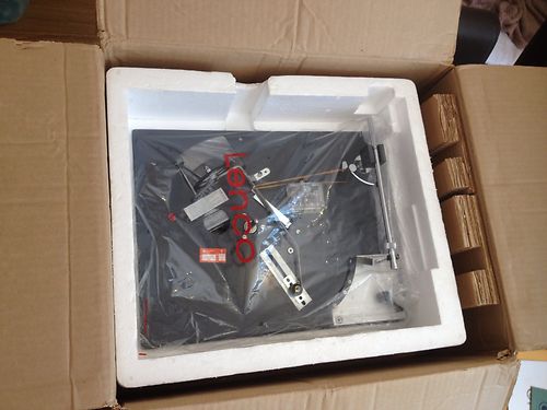

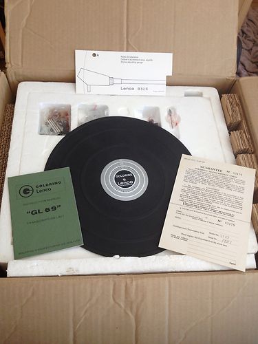

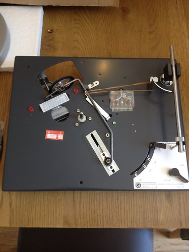

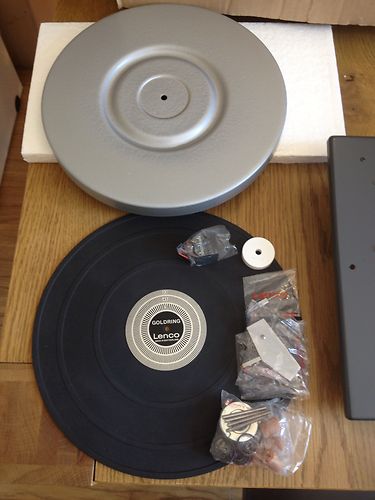

θα την αφησω οπως ειναι προς το παρον και θα παιξω με καπασιτορς αργοτερα..και το πικαπ και βραχιονας δεν ειναι και τιποτα σπουδαια..ενα GL69 LENCO EINAI....το οποιο το αγορασα απο EBAY ..ολοκαινουργιο σφραγισμενο στο κουτι του με τις ζελατινες του..δεν ειχε παιξει ποτε..

GL 69 LENCO...
