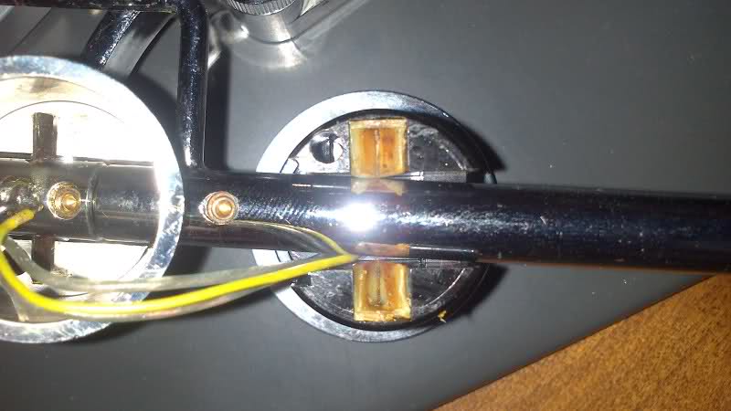

ΚΑΛΗΜΕΡΑ..ΛΟΙΠΟΝ ΕΧΟΥΜΕ..GL78 σε κοματια για να γινει PTP 5 στο μελον 1 GL 75 σε αριστη κατασταση ,το τσιμπισα απο εναν γερακο.. 1 GL69 σε τακους παει για πλινθ αυτο..δασκαλε [VASILISM] για δες φωτο με καπασιτορς ,παλι μαλακια εκανα?
Χρησιμοποίησε το GL-75 (του παππού) σε plinth, με τις οδηγείες από το Lencoheaven εδώ.
Tα υπόλοιπα (βραχίονας-κεφαλή Shure V-15IV) τα αφήνεις ως έχουν.

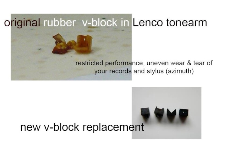

Κάνεις αλλαγή στα v-blocks του βραχίονα (τα αγοράζεις από εδώ ...είναι κορυφαία!) και είσαι πανέτοιμος για να στο ζητήσει ο Skal, στην τωρινή έκθεση Εικόνα-Ήχος 2013! :biggrin:
(Μπορεί να μην ψάχνεται με τα vintage πικάπια, αλλά γουστάρει να ακούει από καλά πλατώ!):thumbsup:

Η ροδέλα του 75 είναι καλύτερη από του 78...
Βάλε στο plinth του 75 το 78 και ξεκίνα το project με plinth από τις οδηγείες του Lencoheaven και βασικό παίχτη το 75.

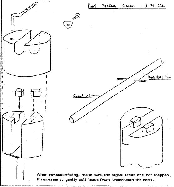

Τα V-Blocks πως τα είδες ότι είναι αλλαγμένα? Ξήλωσες το βραχίονα?

ναι βραχιονα μοτερ αξονα πιατελας τα εκανα σερβις ολα μαζι...τα ειχε αλαξη ο παππους που μου το εδωσε..τον ξηλωσα και ειδα οτι ελεγε αληθεια.οτι τα ειχε αλαξη..

Θυμάσαι αν τα V-Blocks είναι μπεζ χρώμα...
...ή μαύρα?

μαυρα ειναι..τα παλια μου ειπε ο παππους οτι ηταν μπεζ...
