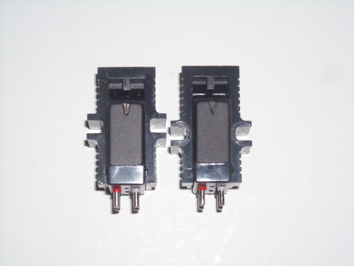

Βασιλη,απο την Ιαπωνια οπου παρηγγειλα τις δικες μου χωρις λογοτυπο μαλλον ΟΕΜ , υπαρχουν δυο τουλαχιστον ομοιες γεννητριες αλλα με καπως διαφορετικο πλαστικο οπως στην φωτογραφια.
Στην μια ταιριαζει η JICO SAS της ΜΜ-1 ενω στην αλλη οχι,διοτι το πλαστικο κοματι της βελονας πεφτει πανω απο τις τρυπες οπου περνουν οι βιδες. Σ'αυτην(αριστερα στην φωτο) ταιριαζει η http://stylus.export-japan.com/prod...cts_id=1501&osCsid=s47ljqslj3r77c7nvhiubj3fa3
Οποτε,χρειαζεται λιγη προσοχη στην επιλογη.

Γιαυτό λέω πολλές φορές να αγοράζουμε συγκεκριμένα κεφάλια που συστήνει η Jico, για να έχουμε σωστή εφαρμογή πάνω σε αυτά την βελόνα SAS, σίγουρα πολλές κεφαλές δέχονται SAS αλλά η μη σωστή εφαρμογή πάνω στο σώμα (πλαστική βάση βελόνας), μπορεί να επιφέρει προβλήματα συντονισμών κλπ. ανεπιθύμητων καταστάσεων!

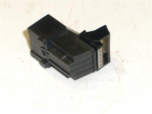

Ρε παίδες τι ειναι παλι η shure v15 iii TM?
Κάτι για τελεφουνκεν έκδοση βρήκα.
Παίρνει jico sas?
9.110
8.905
Παίρνει, και είναι η γεννήτρια κανονική Shure V15 III, αλλά έχει περίεργη πλαστική βάση στήριξης και από ότι είδα έχει και μια βίδα στήριξης, δηλαδή έμπαινε μόνο σε Telefungen βραχίονες,, απέφυγέ την, πρέπει να κάνεις μοντιφιά στο headshell.
9.110
8.905
Στην αγορά της κεφαλής Shure V15 Type III αυτό που πρέπει να προσέξουμε, η και να ρωτήσουμε τον πωλητή ακόμα, είναι εάν στο κέλυφος και στις βίδες στήριξης έχει γίνει κάποιο ράγισμα / σπάσιμο, την προσοχή μας λοιπόν στα σημεία στήριξης της βίδας / παξιμάδι! ΠΧ. Στην παρακάτω φώτο, εκεί που δείχνει το βέλος!
Και οι δυο στην φωτογραφια δεχονται τους τυπους της sas που ειπαμε πιο πανω.
Δεν με ανησυχει το θεμα θορυβων η συντονισμων,διοτι αν δεις απο κοντα την δικη μου π.χ η μια sumiko pearl μετην βελονα ΜΜ-1, το πλαστικο της βελονας οπου ακουμπα στην μια ακουμπα και στην αλλη,απλα οπτικα δεν ειναι "ωραιο"
Το σημαντικο ειναι η γενητρια να κανει καλη δουλεια , διοτι αυτη καθοριζει το τελικο balance απο ηλεκτρικης πλευρας.
