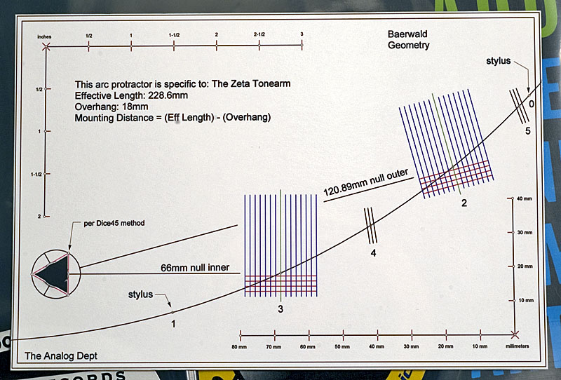

καλημερα και χρονια πολλα ...στο προγραμμα που μου εδωσες πως δουλευει? τι βαζω εκει που λεει inner ,outer groove radius? ασχετος τελειως συγνωμη αν σας ζαλισα...

Τρέχεις το προγραμματάκι και βάζεις,
1. Spindle to Pivot Distance βάζεις: 212 mm (η τιμή του βραχίονά σου AS212)
2. τσεκάρεις το Lofgren B
3. Μετά πατάς το Print Arc Template
4. Χρόνια πολλά και καλή χρονιά!

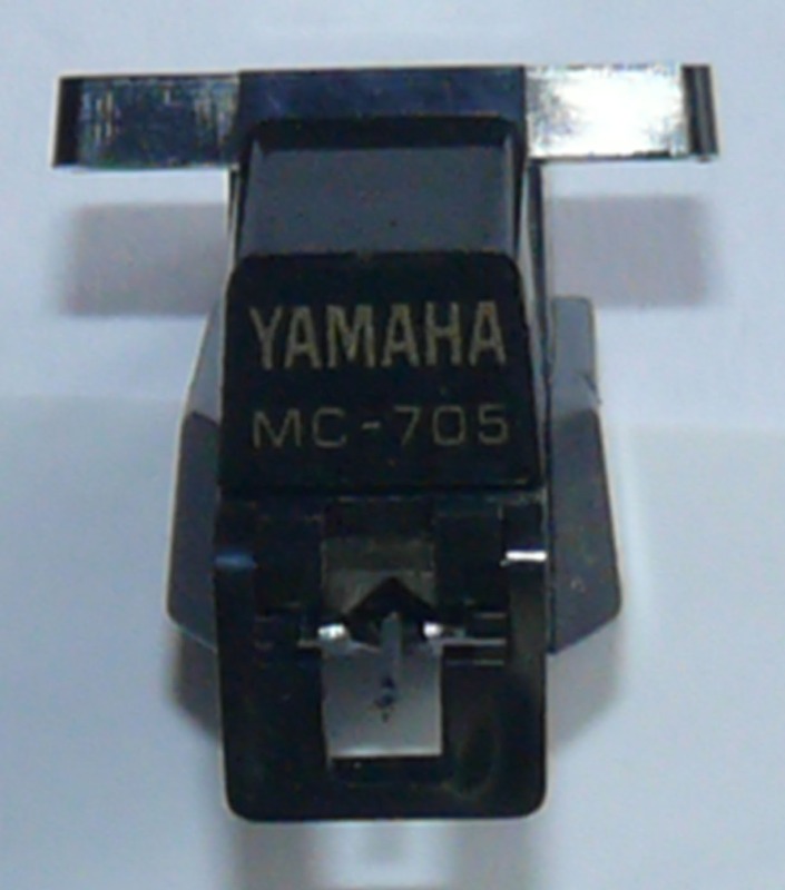

Έχω μια κεφαλή κινητού πηνίου Yamaha MC-705 που μου είχε δοθεί με την αγορά του Yamaha PF 800 προ αειμνήστων χρόνων. Είχε καταπληκτικό ήχο μέχρι που παρέδωσε πνεύμα λόγω εντατικής χρήσης. Που μπορώ να κάνω [προσιτή] αναβελωνωση;

Μάλλον δεν συμφέρει η αναβελόνωση από θέμα τιμών!
Δες αυτό από LP Gear... http://www.lpgear.com/product/YAMS7050.html
Βασίλη με συνχωρείς για την ενοχληση και την επιμονή μου. Η MC 705 ειναι κινητου πηνιου, πως λοιπόν η LP GEAR διαθέτει ανταλλακτικη βελόνα;
4.690
1.815
Είναι από τις κεφαλές που αν και κινητού πηνίου, μπορείς να αντικαταστήσεις τη βελόνα.
Η κεφαλή είναι παραγωγή Audio Technica με υπογραφή της Yamaha, κάτι που η πρώτη εταιρία συνήθιζε να κάνει σε διάφορες παραγωγές κεφαλών για Ιαπωνέζικους κολοσσούς.
Ψάχνεις ουσιαστικά τη βελόνα της Audio Technica ATN3100E/XE για χαμηλοέξοδο συνδυασμό ή την ATN3200E/XE για υψηλοέξοδο (ανάλογα το phono σου), καθώς η συγκεκριμένη κεφαλή λειτουργεί είτε έτσι είτε αλλιώς...
