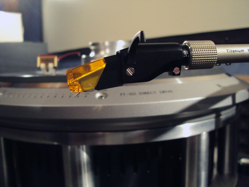

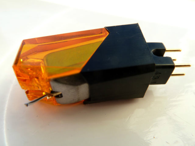

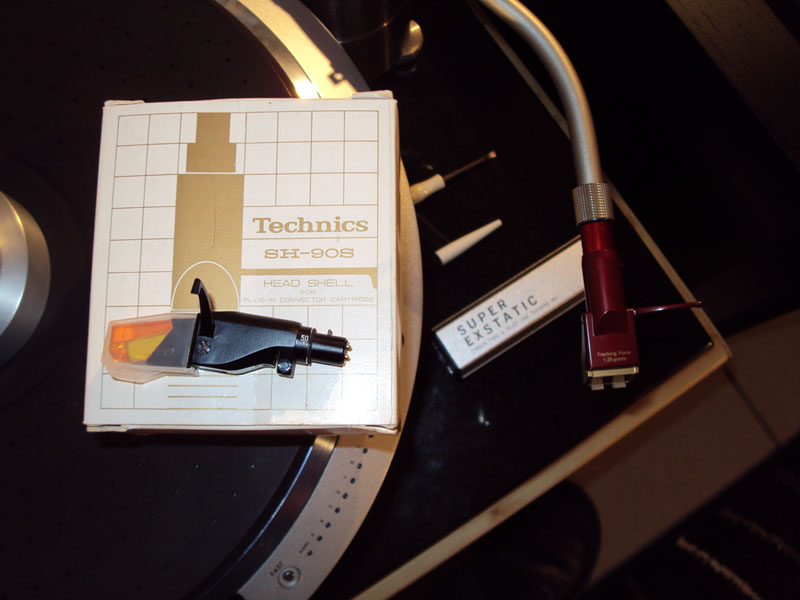

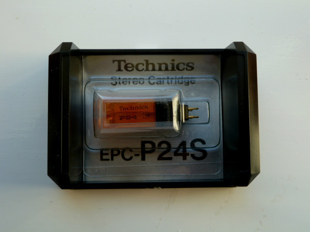

Στα χέρια μου έπεσε (ψέματα λέω από ebay την πήρα :105:) μια νέα Technics EPC P24, και δεν μου φαινότανε καθόλου άσχημη ιδέα να ασχοληθώ μαζί της. Μόλις την παραλάβω, πρώτα (και θα σας ενημερώσω), θα γίνει η ακρόαση με την αυθεντική ελλειπτική βελόνα της... και έπειτα (πιστεύω σύντομα) με Jico SAS.
Και όλα αυτά, γιατί στη συλλογή μου από παλιά έχω ένα σπάνιο Heashell της Technics SH-90S και είπα να το ενεργοποιήσω, που μετατρέπει τις T4P (P-mount) κεφαλές για SME τύπου με βύσμα-βραχίονες, για να μην σας μπερδέψω (για όποιον θέλει να ασχοληθεί) να πω, ότι στην αγορά υπάρχει και ο κλασικός T4P αντάπτορας, που τις μετατρέπει για να είναι συμβατές με όλα τα universal headshell και βραχίονες.
Εάν λοιπόν έχουμε μια παλαιά κεφαλή και ειδικά εάν μπορούμε από την JICO να βρούμε SAS... βουαλά... κοινώς δεν πετάμε τίποτα και δεν έχουν να ζηλέψουν τίποτα από τις νεότερες...!
Για όποιον θέλει να βρει το Technics SH-90S, λίγη προσοχή εδώ, αυτό είναι μαύρο και ρυθμίζει την απόσταση (Overhang 52mm +1mm -3mm) και το αζιμούθιο (±2°), το αναφέρω γιατί υπάρχει και το SH-80 που είναι σε ασημένιο χρώμα αλλα δεν έχει τα ρυθμιστικά.

Αυτή είναι η Technics-EPC-P24S που αγόρασα!

Καλοάκουστη!:102:

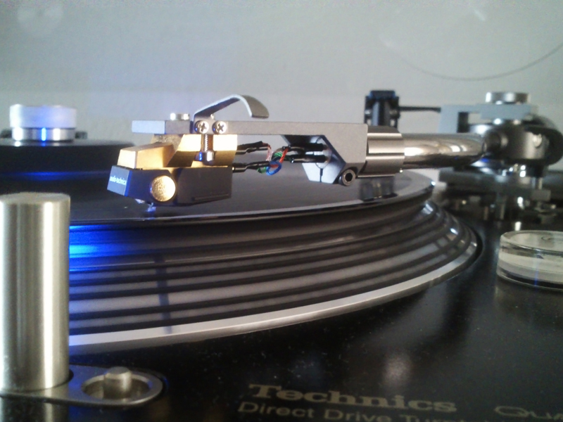

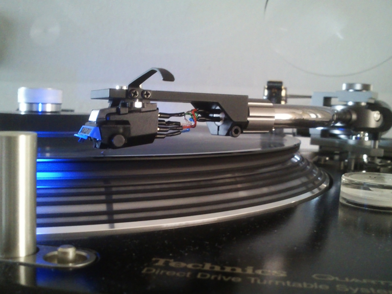

Ανάμεσα σε δυο αγάπες!
AT150MLX
ME97HE/JICO SAS
...από κινητό.

Καλοάκουστες φίλε μου και κάποια στιγμή να μας μιλήσεις για τις 2 :442: αγάπες σου πως παίζουν πάνω στον Jelco!
Καλή χρονιά να έχετε.:107:

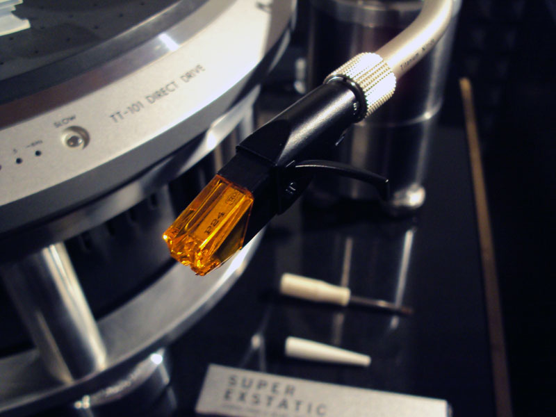

Σε συνέχεια των ποστ 164 & 166 που είχα αναφερθεί...
ήρθε η στιγμή της απο-συσκευασίας του T4P αντάπτορα της Technics SH-90S και πάνω του κούμπωσε μια Technics EPC P24S. Αφού ρυθμίστηκε πάνω στον EPA-100 με την ορίτζιναλ βελόνα της... ξεκίνησε η ακρόαση (αν και άστρωτη) με κάποιους γνώριμους δίσκους. Για να μην πολυλογώ, ο ήχος της με λίγα λόγια είχε τα χαρακτηριστικά κάτι μεταξύ Ortofon Red & Blue. Δηλαδή μου ακούστηκε σκληρή (λιγότερη από την Red) με περιορισμένη ανάλυση στα άκρα (η Blue μάλλον τα πάει καλύτερα εδω), φυσικά ο σκοπός της ακρόασης ήταν για την περιέργεια και μόνο... τώρα μαζεύω λεφτά για να αγοράσω μια SAS και εδώ τα πράγματα θα σοβαρέψουν... μιας που αυτή η αλλαγή θα απογειώσει την κεφαλή σε άλλα επίπεδα!
συνέχεια και εντυπώσεις με την SAS... σύντομα...
