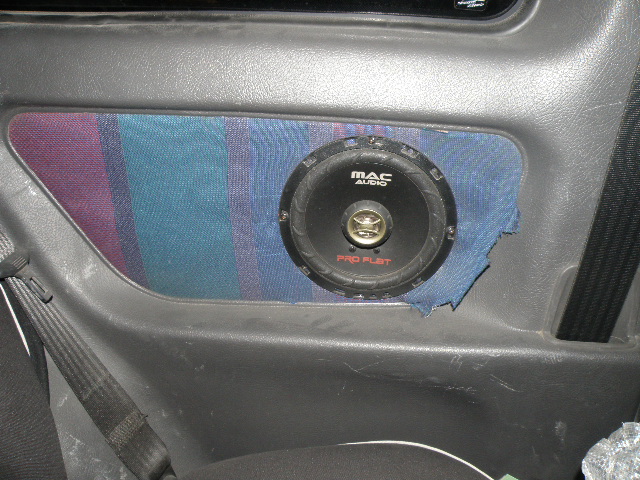

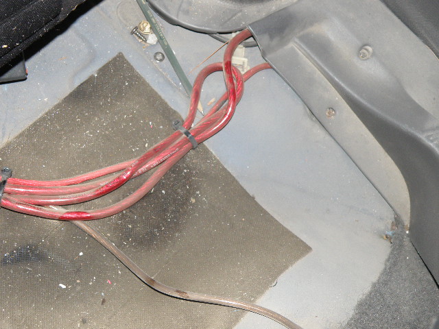

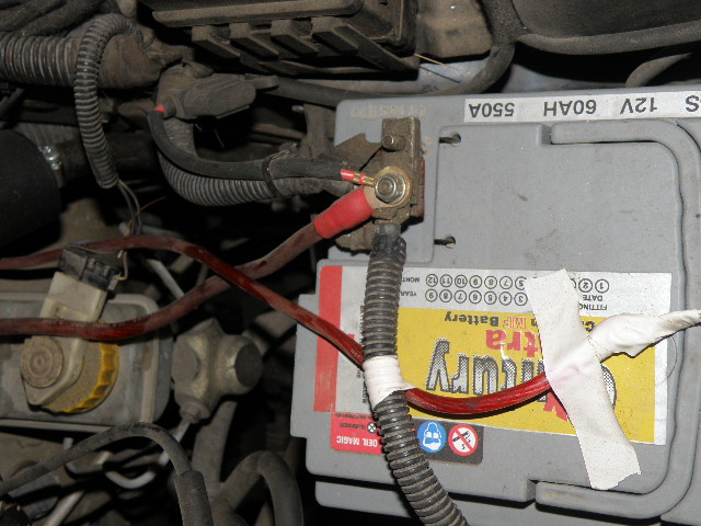

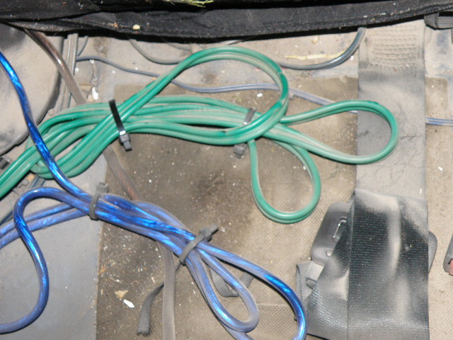

Λοιπον ερχονται και οι φωτογραφιες : ( Δειξτε λιγη επιεικια παιδες οι καραφλοι καλο θα ηταν να μην τις δουν )
Car_Audio_Test
2.299
871
Απάντηση: Μονταρισμα
View attachment 18744 View attachment 18746 View attachment 18750 View attachment 18749
Είναι ασφαλισμένο το καλώδιο με ασφαλειοθήκη στη 2η φώτο?
Πίσω ηχεία στα πλαϊνά μαζί με πίσω ηχεία στην εταζέρα δεν είναι σωστό ηχητικά. Αφού θέλεις πίσω ηχεία πρέπει να επιλέξεις 1 ζεύγος από τα δυο.
Για την εγκατάσταση τα είπες μόνος σου, χρήζει άμεσης τάξης.

Οχι δεν εχει ασφαλειοθηκη..

Θέλω οπωσδήποτε να μου πεις
  • τι ασφάλειες έχει ο hifonics
  • τελικά φεύγουν 2 καλώδια ρεύματος? Στην φωτό είδα 1 στον πόλο
  • υπάρχει κάπου διακλαδωτής και αν ναι, που?
  • ασφάλειες για τα καλώδια του ηχοσυστήματος υπάρχουν? Δεν είδα κάτι δίπλα στην μπαταρία σου.

Κάνε ότι θέλεις με το υγραέριο αλλά βγάλε πρώτα από τη μπαταρία το καλώδιο ρεύματος. ΤΩΡΑ.
Είναι ανασφάλιστο και άκρως επικίνδυνο.

Απελευθέρωσε το καλώδιο τροφοδοσίας του ηχοσυστήματος από τον πόλο και όταν με το καλό επιστρέψεις Αθήνα, θα οργανωθεί το σύστημα για να απολαύσεις την μουσική σου, χωρίς άγχος.
