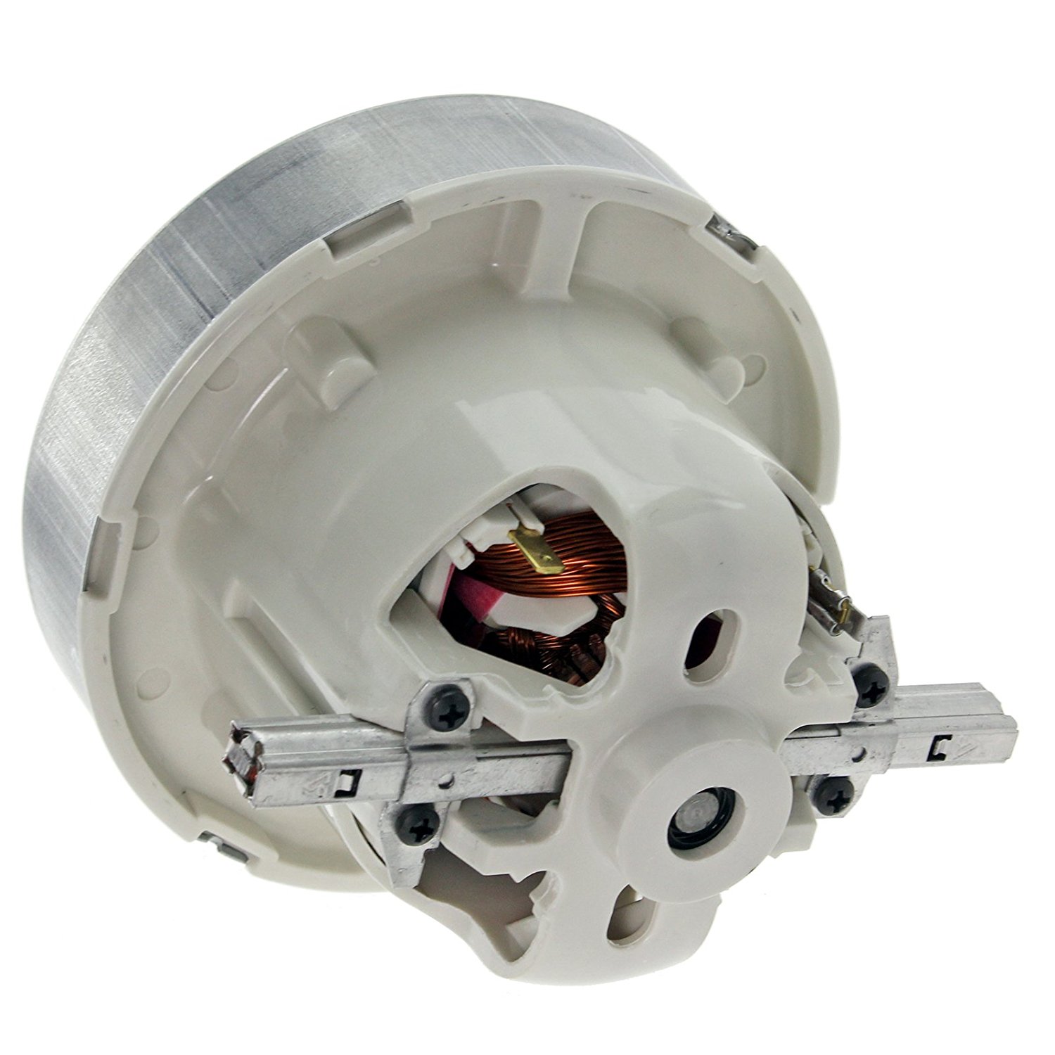

Ξαφνικά το μοτέρ της μίας απο τις τρεις ίδιες σκούπες μου, μυρίζει περίεργα. Λειτουργεί κανονικά, αλλά είναι 20+ ετών (η νεότερη αλλά και δυνατότερη των τριών) οπότε είναι λογικούτσικο.
Την άνοιξα και φύσηξα το μοτέρ με το κομπρεσέρ, και έβγαλε άφθονη ηλεκτροσκόνη (κατάλοιπα λαδιού ρουλμάν μάλλον).
Η ερώτησή μου μέχρι να πάω να το αλλάξω μετά τις γιορτές είναι: Πειράζει να τη χρησιμοποιούμε ή θα ανατιναχτεί/πάρει φωτιά; :focus: Το καπάκι του μοτέρ είναι μεταλλικό.

Οι ηλεκτρικές σκούπες έχουν μοτέρ με καρβουνάκια, πολύστροφες γαρ.
Αν είναι τόσων ετών είναι λογικό να θέλει καρβουνάκια, αλλιώς βγάζει σπινθήρες που μπορεί να μην φαίνονται και να προκαλούν μια μικρή "φωτιά" επάνω στην μπομπίνα και γι΄αυτό να μυρίζει έτσι.
Αλλάζεις καρβουνάκια και ως τότε μην την δουλεύεις καθόλου.

Ααα, καρβουνάκια όπως στις μίζες και τα alternators! :hi:
Αυτοί στα επίσημα service δεν κάνουν τέτοια, μου είπαν να αλλάξω μοτόρι.
Πού να επισκευάζουν άραγε;

Δεν έχει καρβουνάκια, είναι σταθερών στροφών.
Άρα δεν επισκευάζεται;

Όλοι οι τύποι και διαστάσεις από καρβουνάκια υπάρχουν, ή κατασκευάζονται.
Εκτός αν η δική σου δεν έχει, πράγμα περίεργο αν είναι έτσι.
Όλες οι σκούπες που ξέρω είναι με καρβουνάκια.

Μάλλον έκανα λάθος, κι έχει ψύκτρες.
Άλλαξε όλο το μοτέρ ή πάρε καινούργια σκούπα. Αν έχουν φαγωθεί τα καρβουνάκια, την έχει ακούσει και ο συλλέκτης.
Φαίνεται όμως ότι δεν αρκεί ο τύπος της σκούπας, για να βρεις το κατάλληλο μοτέρ...άλλες φορούν Ametek, και άλλες όχι.
