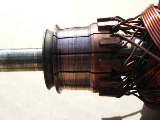

Άλλαξε όλο το μοτέρ ή πάρε καινούργια σκούπα. Αν έχουν φαγωθεί τα καρβουνάκια, την έχει ακούσει και ο συλλέκτης.
Έχει γίνει ωοειδές εννοείς ή κάτι άλλο;

Μάλιστα.
Αν είναι ''αυγό'' φτιάχνεται σχετικά εύκολα, αν είναι όμως όπως της φωτογραφίας θέλει πέταμα.

Εγώ αν ήμουν στη θέση σου Zizik, θα την άνοιγα πάλι, θα έβγαζα τα καρβουνάκια έξω να επιθεωρήσω την κατάστασή τους, να τα καθαρίσω, να καθαρίσω και το συλλέκτη και να τον λίπαινα.
Δεν είναι να παίζουμε με τόσο αγαπημένο μας ποιοτικό εξοπλισμό.
Εγώ θα προτιμήσω να κάνω 1-2 δοκιμές χρήσης ακόμη, και αν δεν παίξ' να πάω στην Αργυρούπολη μετά τις γιορτές να χώσω το 120άρι. Κλαίγοντας. :cry:
Συν φιπιάλφα. :confused:
Έχ'νε και μαϊμού με 65€ είπε η κυρία στο τελέφωνο, αλλά δε νομίζω.
