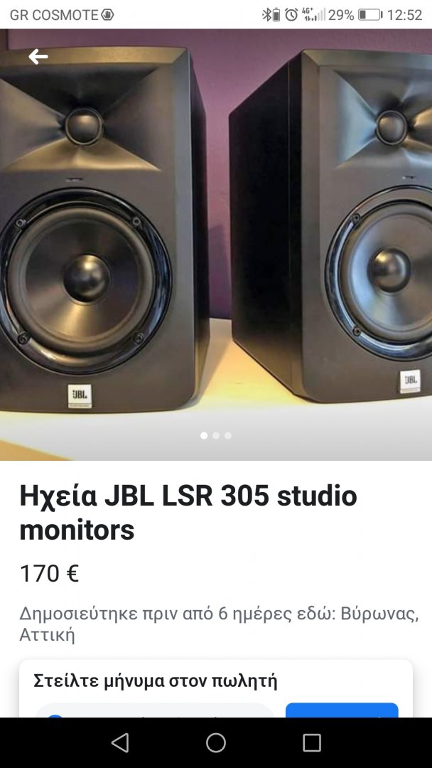

Μμμ... Αν και δεν θυμάμαι την τιμή τους από Ελλάδα....
Θα μπορούσε να είναι μια πρόταση αν είναι σε καλή κατάσταση.....
