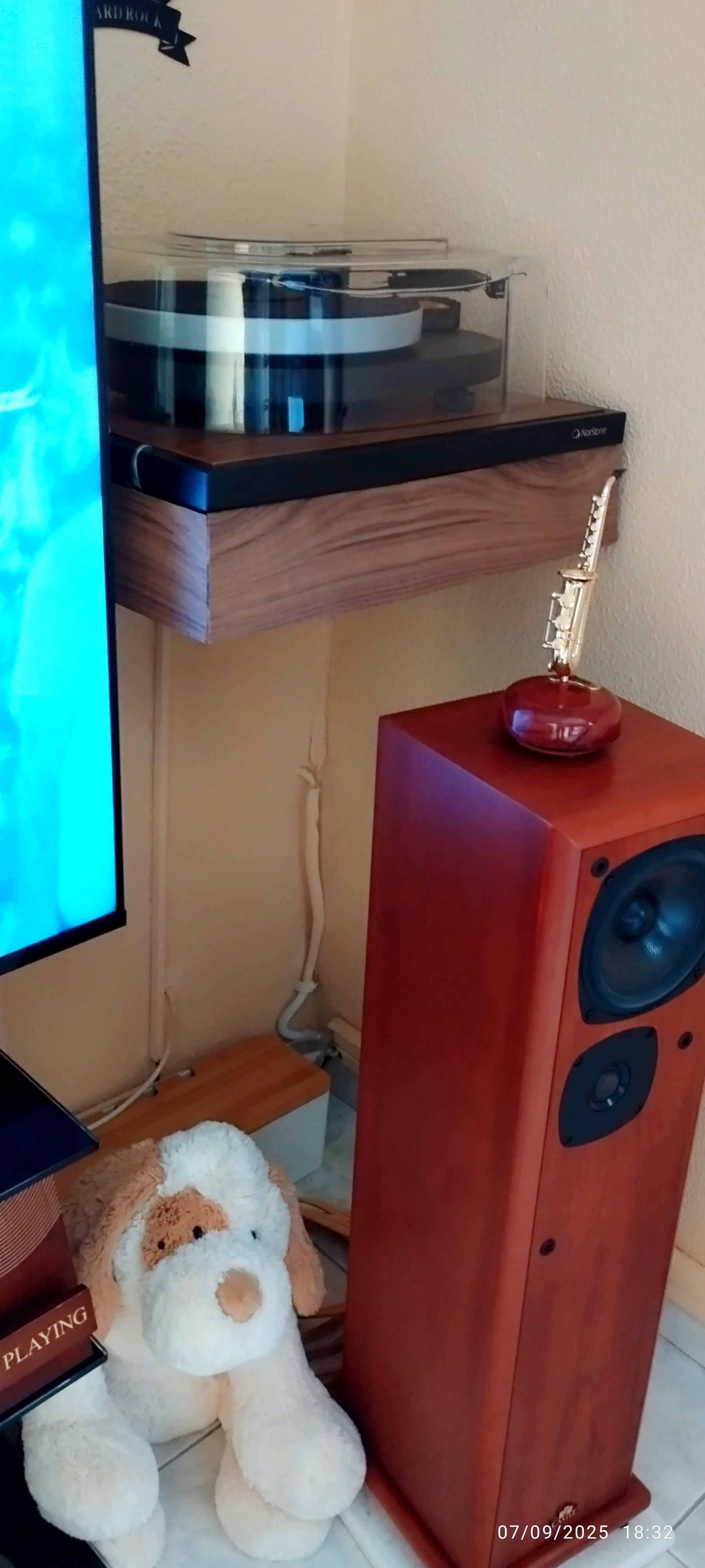

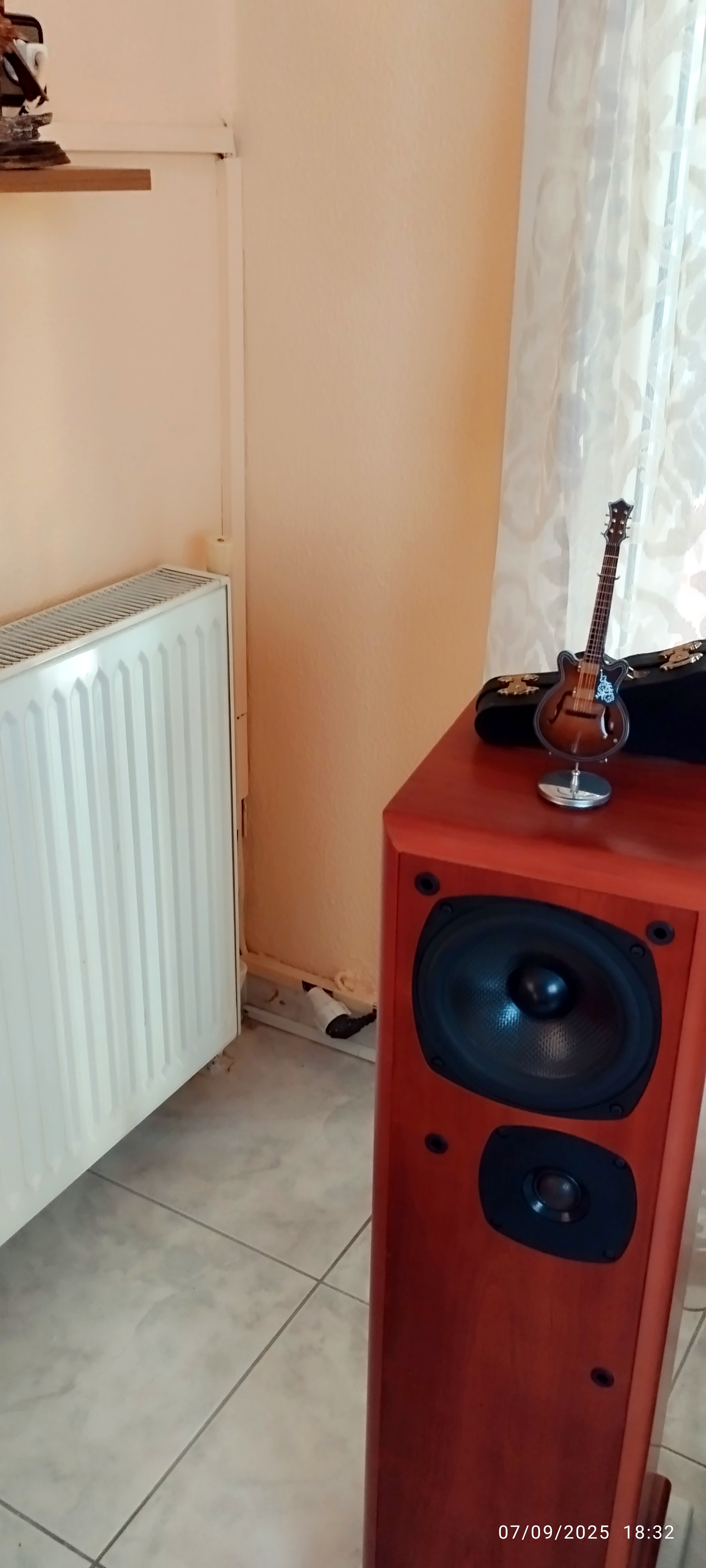

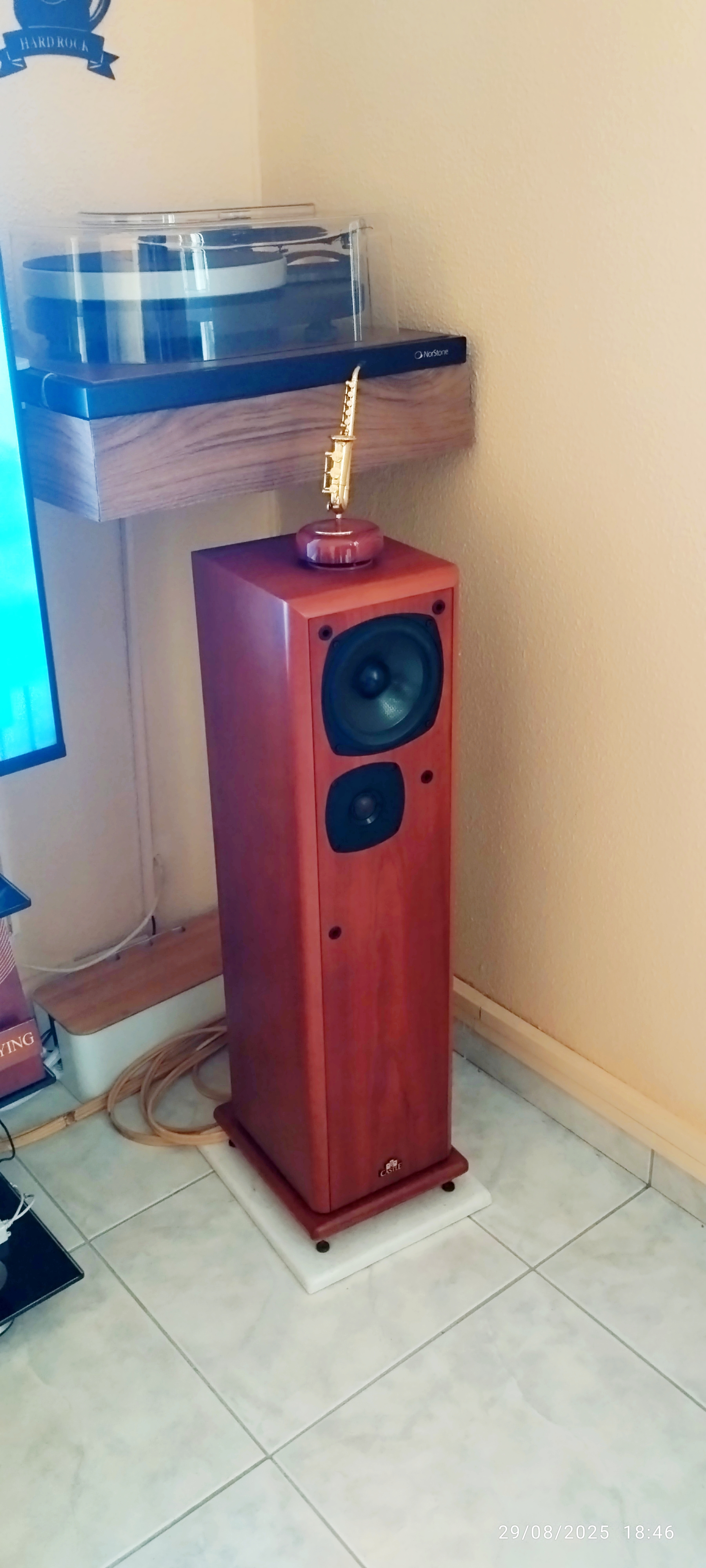

Καλησπέρα σε όλους!!
Έχω ένα θεματάκι και θα ήθελα την βοήθεια σας!! Έχει να κάνει να την τοποθέτηση μπασοπαγίδας (ή όχι ) σε μια προβληματική γωνία του σαλονιού.
Απλά να αναφέρω κάποια πραγματάκια για να
σας εξηγήσω τι μπορεί να γίνει και το όχι....
1) Δυστυχώς το σαλόνι είναι στενό 3 μέτρα οπότε η διάταξη του ηχοσυστήματος δεν μπορεί να αλλάξει. Ούτε η θέση του πικάπ.
2) Γνωρίζω και καταλαβαίνω ότι δεν μπορούν να γίνουν θαύματα στον συγκεκριμένο χώρο. Και μια βελτίωση της τάξης 10-20% μου φτάνει. Αν γίνει και παραπάνω ακόμη καλύτερα....
3) Να φέρω ειδικό να κάνει μετρήσεις δεν παίζει, όπως και να τις κάνω εγώ....
4) Υπάρχει και σύζυγος στο σπίτι με ότι αυτό συνεπάγεται...Πχ πάνελ στο ταβάνι ισοδυναμούν με έξωση από το σπίτι....😂😂
Θα ήθελα να εστιάσουμε στην προβληματική γωνία που σχηματίζεται πίσω από το δεξί ηχείο όπως θα δείτε και στις φωτογραφίες . Από αυτά που διάβασα η μπασοπαγίδα φαίνεται η καταλληλότερη αλλά θα μου πείτε και εσείς. Τα ηχεία είναι τα Castle Severn II . Δεν υπάρχει bass reflex πίσω , αυτη την δουλειά την κάνει το κενό που υπάρχει περιμετρικά μεταξύ του κάτω τμήματος του ηχείου με την ξύλινη βάση του (φωτό) Επίσης έχω βάλει ηχοαπορροφητικό πάνελ στο κάτω τμήμα της βάσης του πικάπ (, φωτό)

Καλό θα ήταν να αναφέρεις τι…..σε προβληματίζει στο χώρο.
Τι δεν σου αρέσει , γιατί για να ανοίγεις το θέμα , κάτι δεν πάει καλά μάλλον (πιθανό μπουμαρισμα εκεί κατω από το πικαπ;).

Γιάννη ευχαριστώ για την απάντηση. Να πω την αλήθεια δεν είναι κάτι συγκεκριμένο που με προβληματίζει. Απλά πιστεύω ότι σίγουρα υπάρχει πρόβλημα στην συγκεκριμένη γωνία και από αυτά που έχω διαβάσει μέχρι τώρα η πιο ενδεδειγμένη κίνηση είναι η τοποθέτηση μπασοπαγίδας. Απλά θα προτιμούσα κάτι και αισθητικά ωραίο , όχι μια σκέτη μαυρίλα... Επίσης να προσθέσω το καθαρό ύψος στην γωνία είναι 75 πόντους.. Σαν εμφάνιση και τιμή καθώς και αξιολογήσεις μου άρεσε η παρακάτω...

Με τις t.akustik που δείχνεις, και με μπασοπαγίδα ύψους 60εκ (γιατί 75αρα θα χρειαστεί να γίνει custom) δεν θα κάνεις κάποια διαφορά.
Βασικά και 2μ ύψος να έβαζες, μόνο με μια μπασοπαγίδα στο σημείο αυτό, μην περιμένεις να αντιληφθείς ουσιαστική διαφορά.

Ωστόσο ίσως μείωναν την σύζευξη με το πικάπ που είναι πάρα πολύ κοντά.
Η καστομιά στα 75εκ είναι εύκολη, γιατί το πακέτο των 79€ περιλαμβάνει δύο κομμάτια
Εγώ πάντως θα το δοκίμαζα με αυτές (ογκοδέστερες, δουλεύουν πιο χαμηλά, έχουν και προδιαγραφές-ίσως αισιόδοξες) :

Psi avaa. Ισως βοηθήσει σε τέτοια σενάρια, δύο τεμάχια. Ακριβά.

Επίσης (με πρώτη σκέψη τουλάχιστον) δεν νομίζω. Ενεργή μπασοπαγίδα ακριβώς πίσω από την πηγή του μπάσου; Και μάλιστα στο ένα μόνο κανάλι;

Τα ΑVAA που πρότεινε ο Δημήτρης είναι η μόνη λειτουργική λύση δίχως να πρέπει να καλύψεις τουλάχιστον 10% της επιφάνειας των τοίχων και ταβανιού με ακουστικά πάνελ.
Κοστίζουν αρκετά, αλλά για τους περιορισμούς που περιγράφεις μόνο αυτά μπορούν να σε βοηθήσουν στο μπάσο σου.
Κατά τα λοιπά, εφόσον δεν μπορείς να κρεμάσεις πάνελ και υπάρχει γκρίνια για το παραμικρό από την σύζυγό, ξεχνάς το θέμα, και άντε, αν καταφέρεις, μετακινείς ηχεία και θέση ακρόασης στην καλύτερη δυνατή θέση and you call it a day.
Μαγικός τρόπος να διευθετηθεί η ακουστική του χώρου δεν υπάρχει δυστυχώς.

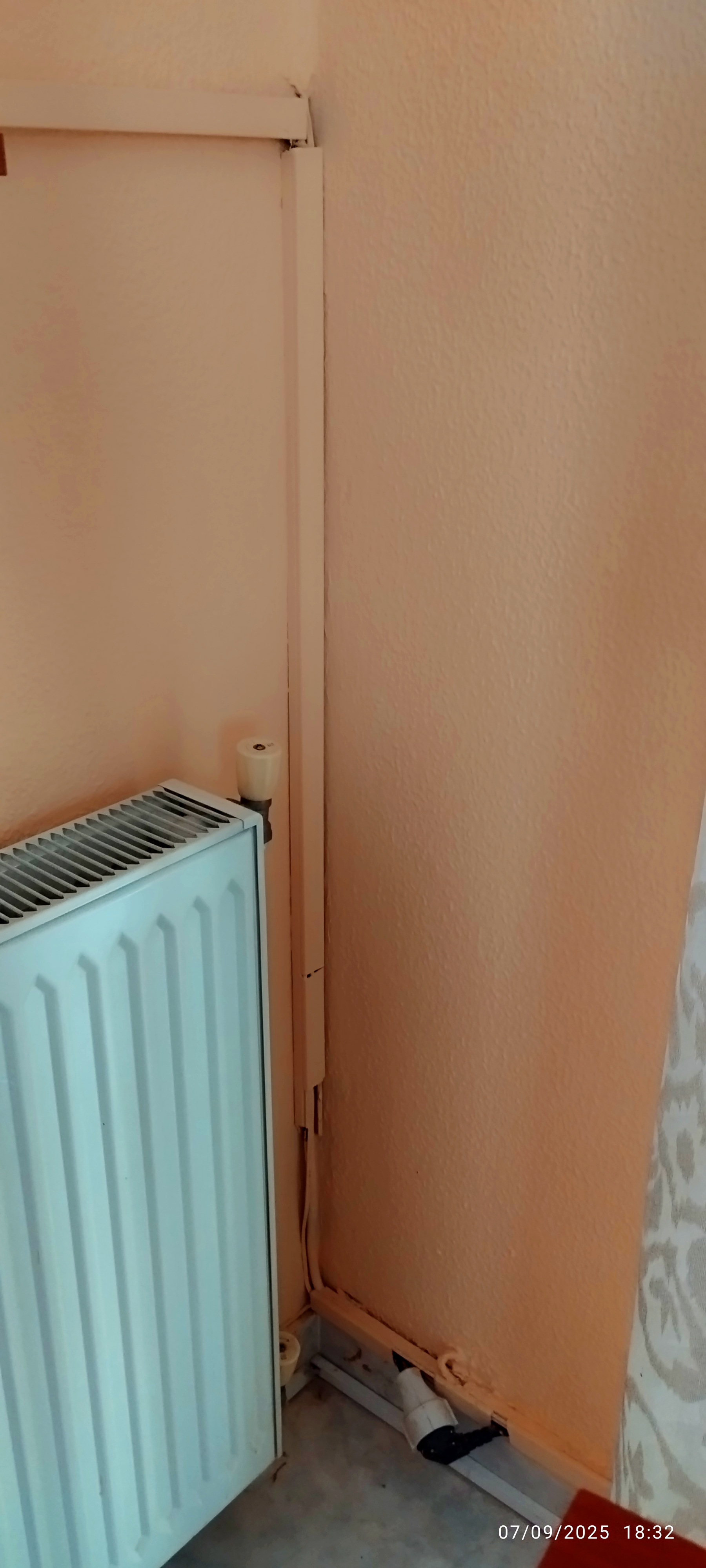

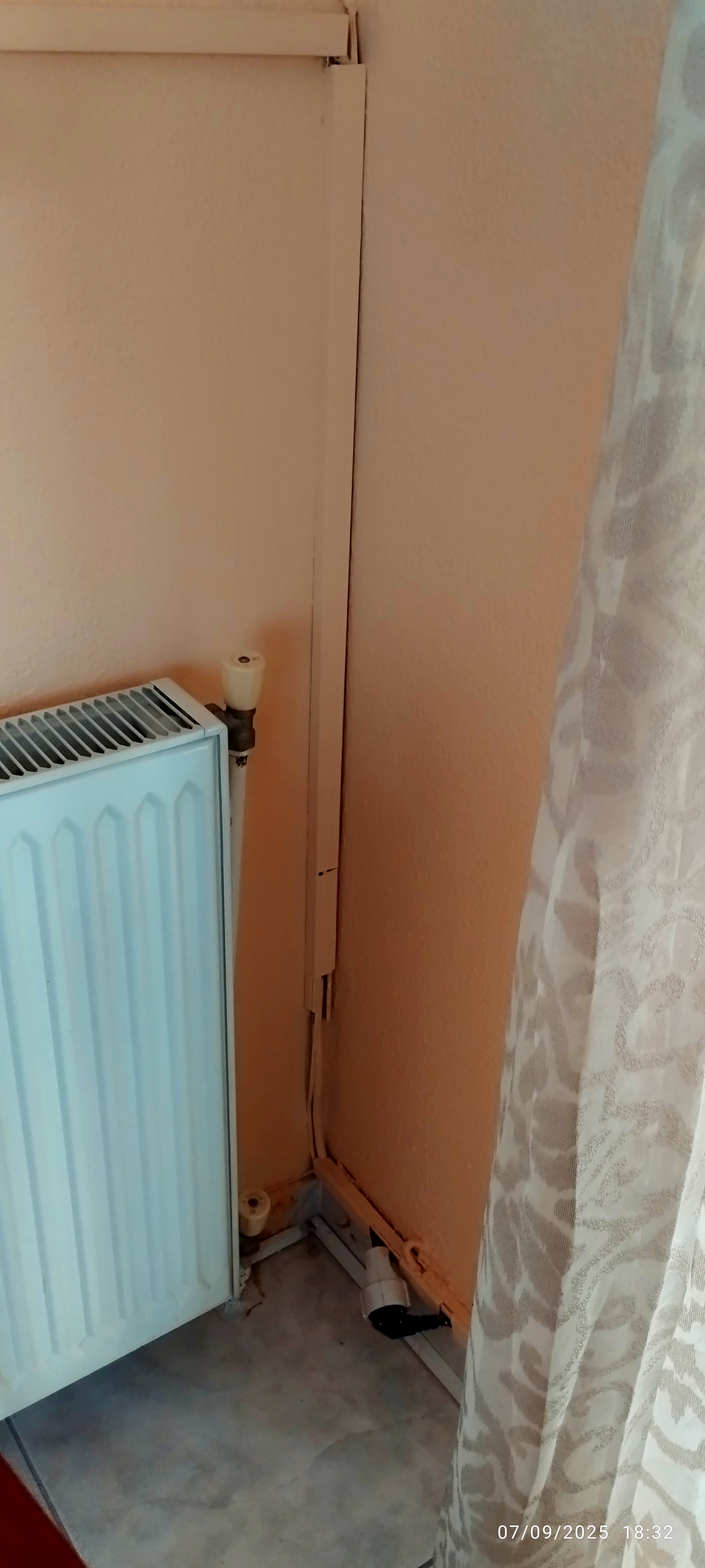

Το πρόβλημα είναι ότι στην αριστερή γωνία δεν μπορεί να μπει τέτοιου μεγέθους μπασοπαγίδα λόγω του ότι υπάρχει καλοριφέρ.
Μην βάλεις καθόλου, δεν θα γίνει μεγάλη ζημιά, όπως γράψανε στο μέγεθος αυτό δεν θα γίνουν και πολλά όσον αφορά την ακουστική του χώρου. Διαισθάνομαι (αφού δεν υπάρχουν μετρήσεις) όμως εκ πείρας, οτι θα υπάρχει έντονη σύζευξη στις χαμηλές με το πλησιέστατο πικάπ.
Γι' αυτό και είπα οτι θα προτιμούσα τις διπλάσιας τιμής CBT2. Είναι βαθύτερες και παρέχουν διάγραμμα που επιβεβαιώνει την αναμενόμενη εντονότερη επίδραση στις χαμηλές. Καλό - αυτό που φοβάσαι με μία μόνο, είναι να χειροτερέψει η εικόνα λόγω ασυμμετρίας. Αυτή όμως επηρεάζεται κυρίως από τις μεσο-υψηλές και υψηλές (που ευτυχώς είναι ούτως ή άλλως πολύ εξασθενημένες πίσω από το ηχείο)

Οκ τα δύο κομμάτια του t.akustik Highline CBT2 Silver Spruce μπορώ να τα πάρω. Από ότι κατάλαβα πρέπει να καλυφθεί όλο το ύψος της γωνίας από το πάτωμα μέχρι τη βάση του πικάπ σωστά?
