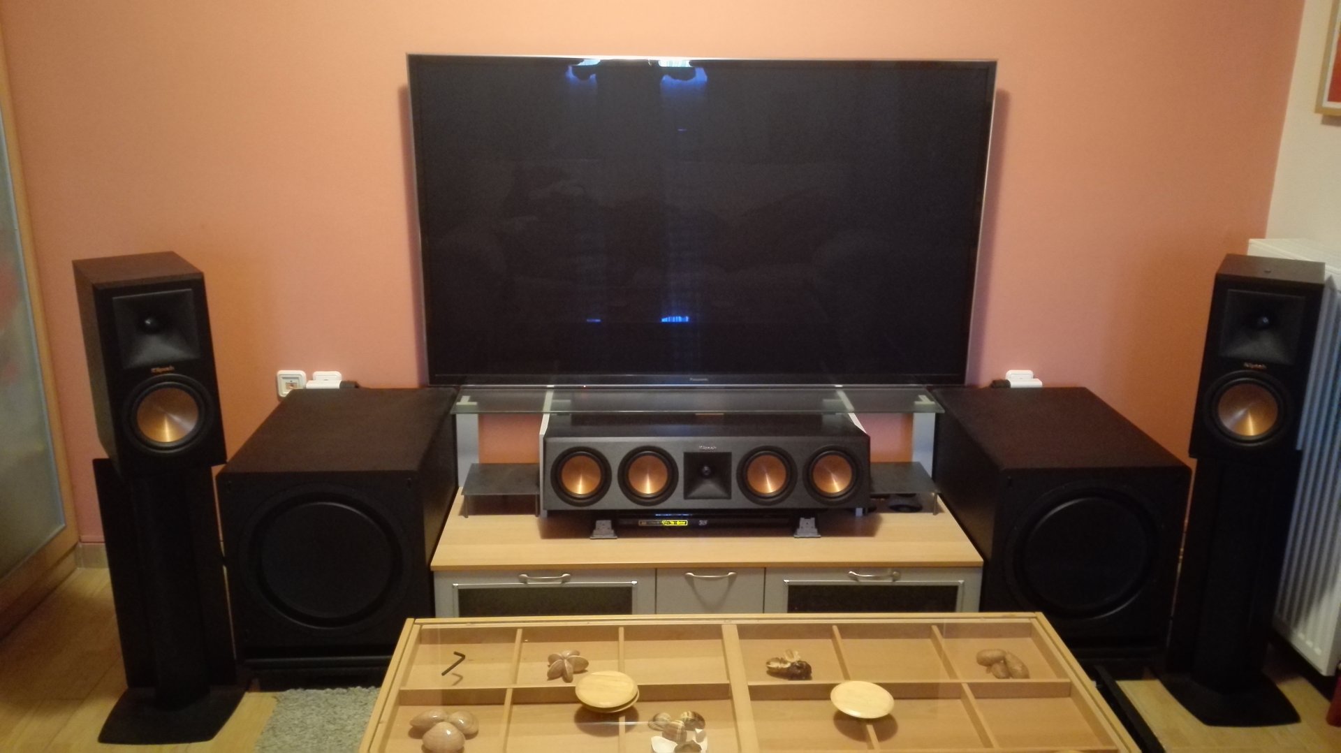

Κώστα αυτα τα θεματα εχουν συζητηθεί αλλά μην ξεχνάμε ότι είναι ενας καθημερινός χώρος και όχι κάποιο ιδιαίτερο δωματιο.
Η απάντηση σε ενα τετοιο θέμα τίθεται ως εξής : Τι μπορω να κάνω για να διορθώσω τον χώρο λυ δίχως πολλές παρεμβάσεις και χαμηλό κόστος.
Εκεί σε θελω τι είδους απάντηση δίνεις!!!!

Αν δε μπορεί να έχει 4 σαμπ τουλάχιστον, στις 4 πλευρές ή γωνίες του χώρου ακρόασης, τότε φίλε μου τίποτα.
Κόβεις με το εκουαλάιζερ.
Τίποτε άλλο. ;)

.....εχει τρία. Τεταρτο δεν χωρα....2 εμπός και ένα πίσω. Όλα στις γωνίες..Η μορφή του χώρου είναι σαν ένα ανάποδο Γ

Η πιο απλή μπασοπαγιδα είναι αυτό που έχει φτιάξει ο Κωστας και αντιγράψαμε μετά αρκετοί. Στις γωνιες μάλιστα είναι και ευκολότερο να πετύχεις τη συχνότητα που θες λόγω των διαφορετικών αποστάσεων του τοιχου από την ξύλινη επιφάνεια σε όλο το πλατος της. Μάλιστα πέραν από τις αποστάσεις από τον τοιχο μπορείς να φτιάξεις και τις καταλληλες διαστασεις για να στοχεύσεις συγκεκριμένες συχνοτητες.

Aυτο ακριβως θελω ,αν γινεται δηλαδη
60.746
147.568
Κατάλαβα.
Δυστυχώς, δεν γίνονται πολλά, σχεδόν τίποτα δε γίνεται δηλαδή..
Το πίσω σαμπ πρέπει να έρθει πιο μπροστά, καλύτερα εκεί που είναι το βάζο, δίπλα στο πλαϊνό δεξί.
Δίπλα στο πλαϊνό αριστερό, θα μπορούσε να γίνει δοκιμή με δανεικό σαμπ.
Τα εμπρός σαμπ θα τα έβαζα στις γωνιές, άκρη άκρη, και εσωτερικά τους τα μεϊν, ή ακόμα και πάνω τους, ή και μπροστά τους τα μεϊν.
Αν ο τοίχος πίσω ταπί την τηλεόραση είναι μπετό, θα έβαζα τα γούφερ να κοιτάνε το μπετό. Ή έστω, στο πλάι το κουτί του σαμπ, τα γούφερ προς τα έξω.
Ακόμα και τούβλο να είναι, αξίζει μια δοκιμή και μέτρηση. Όσο πιο κοντά στη γωνία το μεγάφωνο, τόσο καλύτερα. Το μεγάφωνο, όχι το κουτί...
Πάντως για κοινόχρηστο σαλόνι, έχεις κάνει εξαιρετική δουλειά, πολύ καλή τοποθέτηση των δορυφόρων. Πρέπει να ακούγεται καλά.

Τα 4 σαμπ που λέμε ότι μπαίνουν στις 4 άκρες του χώρου ακρόασης, εννοούμε όπως οι δορυφόροι, στο νοητό τετράγωνο του χώρου ακρόασης, όχι στον πίσω τοίχο που απέχει 12μ...
Αν έχει τοίχο για πίσω από το σπίτι, έχει καλώς. Αν δεν έχει, δεν έχει. Αυτά έχει η ζωή.
Καλό είναι να μην απέχει πάνω από 70cm το γούφερ του σαμπ από δομικό όριο. Αν χρειαστεί να απέχει, ας απέχει πάνω από 1,5μ, φριφιλντ.

Τοσο κοντα τα σαμπ στους τοιχους -πισω και πλαινους- ακομη και σε μετριες σταθμες δεν δημιουργουν μεγαλο booming ?

Ειναι το μικρο σαλονι δεν ειναι το κανονικο ,διαχυτες στο πλαισιο των ατμος δηλαδη διασταση 2χ2 αξιζει να μπουνε ταβανι? βεβαια μετα πως θα τους βαλω ειναι το θεμα ,ενας ενας με ουπα?

Αν μπουνε 2 σαμπ μπροστα απο τα πισω σαραουντ,μπροστά απο το τραπεζι, μετακινηθει το πισω απο τερμα γωνια και αγοραστει αλλο ενα δηλαδη , θα υπαρξει καλυτερη ακουστικη βελτιωση; δεν θαναι ομως σε γωνια !

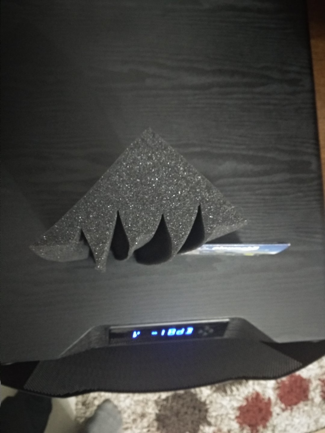

Τα βρηκα φθηνα στο ebay και ψωνισα. Κανουν δουλειά λετε (ειναι ειναι πολυ μικρα οπως φαινεται, ειναι κι απο αφρωδες υλικο);
Ξερω οτι δεν πανε ετσι στην τυχη, οτια απαιτουνται μετρησεις αλλα οπως ειπα ηταν φθηνα...

Χμμμ πολύ μικρά για να κάνουν κάτι στις χαμηλές... ειδικά αν πήρες μόνο δύο...
Όπως και να χει, τοποθέτησε τα, να χειροτερέψει ο ήχος αποκλείεται και ας μη μέτρησες τίποτα...

Phra δεκα. Θα τις βαλω και βλεπουμε... Εχω γνωρισει καποιον που εχει σπουδες στο αντικείμενο και εργασιακη εμπειρια σε στήσιμο ωδειων και χωρων μουσικης ας πουμε, οποτε θα εχω εχω συντομα μετρησεις και εμπεριστατωμενη αποψη
