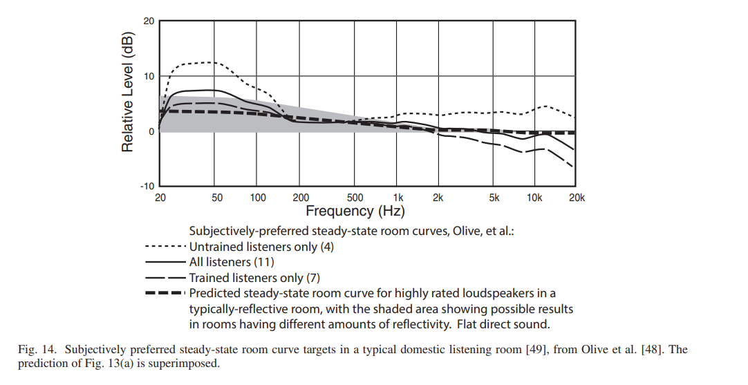

Υπαρχουν διαγραμματα χρυσαυτιαδων (trained listener group)
In 2015, Dr. Floyd Toole wrote an AES open access paper on, "The Measurement and Calibration of Sound
Reproducing Systems
." See Figure 14 "Subjectively preferred steady-state room curve targets in a typical
domestic listening room [49], from Olive et al. [48]. The prediction of Fig. 13(a) is superimposed."
Reproducing Systems

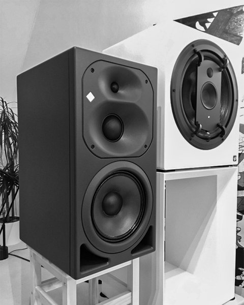

Και πίσω από την αρχιτεκτονική του εν λόγω θηρίου, κρύβεται η απλή αλήθεια:
Αυτό το ηχείο αγοράζεις:
Ένα μιντγούφερ 5"-ιντσο, όπως έχουν οι περισσότεροι στο σαλόνι τους, κι ένα τουιτεράκι 1" ιντσας.
Αλλά αντί να σε κοροϊδεύουν πως αυτό το ηχείο παίζει μια χαρά και στο μπάσο, το κόβουν στους 550 κύκλους, και βάζουν από πίσω του για βοήθεια στις πρώτες 4,5 οκτάβες, ένα 16"ιντσο κώνο, να έχεις όντως βάση στη μουσική.
Με κρος στους 550 κύκλους, θα είναι παραγωγικό το 16-αρι μέχρι τον 1,1 χιλιοκυκλο, ενώ το 5-αρι μέχρι τους 250 κύκλους, σε στάθμη ίση με την κλίση της τάξης κρος, και δε ξέρω εάν παίζει 2ης ή 3ης ή 4ης τάξης κρος, δε θα μου φανεί περίεργο να είναι 2ης.
Η ομοαξονική τοποθέτηση του 5"-ιντσου με το 16-αρι, από μένα τουλάχιστον, εκτιμάται δεόντως, και από το μιντ βρίσκεται σε ελάχιστη απόσταση το τουιτεράκι, πράγμα δύσκολο και σπάνιο στα περισσότερα δίδρομα της αγοράς, πχ:
Με κρος πιο χαμηλά, στους 2,2 χιλιοκυκλους.
Το οποίο, βλέπεις πόσο περισσότερο απέχει το μιντ από το Τουίτερ, και το οποίο, επί της ευκαιρίας, είναι στα ίδια λεφτά πάνω κάτω με ένα ζευγάρι me geithain 901, αλλά χωρίς το ομοαξονικό 16-αρι, χωρίς καρδιοειδες μπάσο, και χωρίς τα ενσωματωμένα ενισχυτικά. 🤪🤣😁

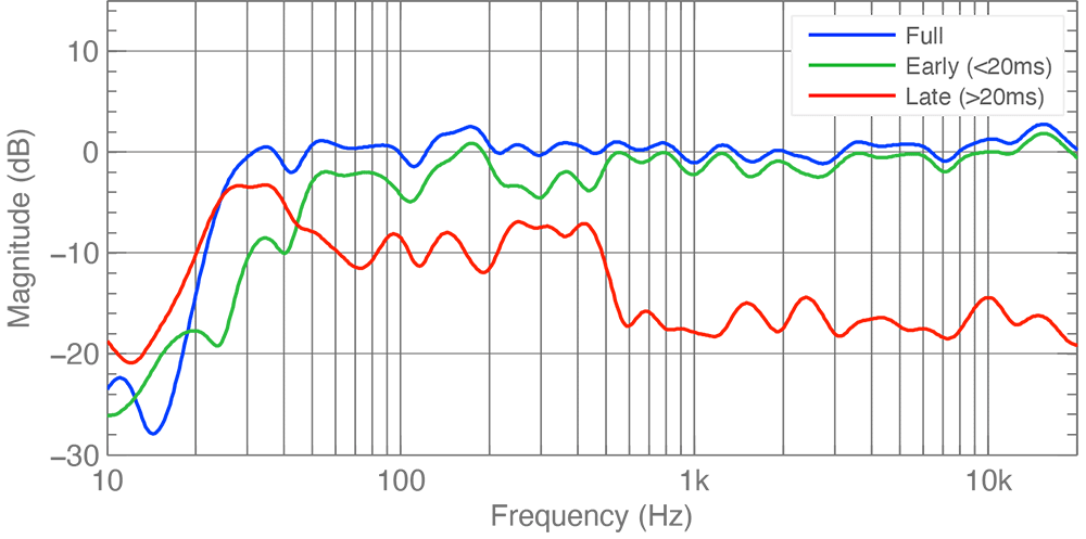

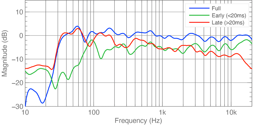

Κοίταξα λίγο το Glm της τζενελεκ και αυτό το grade πως το λένε.
Early vs late sound
Whether you're mixing audio or simply listening to it, it's always best to hear the direct sound from your monitors rather than the room sound. GRADE compares every sound arriving at the listening position within 20 milliseconds to the late reflections that arrive afterwards. This allows you to determine whether you have enough direct sound at your listening position, and may help inform any further use of acoustic treatment.
Absorbers in this room are very effective above 400 Hz. In the range they’re affecting, the direct sound to room sound ratio will be very healthy.
An untreated living room with a larger listening distance. The direct sound level is almost the same as the late room sound. It may help to add treatment or move the listening position closer to the system.
Τώρα πραγματικά εάν είσαι στην κάτω περίπτωση δεν ξέρω τι νόημα έχει να ασχοληθείς με μια καμπύλη στόχο.
