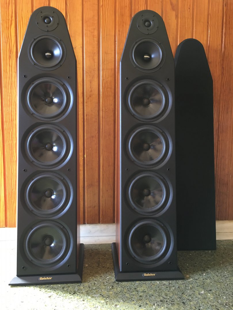

Ναι ! αυτός μιλάει για δύο εν σειρά μεγάφωνα, που και πάλι κάνει λάθος , αλλά ας το δεχτώ.
Εγω μιλάω για τα ηχεία της οξυζεναρισμένης , που έχουν 4 woofers. Αλλά και όχι μόνο.
Το έχω δεί , όλο το νήμα , και διατηρώ τις επιφυλάξεις μου , όσον αφορά στο τι χάνεις , και τι κερδίζεις .
Ο ενισχυτής σου παρέχει τάση και ρεύμα. Δεν ξέρει που πάει και πως? ! Απλά παρέχει . Βλέπει στην έξοδό του μια χ αντίσταση , ή μάλλον μία χ εμπέδηση και ανάλογα συμπεριφέρεται. Αύξηση της τάσης σχεδόν πάντα συνδυάζεται και με αύξηση του ρεύματος.
Οσο κουφό και αν φαίνεται ισχύει.
