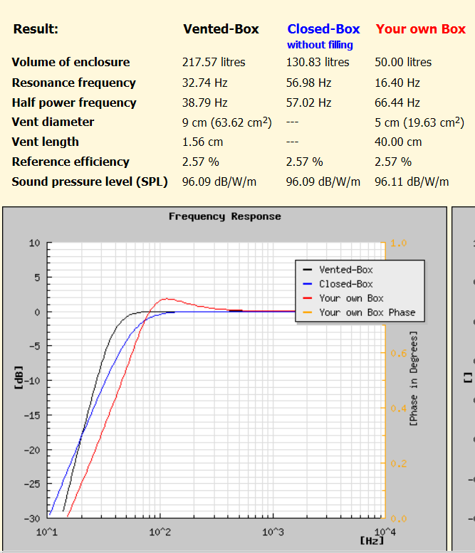

Ναι γίνεται αλλά η καμπίνα θα πρέπει να είναι 217 λίτρα για να κατέβεις στα 40hz, σύμφωνα πάντα με τις παραμέτρους των μεγαφώνων σου.

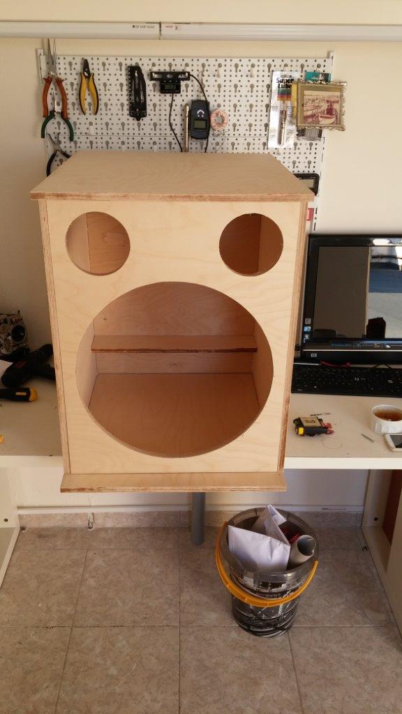

Καλημέρα σε όλους και καλή εβδομάδα. Μετά απο σχεδόν ένα χρόνο καθυστέρηση το sub τελείωσε χθες το βράδυ!!!
Για την ιστορία η καμπίνα βγήκε 192 λίτρα. Το μεγάφωνο είναι της eminence, OMEGA PRO 18" 800RMS, και θα παίξει με crown τελικό bridged 1x900wrms. Σχετικά με τους σωληνες του bass reflex θα πειραματιστώ με το μήκος αν και ένα software μου τους έβγαλε 4.5cm. Η ερώτηση που σας έχω είναι αν θα πρέπει να βάλω κάποιο ηχοαποροφητικό υλικό μέσα στην καμπίνα (ίσως λίγο στην πλάτη?) ή να ξεκνήσω τις δοκιμές έτσι και βλέπουμε? Οτι άλλη συμβουλή έχετε ευπρόσδεκτη.

Καμιά γνώμη παιδιά? Επίσης υπαρχει κανένα calculator για bass reflex tubes?
Κάθε ηχείο είναι ένα ολοκληρωμένο, συντονισμένο, σύστημα και όχι αυτοτελή μέρη.
Το κάθε μεγάφωνο, βάση της μηχανικής του κατασκευής, έχει μια συχνότητα συντονισμού. Με βάση αυτή υπολογίζεται η καμπίνα, πάντα σε συνδυασμό με τα ηχοαπορροφητικά της.
Στη συχνότητα αποκοπής τώρα αυτού του συστήματος έρχεται να συνεισφέρει η οπή συντονισμού, αναλόγως και του σχεδιασμού που έχουμε επιλέξει, ώστε να πάει η συχνότητα απόκρισης λίγο χαμηλότερα.
Αυτές τις παραμέτρους τις καθορίζεις από την αρχή και όχι στο τέλος και όπου κάτσει.
