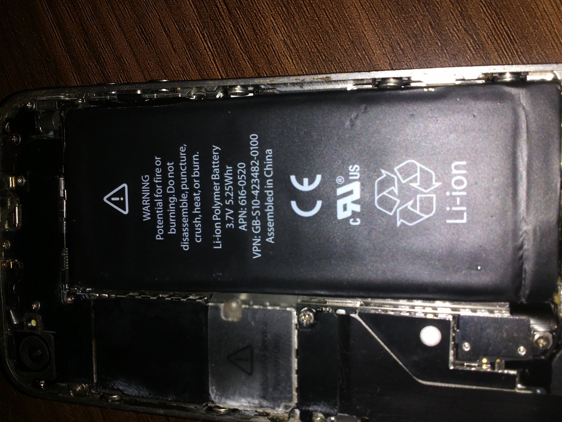

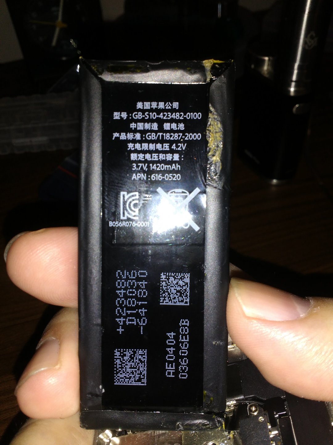

Mετα απο 4 χρονια αρχισε να μην φορτιζει. To ανοιξα και ειδα οτι ειχε αρχισει να βγαζει υγρα. Το καθαρισα,και περασα απο 2-3 μεγαλα καταστηματα οπου κανουν επισκευες σε iphone,και ζητησαν για αγορα μπαταριας απο 35-40 ευροπουλα,και 45€ με την τοποθετηση της εντος 10 λεπτων.
Μολις τους ειπα οτι βρισκω την μπαταρια σε πολυ χαμηλη τιμη,αρχισαν να μου λενε οτι θα εχεις προβλημα,θα ζεστενεται το κινητο,δεν θα δουλευει το wifi,και αλλα,λογω οτι δεν ειναι γνησια.
Καποιος απο αυτους μου ειπε οτι η Apple δεν δινει ανταλλακτικα στους μεταπωλητες και στα σερβις.
Δεν γνωριζω αν ισχυει κατι τετοιο.
Εγω πως θα ξερω οτι μου εβαλαν γνησια μπαταρια,και αν η τιμη της ειναι αυτη που ζητανε?
Αυτη ειναι η μπαταρια που εχει μεσα.
Αυτη ειναι που βρηκα εγω

Αυτό πράγματι ισχύει.
Γνήσια μπαταρία δεν υπάρχει στο εμπόριο εκτός του service της Apple. Αυτές που κυκλοφορούν θεωρητικά πληρούν τις προδιαγραφές της Apple OEM αλλά είναι αντίγραφα διαφορετικών ποιοτήτων. Το πρόβλημα είναι η δυσκολία στο να βρεις ποια είναι καλύτερη, αφού μπορεί κάποιος να πουλάει τη χειρότερη σε υψηλότερη τιμή. Απλά επιλέγεις μαγαζί με εγγύηση για να είσαι πιο σίγουρος.

Πάρε μια μπαταρία που να πληρεί τις προδιαγραφές,και η apple στους ίδιους πηγαίνει

Βρεθηκε η ιδια στα 12€.
Θα κατεβω κεντρο να την παρω και θα την βαλω μονος μου.
http://hamzatel.gr/el/iphone/1537-μπαταρια-apple-iphone-4g-apn-616-0521-apn-616-0520-bulk.html
Α μπράβο πήγεναι πάρτη έχω βάλει σε δυο και σε 4 και σε 4ς χωρίς κανένα πρόβλημα ένα Βιδακι είναι ξεβιδωνεις βιδώνεις τέλος άκου 45 ευρω

Καλημέρα και από μένα έχοντας ασχοληθεί αρκετά χρόνια με επισκευές σε αρκετά iphone μπορώ να σου πω με σιγουριά ότι η μπαταρία θα δουλέψει μια χαρά. Γνήσια της apple δεν είναι απλά κοίταξε να πληρεί τις προδιαγραφές και να είναι στα ίδια mah με την μπαταρία σου. Επέλεξε κάποια που να λέει original ή oem. Μεταχειρισμένο iphone 4s κάνει 70-80 ευρώ και αυτοί ζητάνε 45 ευρώ για αλλαγή μπαταρίας...

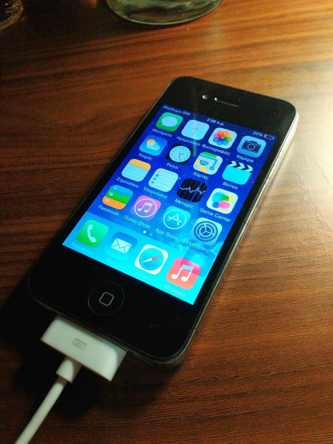

Να ενημερώσω ότι το κινητό που έχεις στις photos είναι το iphone 4 και όχι το iphone 4s που αναφέρεται στον τίτλο. Απλά το αναφέρω γιατί το iphone 4s παίρνει διαφορετική μπαταρία η οποία βιδώνει με 2 βίδες αντί για 1 βίδα όπως στο iphone 4.

Παρε αυτη που βρηκες με λογικη τιμη,δεν ειναι καιροι για 45αρια (οχι οπλα,ευρω εννοω).Απο τον χαμζα βεβαια ειχα παρει πριν 3 χρονια μια μπαταρια για το s3 που ειχα τοτε.Εκανε δουλεια αλλα πρεπει να πω οτι δεν ηταν σαν την γνησια που φορουσε το κινητο (σε διαρκεια χρησης). Μικρο το κακο ομως.
Nαι το 4 ειναι. Λαθος μου.
