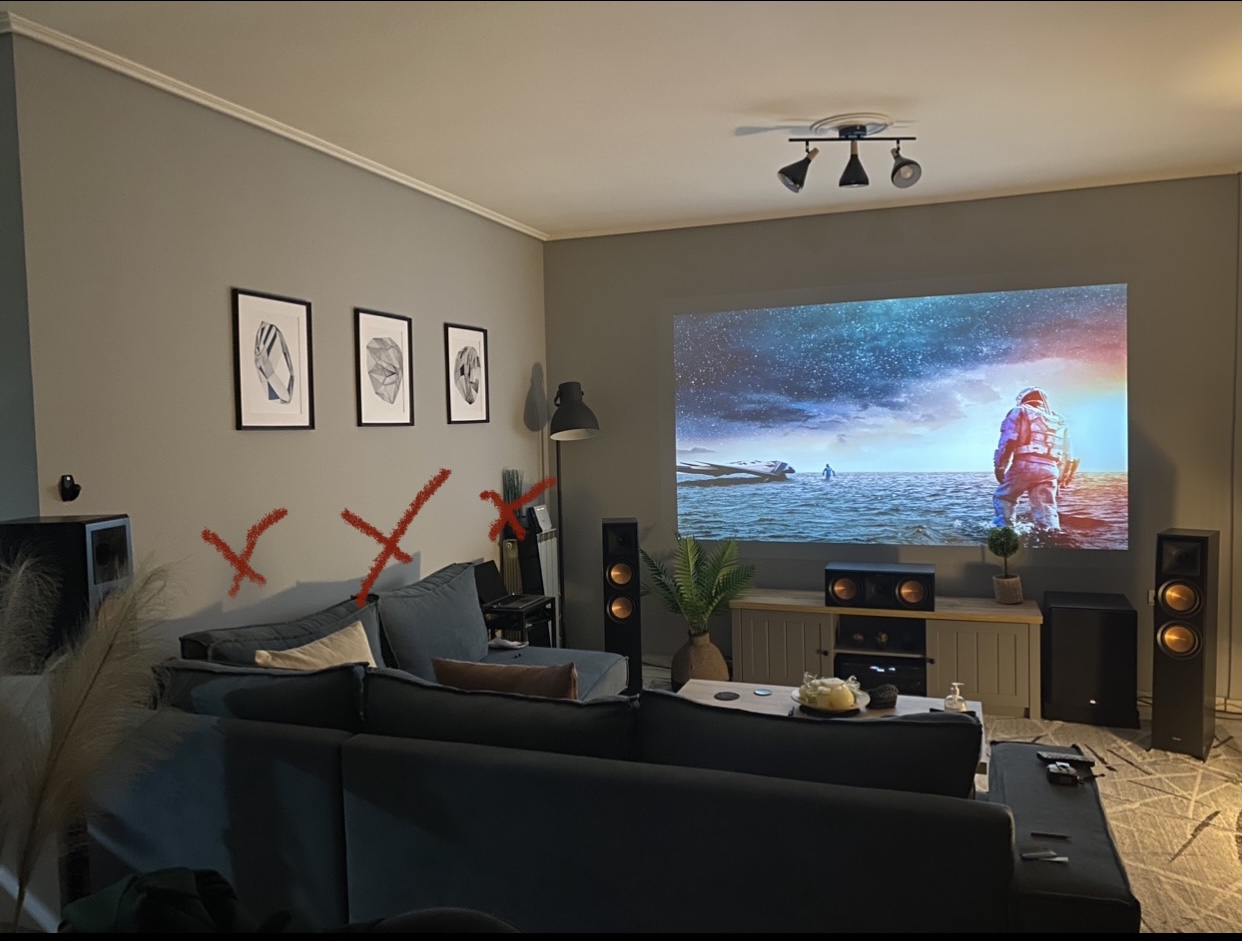

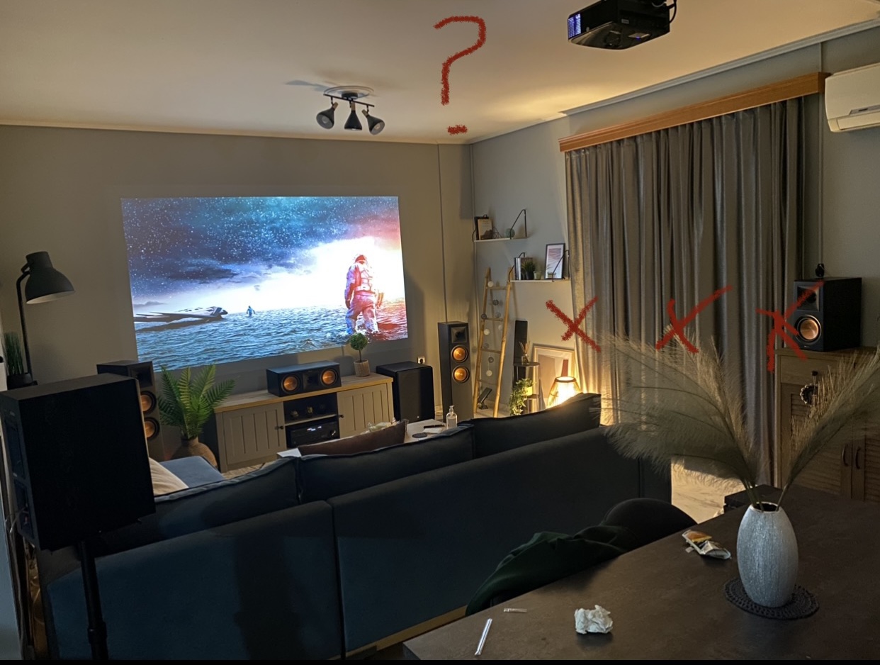

Προς το παρόν βλέπω 112" σε βαμμένο προσεκτικά γκρι τόιχο με έναν optoma hd 143x απο τον οπόιο ειμαι ευχαριστημένος απο αυτά που μου πρόσφερε 4 γεμάτα χρόνια σε ταινίες και αθλητικά. Είναι ο πρώτος προβολέας μου τον ευχαριστήθηκα πάμε παρακάτω τώρα.
Απόσταση θέασης 2,80μ περίπου με περιθόριο τοποθέτησης στο ταβάνι όπου θέλω.
Καθημερινά θα ανοίγει 2 ώρες minimum , συχνά όταν θα έχει αγώνες μπορεί να μένει και 5-6 ώρες αναμένος. ΣΚ λογικά θα ανάβει και δυο φορές τη μέρα.
Θεάσεις κυρίως βράδυ και μέρα με κλειστές κουρτίνες σε σχετικά κλειστό χώρο. Δεν με ενφιαφέρει να βλέπω με τα φώτα ανοιχτά , αλλά καμια φορά για χαζές θεάσεις ίσως μένει ανοιχτή η κουρτίνα. Το κάνω και τώρα , δεν έχω κάποιο ιδιαίτερο πρόβλημα.
Ψάχνω κάτι πιο cinematic απο αυτό που έχω με λίγο καλύτερο μαύρο και αρκρετά καλύτερη αντίθεση. Θα παίζει 70% ταινίες , κυρίως 4Κ HDR/DV μέσω του Dune HD realvision 4K+ και κατα 30% ποδόσφαιρο και μπάσκετ (cosmote, nova).
O χώρος είναι όσο μου επιτρέπεται σχετικά σκοτεινός με γκρι τοίχους , βαριές γκρι κουρτίνες καλυμένα λαμπάκια κτλ αλλά με λευκό ταβάνι.
Επισυνάπτω και μια δυο φωτό που βρήκα πρόχειρα απ το νήμα μου να σας θυμίσω τον χώρο.

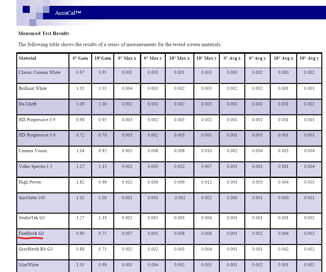

Όπως είπα, έχω την G3 και φυσικά την έχω συγκρίνει με την G4. Το πραγματικό gain της G3 το μέτρησα λίγο πάνω απ' τη μονάδα σε ιδανικές συνθήκες και on axis. Δηλαδή με τον προβολέα κεντραρισμένο στον οριζόντιο άξονα και παίζοντας στον κάθετο (έχω lift).
Εδώ το έγκυρο accucal είχε μετρήσει το gain της G3 στο 0.9.
Εννοείται πως καθώς φεύγουμε απ' το axis που προτείνει ο κατσκευαστής (ο θεατής κινείται στον οριζόντιο ή κάθετο άξονα εκτος του sweet spot) το gain αρχίζει να πέφτει δραματικά.
