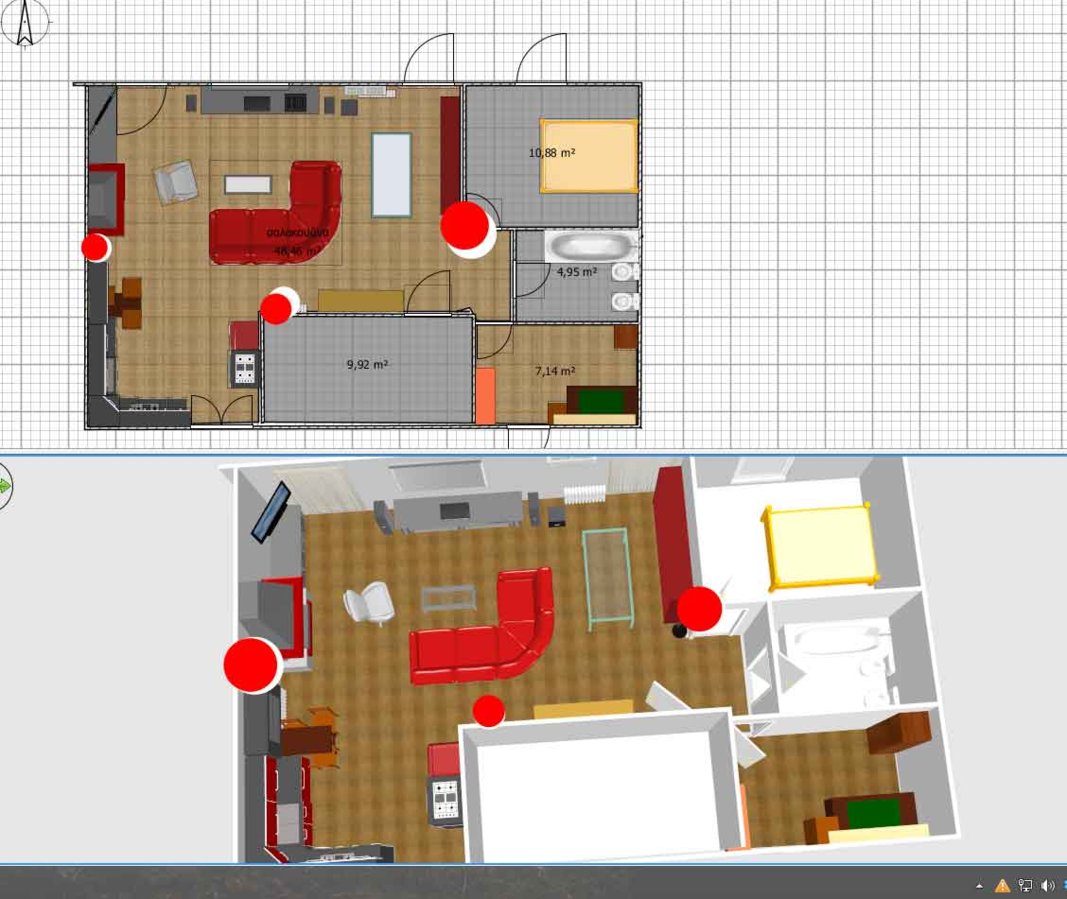

Καλησπέρα σας. Ήρθε η ώρα να μετακομίσω σε νέο χώρο μεγαλύτερο απο αυτόν που έχω.
Έχω βρει μια θέση που πιστεύω οτι εξυπηρετει ένα home cinema που στήνεται σε ένα σαλόνι.
Το πρόβλημα που έχω ειναι η τοποθέτηση των suround ηχείων..
Τα ηχεία δεν τα έχω οπότε και θα αγοραστούν. Τα μπροστινά μου ειναι τα B&W 683, έλεγα να πάρω ένα ζεύγος δίπολα ds3 αλλά δεν έχω ακούσει ποτέ δίπολο.
παρακάτω σας παραθέτω μια εικόνα του πως θα ειναι ο νέος χώρος, με κόκκινο κύκλο έχω σημειώσει τις θέσεις των πίσω ηχείων. την τηλεόραση αγνοήστε την υπάρχει projector που θα προβάλει στην θέση του παραθύρου.
Το πίσω κεντρικό ηχείο το έχω και ειναι b&w εντιχοιζόμενο.
Τι λέτε λοιπόν έχετε κάτι να προτείνετε ως προς την τοποθέτηση και το μοντέλο του ηχείου?

Καλημέρα,
Εκτός από τα δίπολα DS3, σκέψου και αυτά:
http://www.bowers-wilkins.com/Speakers/Custom_Installation/CI_Series/AM-1.html
Τα έχω τοποθετήσει σαν surrounds αλλά έχω και ένα ζεύγος στο μπαλκόνι-fi :)
Με το Bass Radiator που έχει παίζει τα "πόδια" του και αισθητικά είναι υπεράνω κριτικής!
Το καλύτερο... σε σχέση με τα δίπολα είναι και ποιό οικονομικό :)

Βγαίνουν ακόμα τα DS3; :geek: Και μονόπολα θα δουλέψουν ωραία εκεί πάντως.

Ευχαριστώ πολύ!
am-1 ? δεν ειναι κακό... δεν τα είχα δει καθόλου.
Η αλήθεια βεβαια ειναι οτι έχω βρε ενα εκθεσιακό ds-3 αρκετά φτηνότερα απο το am-1. Τα φοβάμαι όμως τα δίπολλα.

Επειδή έχω και 686 και ΑΜ1, για surround δεν πρόκειται να καταλάβεις διαφορά!
Επειδή τα ΑΜ-1 τα χρησιμοποιούσα όλο το καλοκαίρι στο μπαλκόνι κάνοντας νέους εχθρούς -τους γείτονες- πρέπει να σου πω ότι το μπάσο που έβγαζαν (λόγο τοποθέτησης κοντά στον τοίχο / ταβάνι) είναι απίστευτο!
Καλές αγορές και μην βασίζεσαι μόνο στις τιμές του skroutz.gr , ρώτα και στον επίσημο αντιπρόσωπο. Αν δεν απατώμαι έχουν και ένα ζευγάρι στημένο προς ακρόαση, οπότε πριν πάρεις κάποια απόφαση πήγαινε να το ακούσεις!

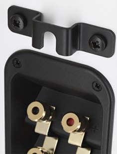

ναι το είδα και εγω. νομίζω οτι αυτό θα χρησιμοποιηθει. δεν θα μπουν πολύ ψηλά και σε συνδιασμό με τα 2 και μέτρα που θα απέχουν απο την θέση ακρόασης νομίζω δεν θα χρειαστέι κλίση. με προβληματίζει όμως η οπή ανάκλασης που έχει απο πίσω, δεν θα ειναι πολύ κοντά στον τοίχο?

That's because a front-firing Flowport, dimpled like a golf ball around the aperture for smoothly regulated airflow, delivers superior bass response without the risk of rattle. Its placement ensures the speaker cabinet is slimmer than predecessors and can be wall mounted without affecting performance.
